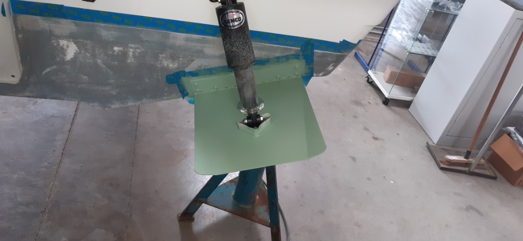

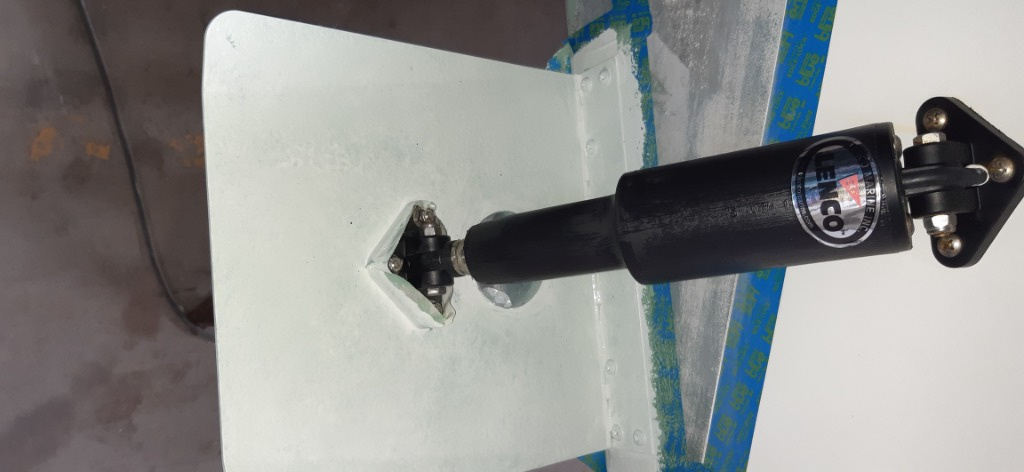

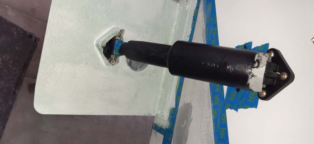

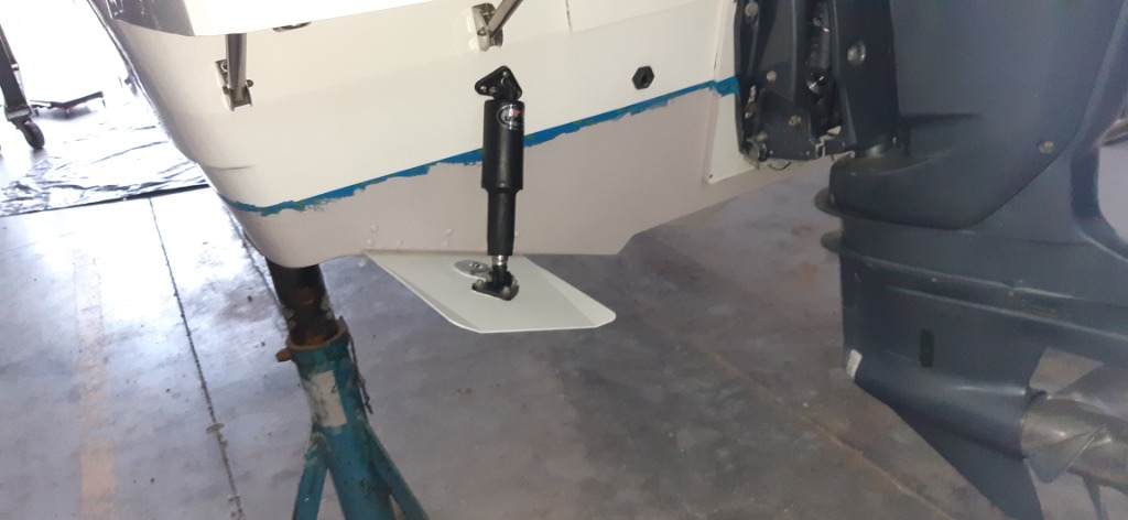

Lundi...Grosse journée peinture
Pelles inox flaps: montage d'anodes neuves sur les pelles de flaps.
2 couches de primaire Velox + 2 couches antifouling Velox
Vérins de flaps: 2 couches matrice dure noire (antifouling Cabesto / Rue de la mer
Coque: retouches primaire epoxy sur les traces de gel coat apparentes, et réhausse de la ligne de flottaison à l'avant, trop basse à l'origine
Puis, couche épaisse de matrice dure Ultra 300 International. Couleur gris blanc

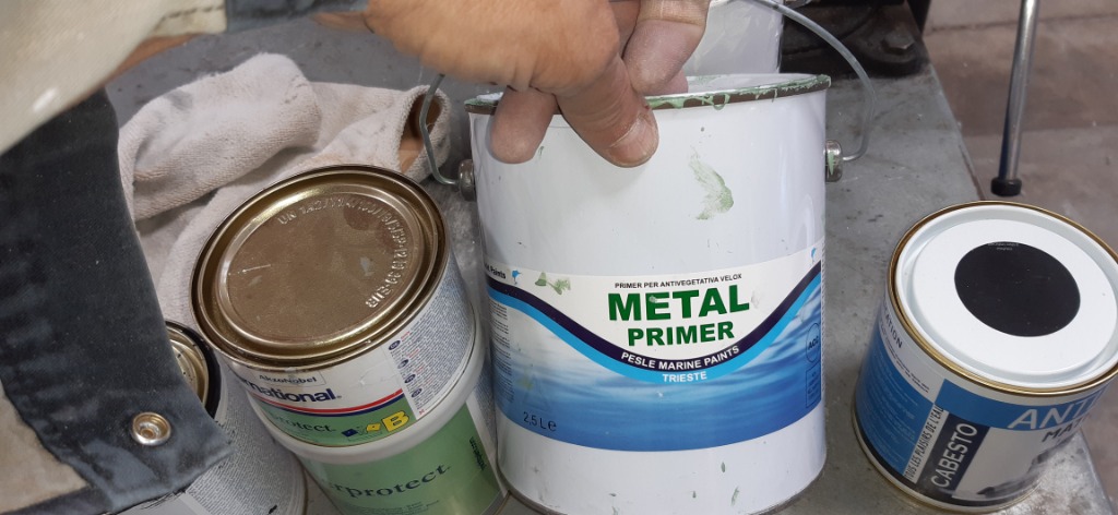

Primaire Velox

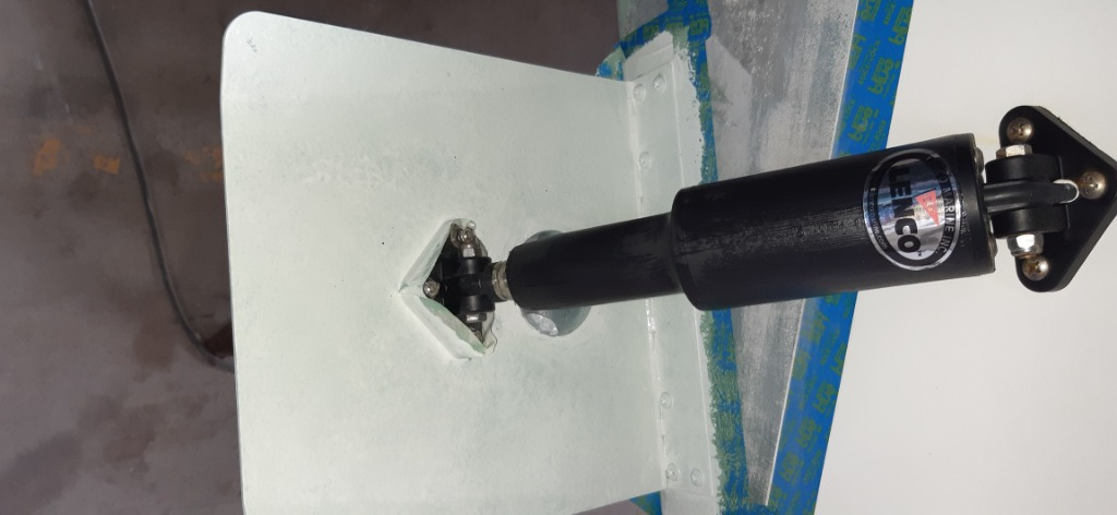

Matrice dure noire sur vérins de flaps
Couche antifouling Velox (X2). Une troisième couche sera nécessaire.

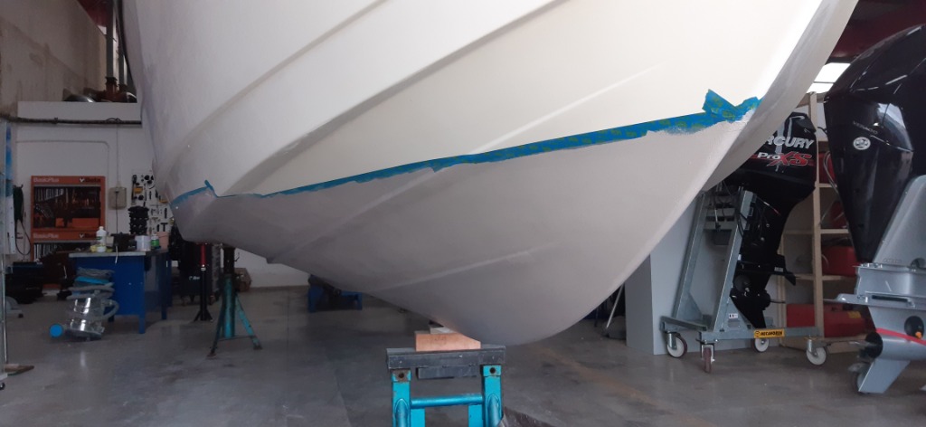

Couche généreuse matrice dure Ultra 300 sur la coque
Une 2ème couche sur les flancs de coque, le tableau arrière et à l'avant de la carène à été appliquée, ce sont les endroits qui salissent le plus.
Suite demain, au programme, lustrage de la coque, quelques menus bricolages d'usage, comme des joints de teck
Pose de chaussettes neuves sur les pare battages
D'autres photos à suivre.

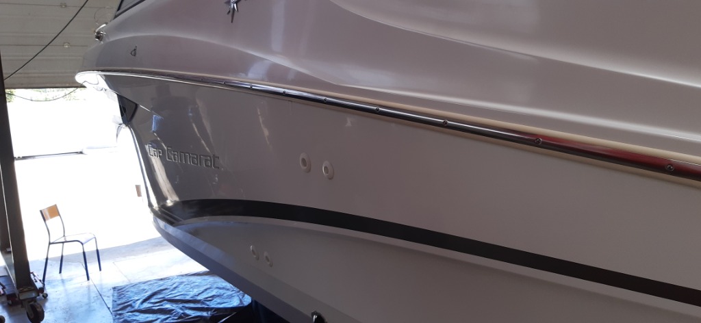

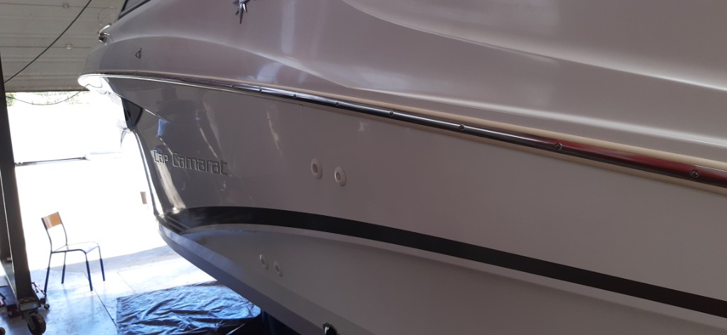

Voici la suite du petit reportage
Les peintures AF utilisées
Pelles inox des flaps
Primaire Velox
Antifouling Velox
Antifouling Vérins de flaps
Antifouling de coque

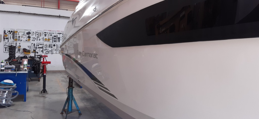

Lustrage du bateau avec liquide à polir 3M et cire de finition Starbrite PTFE

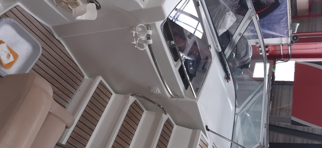

Nettoyage final pont, cabine, coffres et carré (et voilà à quoi ressemble un Cap Camarat 7,5 DC
Suite....................

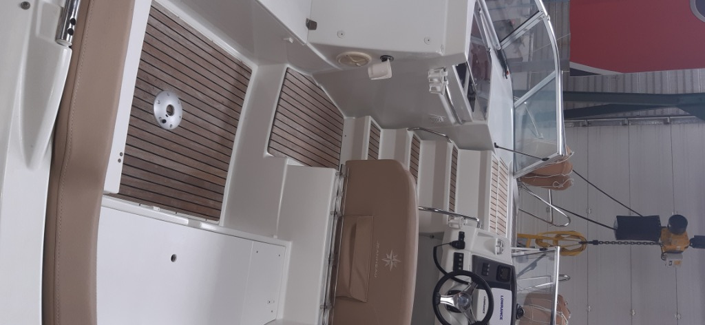

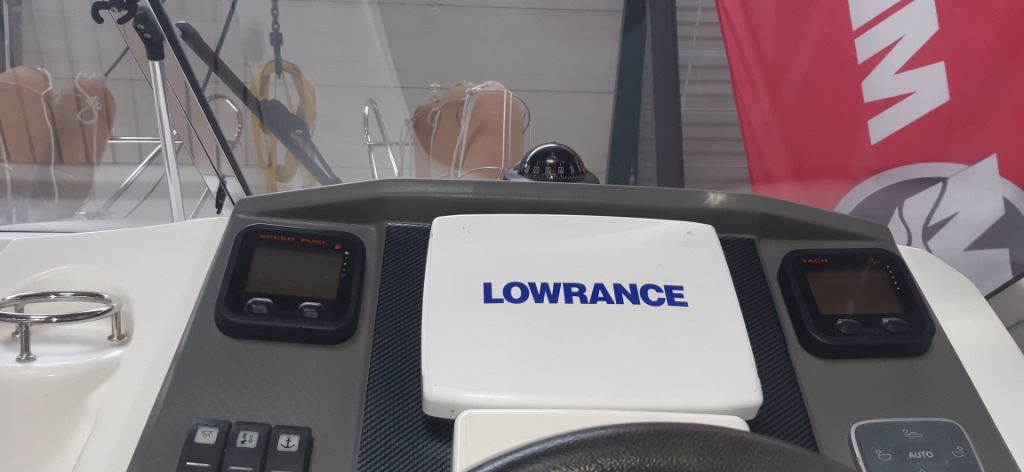

Mode déconfinement....................du bateau 13 Mai 2020 22:34 #661571

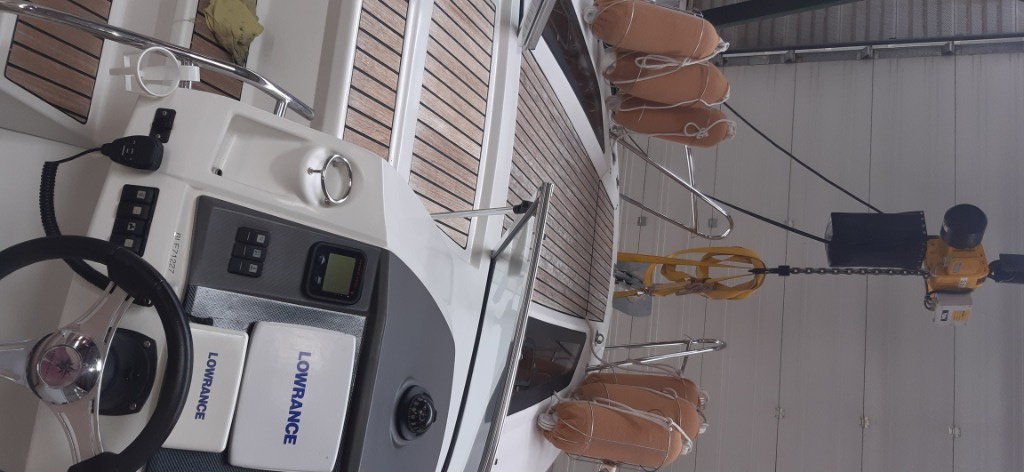

Planche de bord
La plaque de feux au gaz et évier
Et un moteur qui brille
