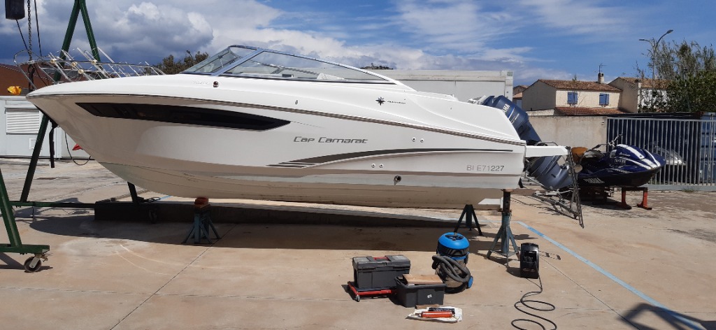

Mise sur chandelles.
Décapage des flaps, nettoyage ponçage des vérins de flaps
Un coup de ponçage à l'orbitale avec aspirateur sur la coque pour lisser l'antifouling de l'an dernier.
On ne change pas une méthode gagnante:
- Vélox primaire et AF sur les flaps
- Matrice noire érodable sur les vérins de flap
- Matrice dure (pas tant que ça) Ultra 300 Blanc/gris
Quelques menus travaux de maintenance moteur, graissage
Contrôle chaîne d'ancre et graissage guideau.
Un bon gros nettoyage, quelques lustrages. Et c'est reparti pour un tour.

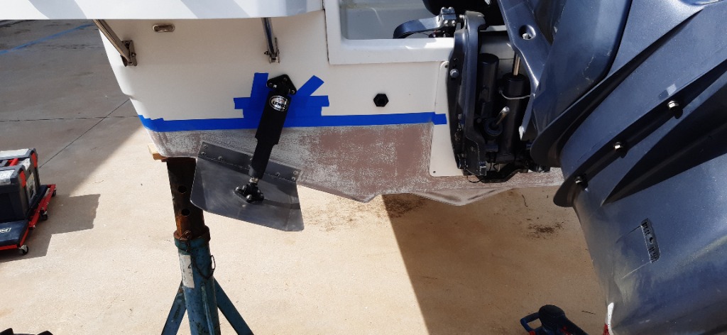

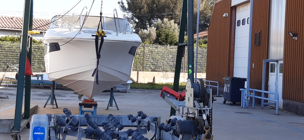

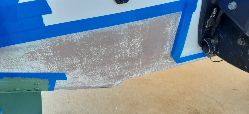

Quelques photos:

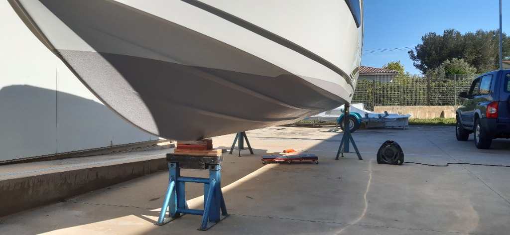

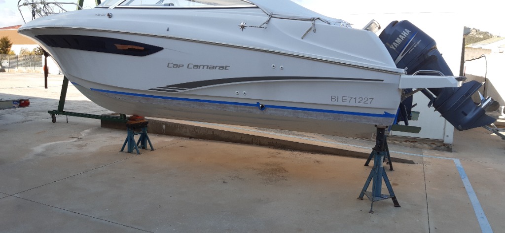

Coque poncée: 1H 15 min par côté environ, à l'orbitale et au 180 avec aspirateur sur l'orbitale

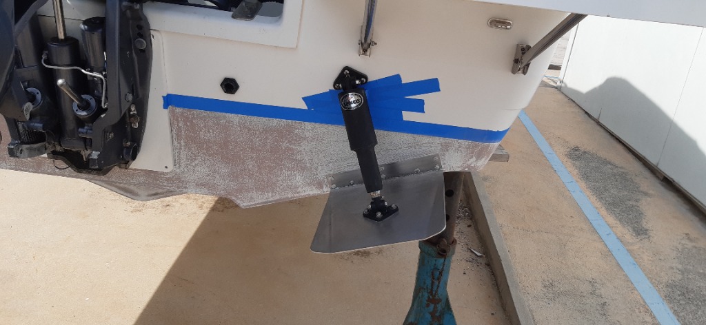

Flaps: 1 couche fine Velox primaire
2 couches Velox AF
Vérins de flap : AF Cabesto noir érodable

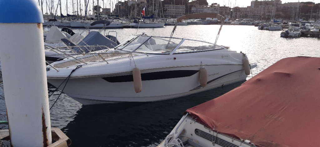

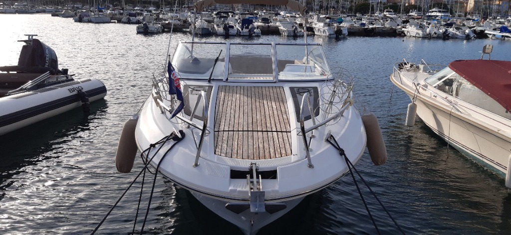

Et une belle carène pour la saison
Demain nettoyage cabine, coffres, et lustrage coque (pas grand chose à faire)

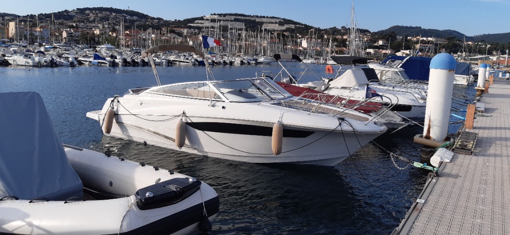

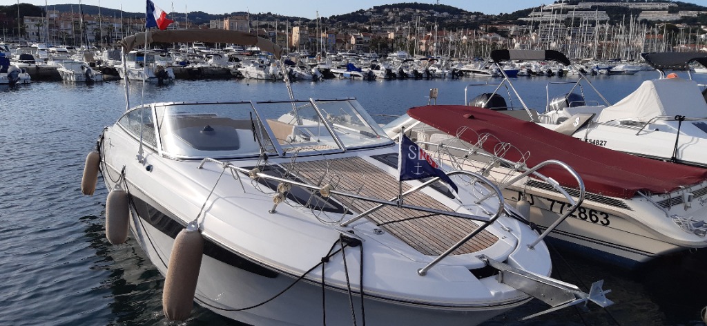

Et pour le coucher de soleil avec la pizza / rosé, ça donne ça:
::A-)
A la nuit tombée, tu rentres au port, tu rentres chez toi te coucher, et le lendemain à 7H00, t'es au boulot ::K+)
