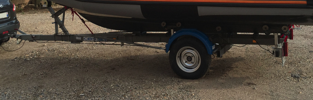

avec ton installation, sa remorque est "libre". Regarde bien la seconde photo, il me semble qu'il y a une pente?
rentrer son semi rigide chez soi ( garage ou allée...) 26 Mai 2020 17:34 #662198
je vois que ton bateau pourrait être avancé sur sa remorque.
si tu l’avances au maximum. tu avances aussi l'essieu et tu gagnes mathématiquement de la hauteur...

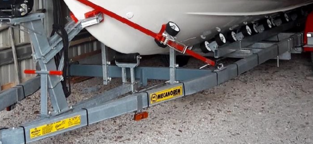

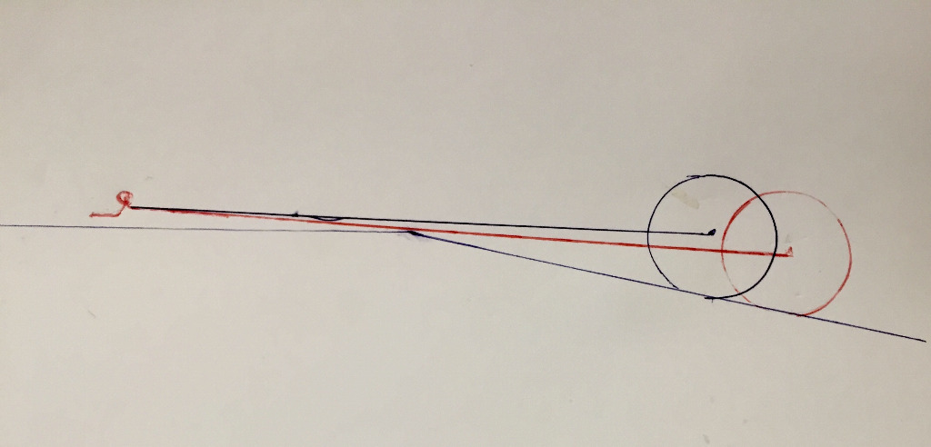

J’ai le même problème que toi pour sortir de chez moi. La remorque raclé à chaque sortie comme sur le croquis d’Artmaniacq .
J’ai solutionné le problème en supprimant la traverse Av qui est fixée sous le châssis à l’Av .
A la place , j’ai fabriqué une autre traverse qui elle est fixée à l’intérieur du châssis . J’ai gagné 10cm . Un coup de galva et peinture époxy, on dirait que c’est d’origine .

Effectivement tu as une double épaisseur sous le châssis... bidouiller sa remorque est risqué du point de vue de la conformité.
Mais d’autres modèles sont d’une ossature différente
