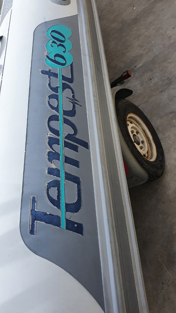

Bonjour à tous
je suis sur le point d’acquérir un Tempest 630 en Hypalon semblerait il. Le bateau date de 2005 et l'ensemble est en bon etat cependant les toiles collées en surepaisseur sur les boudins où sont écrites tempest 630 sont verte (pas beau déjà d'origine) et on voit des traces de frottement qui laissent apparaître la toile. C'est du détail et c'est normal pour un bateau de cet age cependant je me demandais si certain d'entre vous avaient deja trouvé une solution pour decaper la surepaisseur afin de recoller une pièce d'hypalon pour faire plus propre?

Si tu parles du sur-bandage, tu peux la décoller au décapeur thermique qui va chauffer la colle néoprène.
Attention à ne pas cramer le boudin en dessous, mais tu dois réussir à décoller cette pièce pour en coller une autre.
Faut tirer quand même sérieux sur la bande à décoller
Tu vas te retrouver avec la colle séchée en dessous.
Tu dois poncer cette colle, à la mignonnette jusqu'à retrouver la couche saine d'hypalon du boudin, sans toutefois ne jamais atteindre la toile du boudin.

j'ai fais une recherche mais en vain, merci pour le lien sur le renfort, c'est interessant mais j'aime les gros defis et je trouve que cette solution est difficilement valorisable à la revente.
ci jont mon logo usé,

Top merci pour cette reponse précise, je suis aussi content de lire que la colle doit être préparée pour chaque couche, beaucoup de ship conseillent de melanger tout le pot au nom de la simplicité mais la colle se travaille bcp moins bien pour la 2eme passe. quand au melange avec ajout de diluant je n'y avais jamais pensé mais l'application doit être beaucoup plus facile avec une colle diluée c'est une excellente idée. l'acetone convient?
