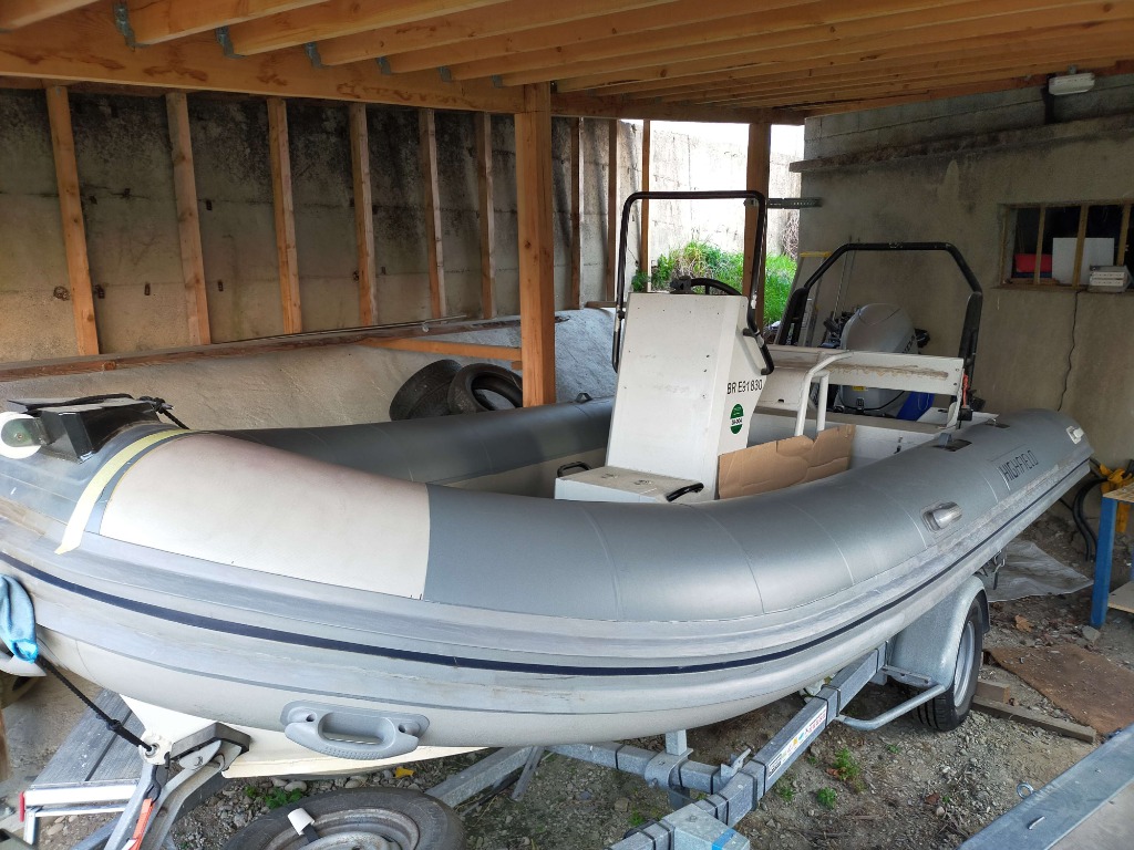

Bonjour, je suis en train de réalisé un sur bandage sur mon HighField qui a cramé au soleil pendant 9 ans. Et il s'abime et se raye plus facilement.
Du coup je vais le recouvrir sur la partie de dessus entièrement.
J'ai fait un test de collage l'an dernier au niveau du davier et ça tient très très bien.
J'utilise de la PU520 Bostik. ( facile d'utilisation)
Le tissu PVC acheté sur le net en épaisseur 1100 Decitex Gris moyen ( un peu plus foncé que d'origine.)

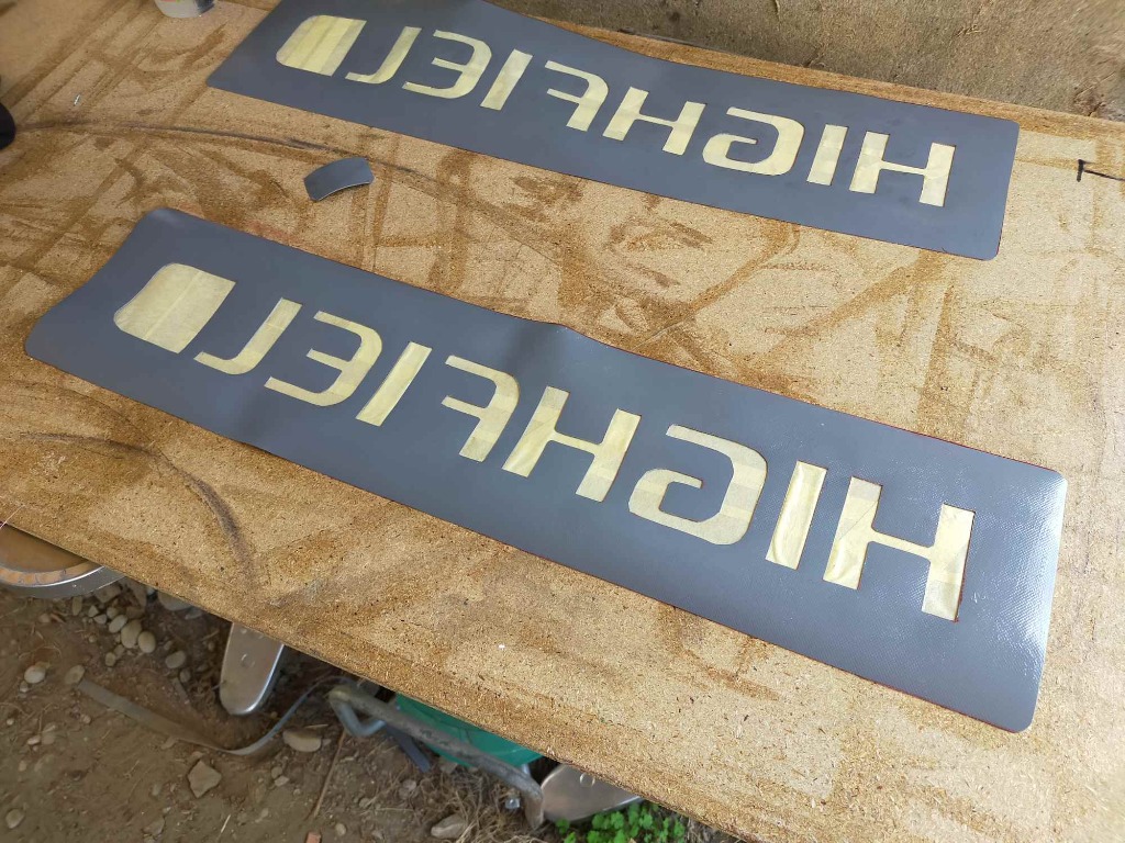

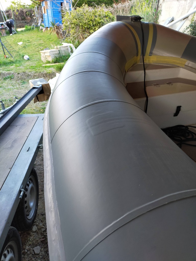

Place au photos, j'ai commencé par l'arrière:
1et 2 état du Tissu
3: après nettoyage au MEK avant collage.
4 et 5 après collage du tissus. ( l'arrière des cônes ont été fait avec un tissus légèrement différent).

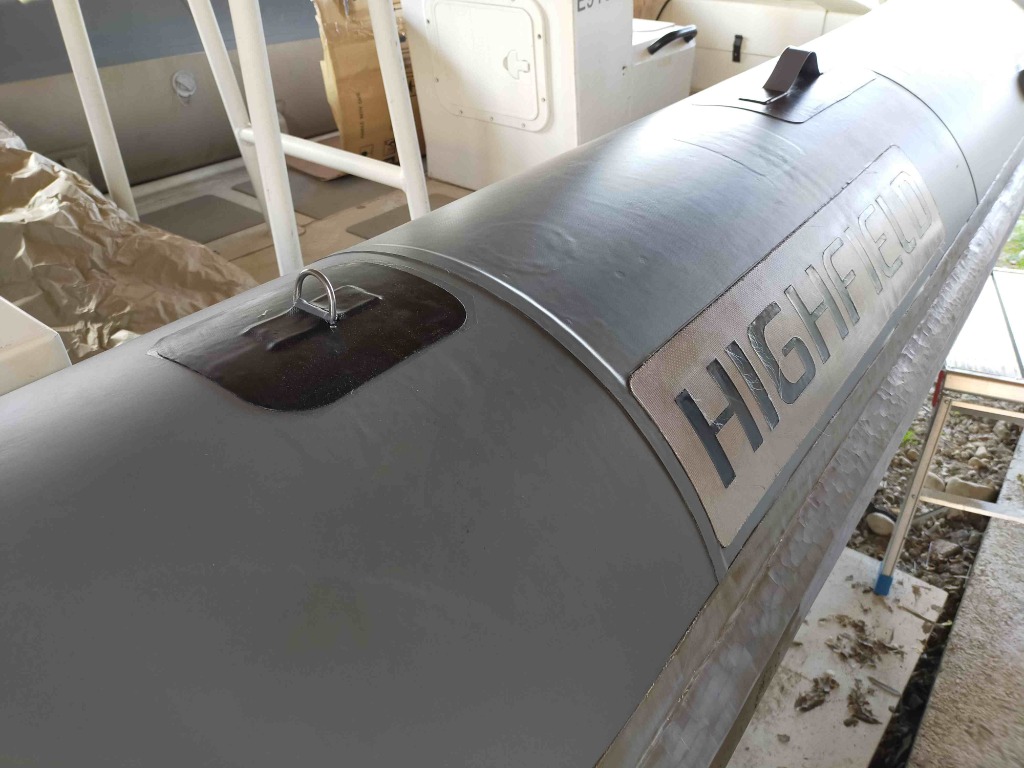

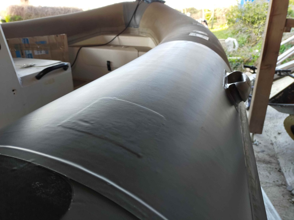

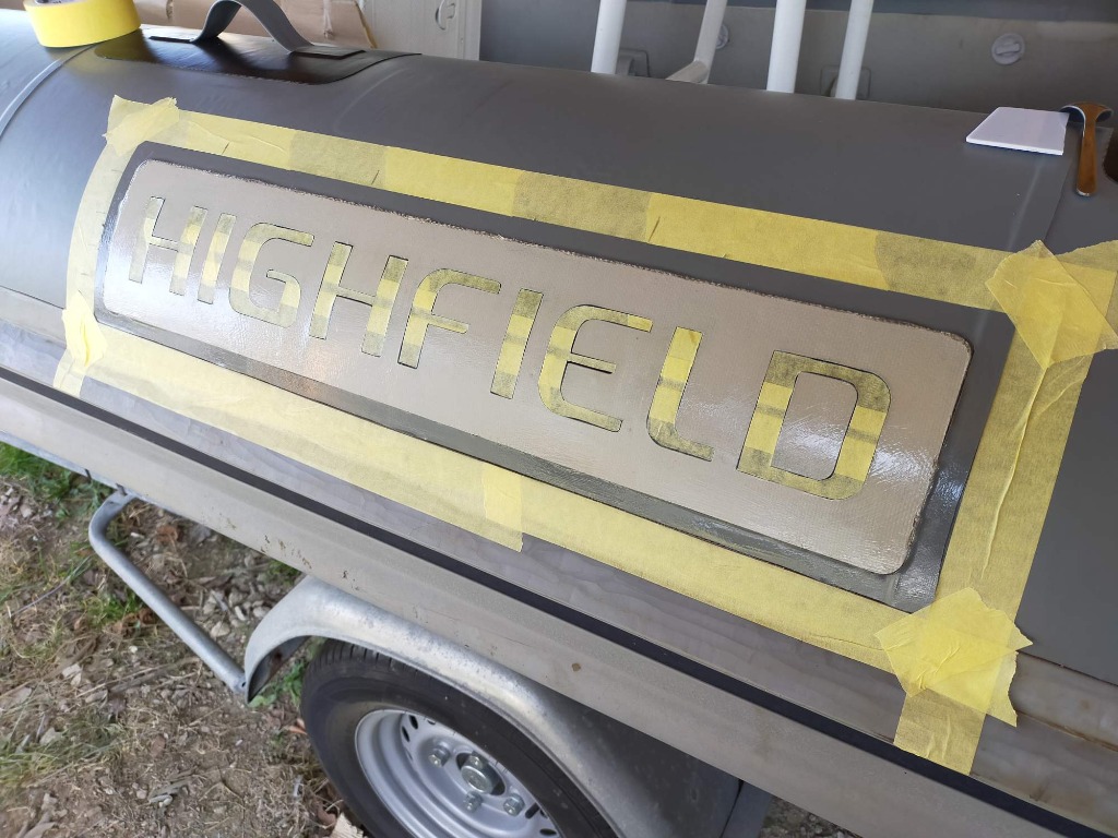

Surbandage PVC totalité supérieur du boudin 21 Mar 2020 21:17 #657431
Suite... Pose de plusieurs morceaux,. Super content de moi, par contre je pense que j'ai eu un pour de colle pu 520 défaillant... J' ai un seul morceau qui a bullé... Bref ça tient mais c'est moins beau... Pose de poignées fabrication maison, pose d'anneau de fixation taud de soleil. Logo en cour de remise à neuf. Il faut que je trouve un support pour le pied du taud.
Surbandage PVC totalité supérieur du boudin 22 Mar 2020 09:02 #657439
Logo refait

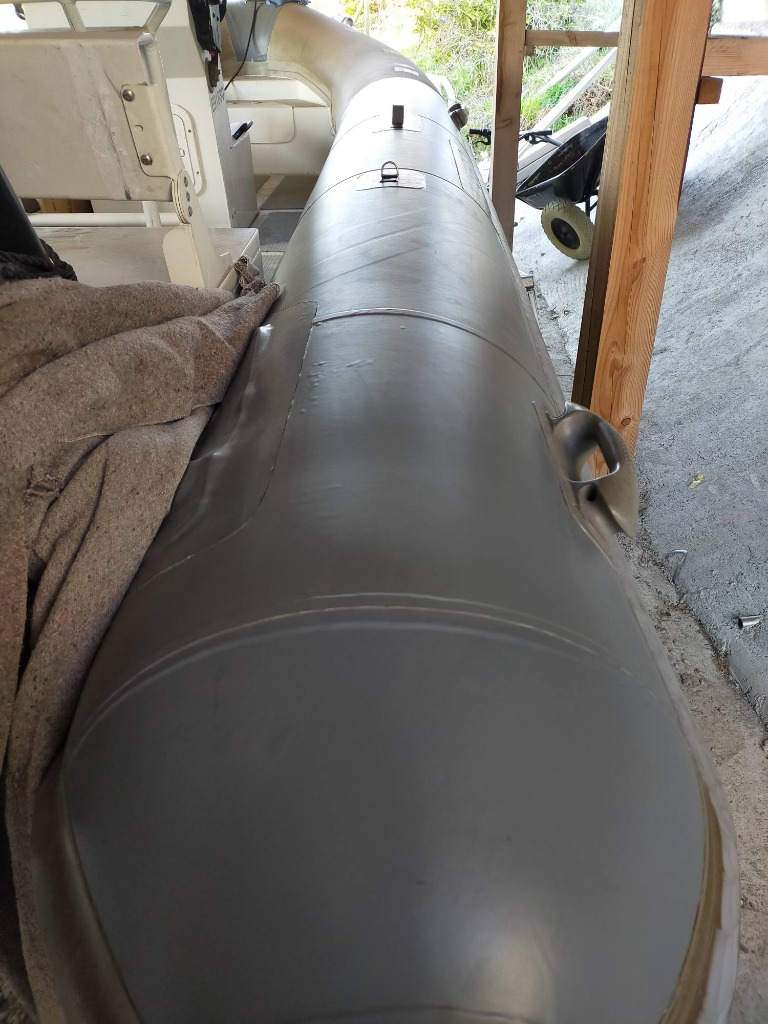

Surbandage PVC totalité supérieur du boudin 28 Mar 2020 21:00 #658033
Le seul point positif du confinement c est que j avance bien sur le collage, vu qu'il faut chaud et sec 17 degrés 40%d humidité.

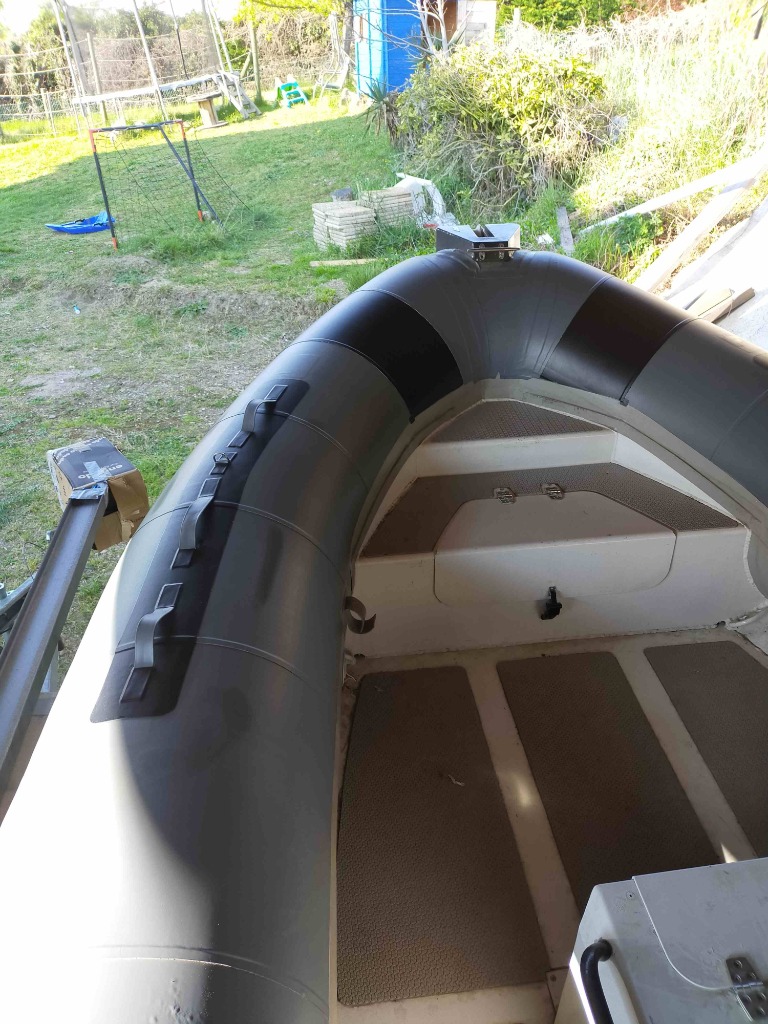

Surbandage PVC totalité supérieur du boudin 01 Avr 2020 18:11 #658362
Les poignées avant posées !!

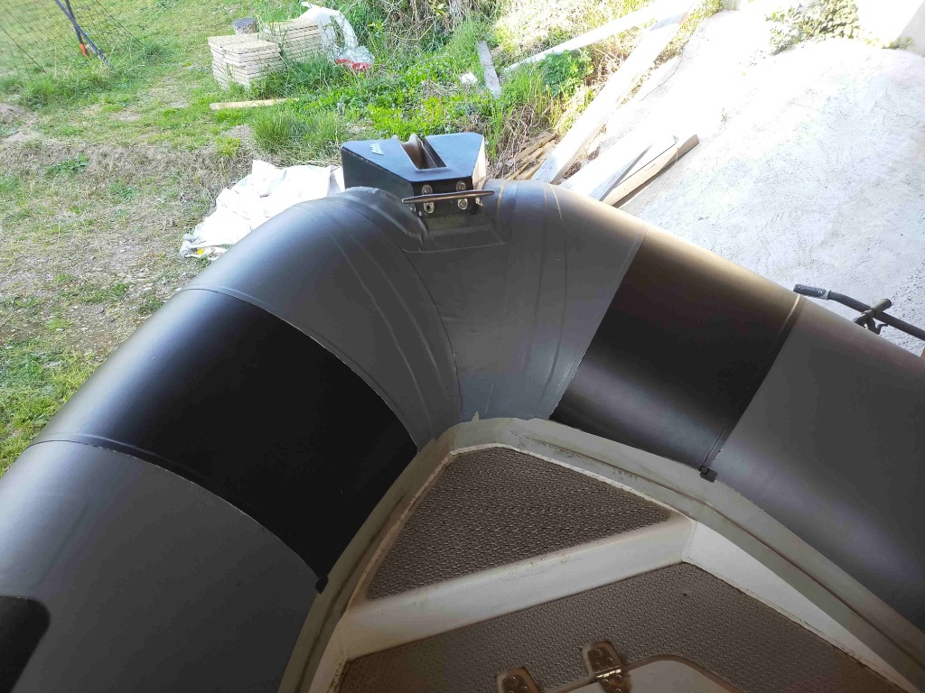

Surbandage PVC totalité supérieur du boudin 03 Avr 2020 20:58 #658489
Ça y est !!! J ai fini! J ai du utilisé un bout de noir en "déco" car le dernier bout de gris était légèrement différent en couleur et pour pas les mettre à côté.... Un peu de noir !!
