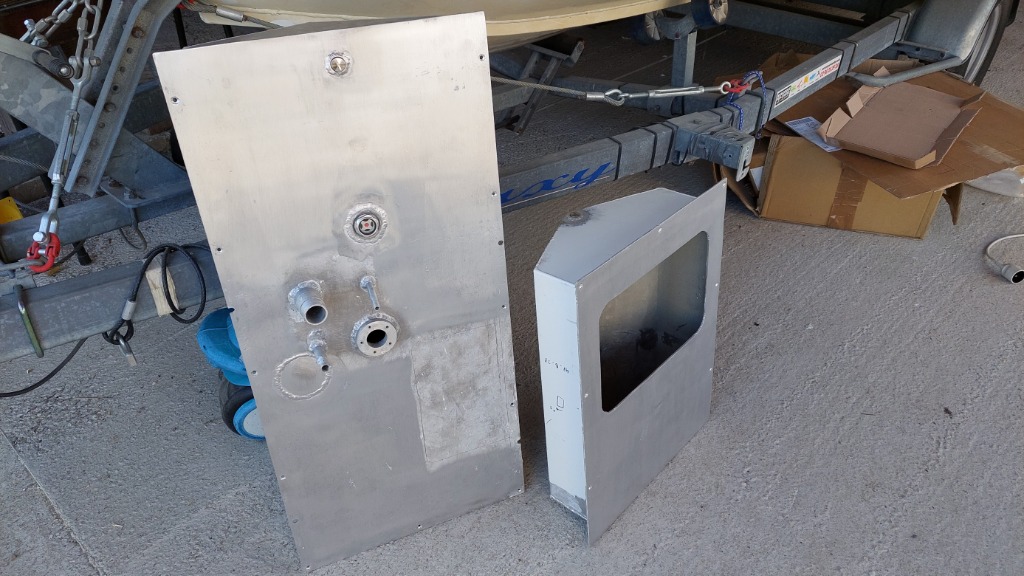

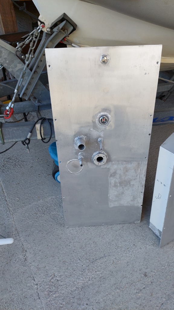

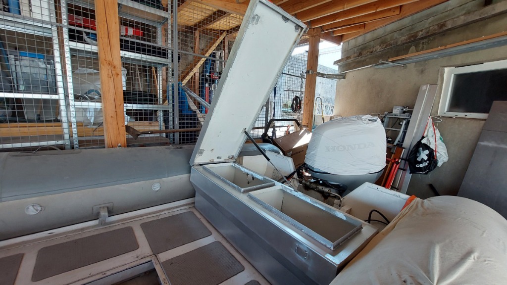

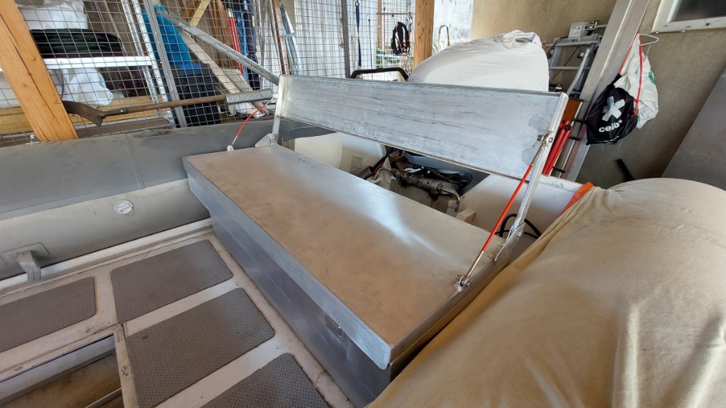

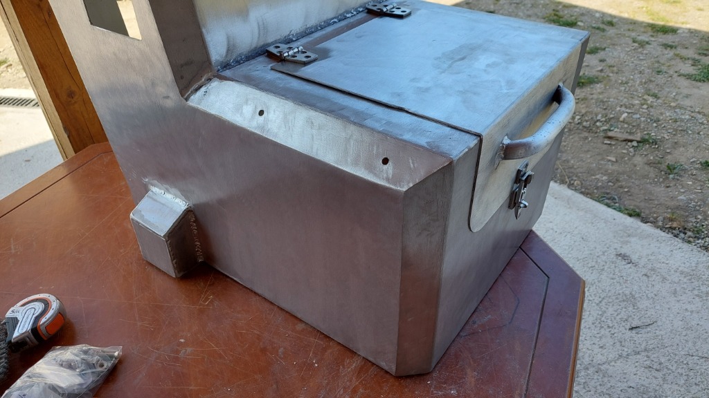

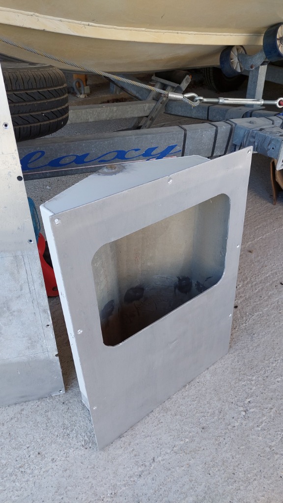

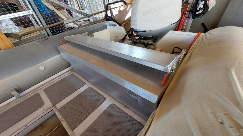

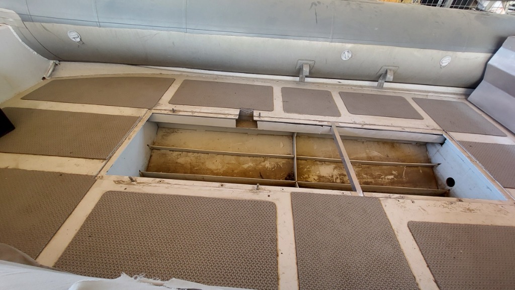

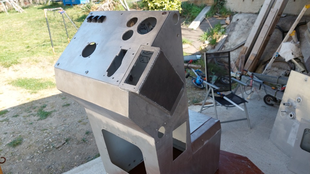

  Après le surbandage,  remise à neuf du reste.remise en état du réservoir, que j ai rebouché,  et que j ai réduit à 65 litre environ  console arrière modifiée, ouverture sur le côté créé.
Dans la petit partie du réservoir création d'un coffre avec trappe.

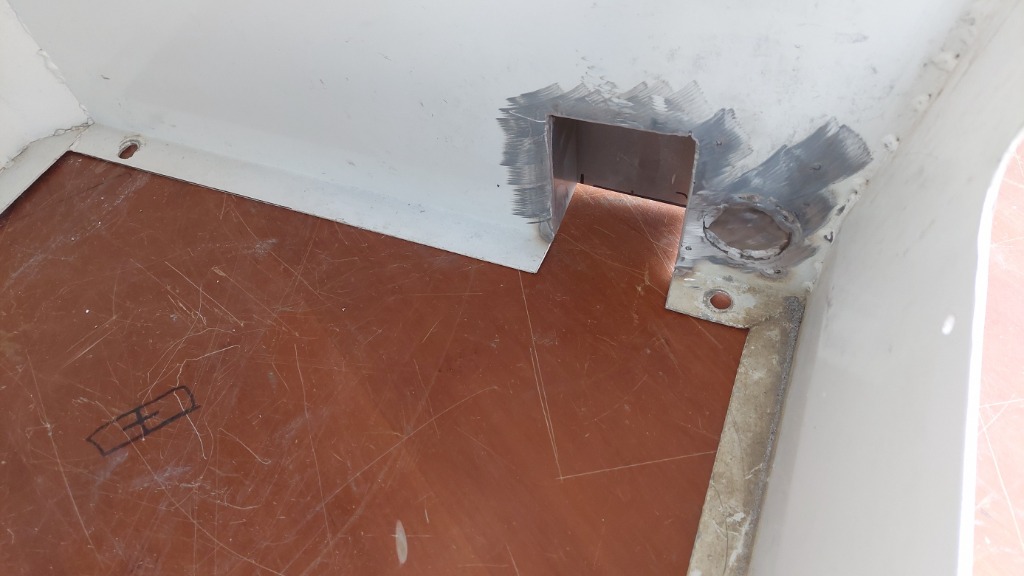

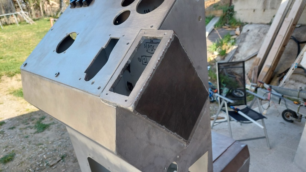

Modification de la commande avec un commande pupitre. Celle latéral en boîtier était hs. J en ai profité.
Les câbles passait par le réservoir.... du coup je les fait passer le long du réservoir avec le passage sur le côté de la console, bien protégé.

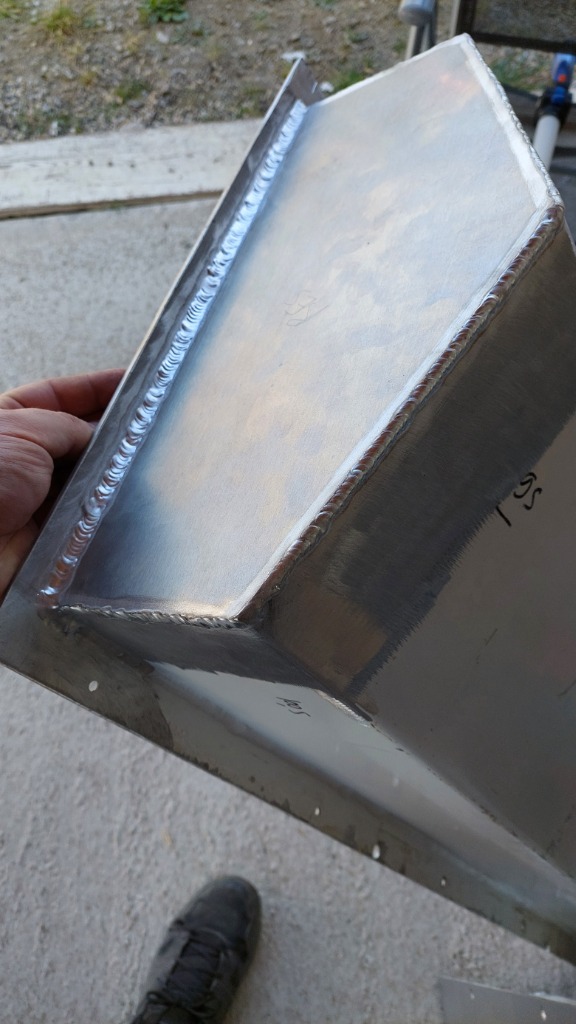

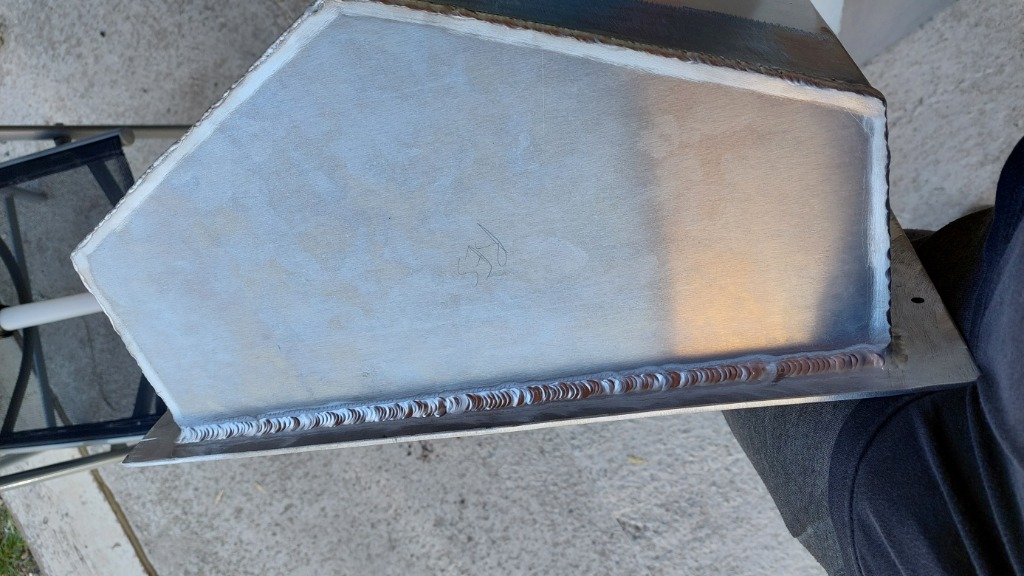

Beau travail de soudures ..;

Bonjour, pour être rigoureux, outre l'aspect de la soudure qui paraît irréprochable, il convient de réaliser un essai d'étanchéité.
L'exemple décrit ci-dessous concerne les cuves de stockage de produits pétroliers, mais le même processus peut être suivi pour ton réservoir. Les méthodes utilisées pour les tests d’étanchéité de cuves:
Deux principales méthodes sont retenues pour réaliser les tests d’étanchéité des cuves de produits pétroliers à savoir l’épreuve hydraulique et l’épreuve acoustique. Avant de procéder à l’une comme à l’autre, il faut obligatoirement nettoyer et dégazer la citerne. Le test hydraulique pour sa part consiste à remplir la cuve d’eau propre et à obturer toutes les ouvertures vers les tuyauteries. On exerce ensuite une pression de 0,5 bar à l’intérieur du réservoir à l’aide d’une pompe spécifique reliée à un appareil de mesure et on laisse reposer le tout plus pendant une durée déterminée. Pendant tout le temps que durera le test, la pression à l’intérieur de la cuve ne devra pas diminuer. En effet, la réduction de la pression signifie qu’il y a une fuite quelque part. Le test acoustique utilise des capteurs à ultrasons connectés à un appareil de mesure. La cuve est en premier lieu isolée puis on y introduit une petite quantité de produits. On crée alors une dépression de l’ordre de 120 et 250 mbar à l’intérieur du réservoir. Une fuite ou une fissure existante se fera alors obligatoirement entendre. Ce procédé présente l’avantage d’être rapide et très fiable, mais également écologique. Les appareils de mesure enregistrent les sons et les mesures et établissent généralement un rapport de manière automatique.
Il faut se souvenir que l'aspect d'une soudure aussi belle soit-elle ne garantit ni son étanchéité ni sa solidité.

Bonjour, merci pour toutes ces informations.
Le réservoir a été  rempli  d'eau et pressurisé à 0.7 bars. Aucune fuite, après dans tous les cas je reste perplexe sur le faite qu'il faille tester sous pression.... étant donné  que ce dit réservoir n à aucune vocation à été sous pression...  étant toujours mise à la pression atmosphérique... par un évent.
donc bon le risque qu'il fuit qu'à partir de 0.5 bars par exemple.... après qu'il soit mécaniquement suffisement solide pour ne pas se deformer, rompre,créer des fuites sous le poids du carburant, occupants, chocs des vagues, etc... là ce serait plus sécurisant...
Au premier remplissage,  bien verifier/sentir par la trappe de fond de cale si sa sent l'essence , et refaire cette vérification régulièrement me paraît plus securisante.
perso, je ne suis pas inquiet. Je le suis plus quand je vois comment sont arrimés la plus par des bateaux sur leurs remorques....
hier soir désolidarisation du moteur du bateau,  j ai quelques soudures à refaire /renforcer sur le tableau arrière,  et des trous à boucher sur le pont.
un renfort transversale entre le réservoir et le coffre.
plus peinture du dit tableau qui avait quelques impacts...

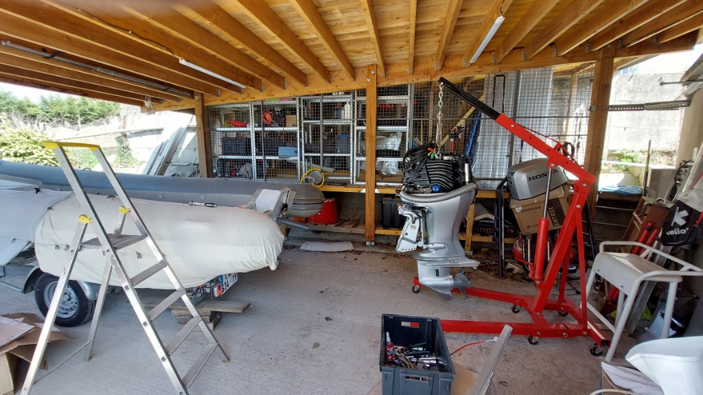

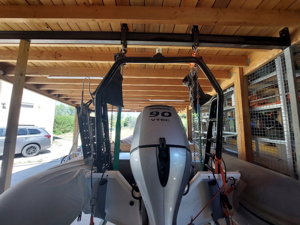

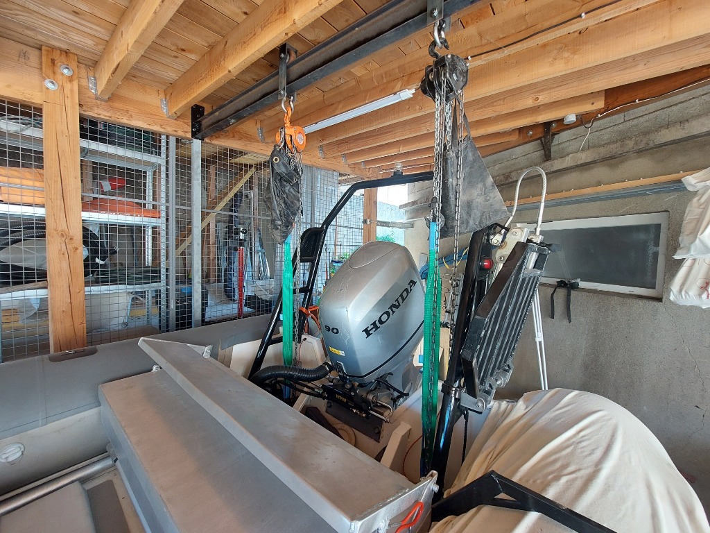

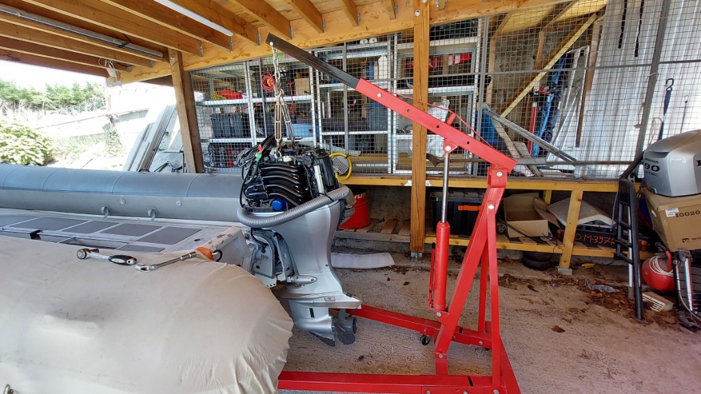

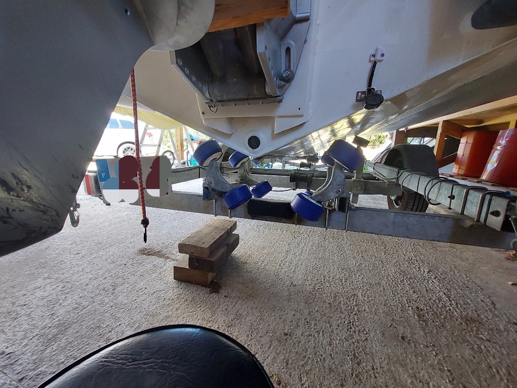

J'ai fini mon rail monopoutre pour lever l'arrière du bateau pour pouvoir l' hiverner sur bers, il me reste à faire le rail de devant pour lever complètement et libérer la remorque. Mais l'arrière lève nickel le bateau. J ai pu changer mes rouleaux par la même occasion.
Surbandage PVC totalité supérieur du boudin 09 Aoû 2022 23:55 #692956
  • xabi
  • Messages : 1186
  • Remerciements reçus 175
Joli !
on peut avoir des details photo et un peu de technique ?

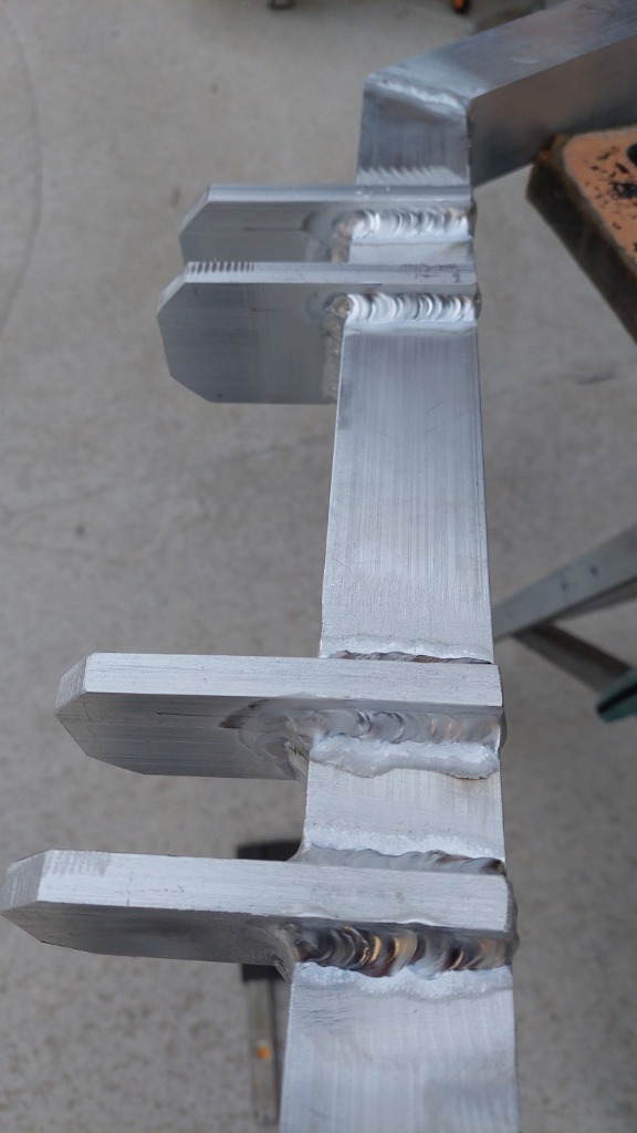

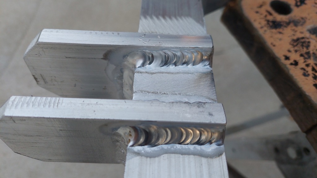

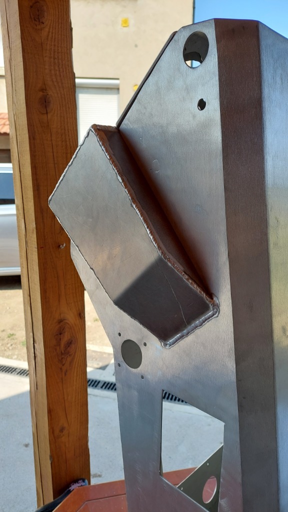

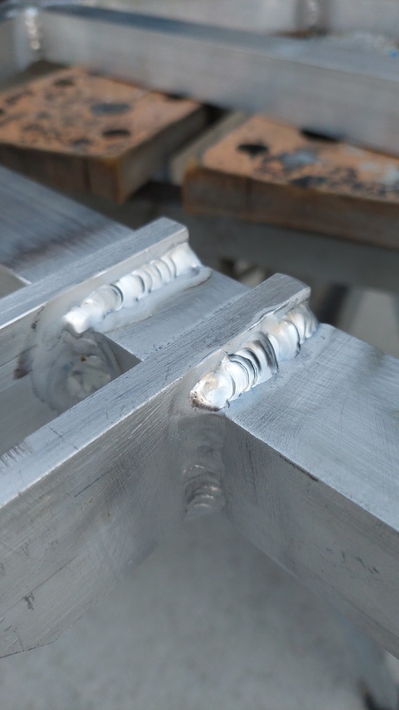

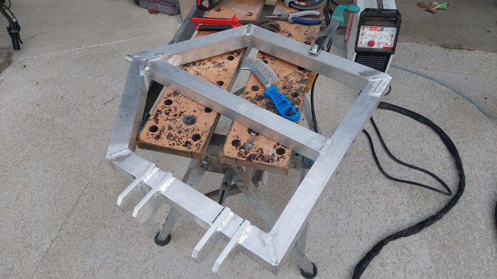

Hello, des nouvelles, mon reservoir fonctionne du tonnerre ! Cet été on a fait 1 semaine à Agay à côté de Saint Raphaël,  et pas une fuite, la contenance de 67 litre est appréciable ! Bref que du bonheur, par contre ma plate-forme échelle en acier peint on pas aimées.... bref  je l avais fait avec de la récupération, du coup là je la refait en alu. photo en cour de réalisation.
