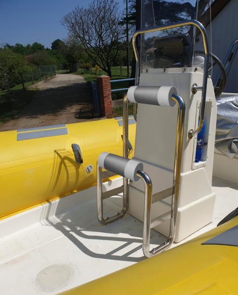

Tout est dans le titre.
Sur mon Carib il me manquait un peu de place assise pour les partie de pèche. Problème résolu avec la société de Serrurerie Métallerie Sublimons de Saint Malo que je vous conseil vivement (demander Sullivan de la part de Christophe 02 99 19 75 63) et avec qui nous avons conçu ce "fishing post"
Il manque encore les portes cannes inox qui viendront se fixer sur chaque coté (X2) et pour être honnête, les coussins sont un montage photoshop pour avoir le rendu, j'attends les vrais que j'ai fais réalisé par une couturière indépendante que je recommande aussi. (Andréa Couture)
La difficulté était de faire en sorte que le piètement ne prenne pas trop de place et que l'ensemble ne bouge pas pendant la nav. Pas encore sur l'eau mais placé ainsi, rien ne bouge et l'assise est pensée pour avoir les jambes à environ 30 degrés ce qui permet de compenser les mouvements du bateau dans une mer formée tout en restant bien installé et prêt à passer d'un spot de pêche à l'autre !
Bonne nav cet été. mais si mais si on va y arriver quand même ! ;)

t'es assis sur le coussin du bas, et les épaules posées sur celui du haut ?
a titre indicatif, ca revient à combien le bout d'inox ?
Conception et installation d'un leaning post maison 24 Avr 2020 08:24 #659957
c'est spécial ::d- mais c'est pas con ... ça permet d'y glisser des bacs et de pouvoir les arrimer solidement, le confort d'assise n'est évidemment pas la première priorité mais à l'arrêt ça peut soulager les jambes. :B:+)
En navigation, il n''y a pas grand chose pour se tenir et le risque de se retrouver plié entre assise et dossier est bien réel. ::S-) pourquoi pas envisager une toile perméable qui relierait le tube du dossier et celui de l'assise - un peu dans l'esprit d'un transat de plage ...::o-)
J'espère que tu vas bien protéger la boulonnerie car les boulons pourraient-être blessants.
Sinon c'est une bonne idée et visuellement une belle réalisation. :a{b)
Conception et installation d'un leaning post maison 24 Avr 2020 08:43 #659958
Le coussin du haut est plutôt dans le milieu du dos même si c'est pas flagrant sur l'image. Franchement c'est confortable en position.
Il m'a fait un prix par ce que j'ai fais les plans et je lui propose d'en faire d'autres pour d'autres pièces sur bateau donc pas très révélateur. Enfin il est surement très correcte de ce coté.

Ah oui pas mal l'idée de la toile, à creuser ça...
Il me presse de l'essayer mais je crois que c'est plutôt pas mal en nav. Les jambes à 30° écartés t'es plutôt en bonne posture pour suivre les mouvements du bateau. Bon a tester.
Et oui pour les boulons faut que je les coupes puis que je les protèges.
Merci pour l'appréciation ;)

Heu, le leaning post c'est l'ensemble sièges-pilote et ce qui se trouve derrière : cannes à pêche, ou autres rangements.
Il est en général légèrement penché (leaning) en avant de façon à permettre au pilote de se tenir debout penché en avant dans les vagues lorsque l'assise du siège est rabattu, le dossier (bolster ) est incurvé pour lui caler les reins .
Dans ton cas, c'est un siège ou rangement devant la console.
Sauf à naviguer au ralenti, à la traîne, ou par mer d' huile ce sera impossible de s'asseoir là dessus en naviguant dans le moindre clapot.
mais cela dit, c'est une belle réalisation qui aura son utilité :a{b) :a{b) :a{b)
AMHA ( A mon Humble Avis )
Conception et installation d'un leaning post maison 24 Avr 2020 11:53 #659967
Bonjour, pour la fixation, utilise des écrous "borgne". Pas de risque de blessure et plus esthétique à l'oeil.

Effectivement, le nom n'est pas adapté.
Je pense en revanche que ce sera parfait pour la nav en mer agité. Je l'ai testé en prenant position dessus. J'ai les jambes tendues, ecartées et le dos en appuie sur l'arrière. surmeent plus stable et confortable qu'une assise traditionnelle. Je vais tester en mer dès que possible mais en tout cas, c'est en ce sens qu'il a été conçus.
Merci pour l'avis sur l'utilité ;)

Conception et installation d'un leaning post maison 24 Avr 2020 13:24 #659970
Et oui ça aurait été idéal. J'ai pris ce que j'avais sous la main. Faut que j'affine...
........... www.7emevue.com .........
Conception et installation d'un leaning post maison 24 Avr 2020 13:26 #659971
Je pense que l'utilisation créera les usages, en tous cas, il est dimensionné pour ma boite de peche qui viendra bien sagement se callé au centre, entres les 4 cannes qui je l'espère feront du beau poisson cet été :)
