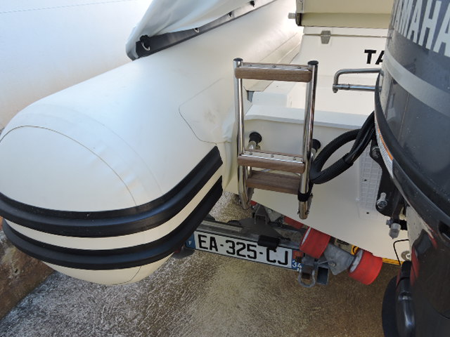

Je suis "en règle", avec l'échelle d'origine LOMAC..... mais pas plus en sécurité que si elle n'y était pas! Trop étroite, pas où s’attraper au dessus, et une fois à bord, glissade garantie sur le tissu mouillé....
Je suis en train d'essayer d'imaginer mieux: 1°) antiglisse, en tissu collé genre <peau de requin> 2°)un, et plutôt deux arcs inox pour la force des bras.... et 3°) un échelon de plus ET DES échelons d'au moins 30 x 8 cm..... mais un 4,92 Lomac Bélouga 16 n'est pas le porte avions "Saratoga"
À part "faire joli" (et encore!) que faire de ça ? C'est bien plus facile et confortable avec la plaque anti cavitation du moteur VOLANT LIGOTÉ

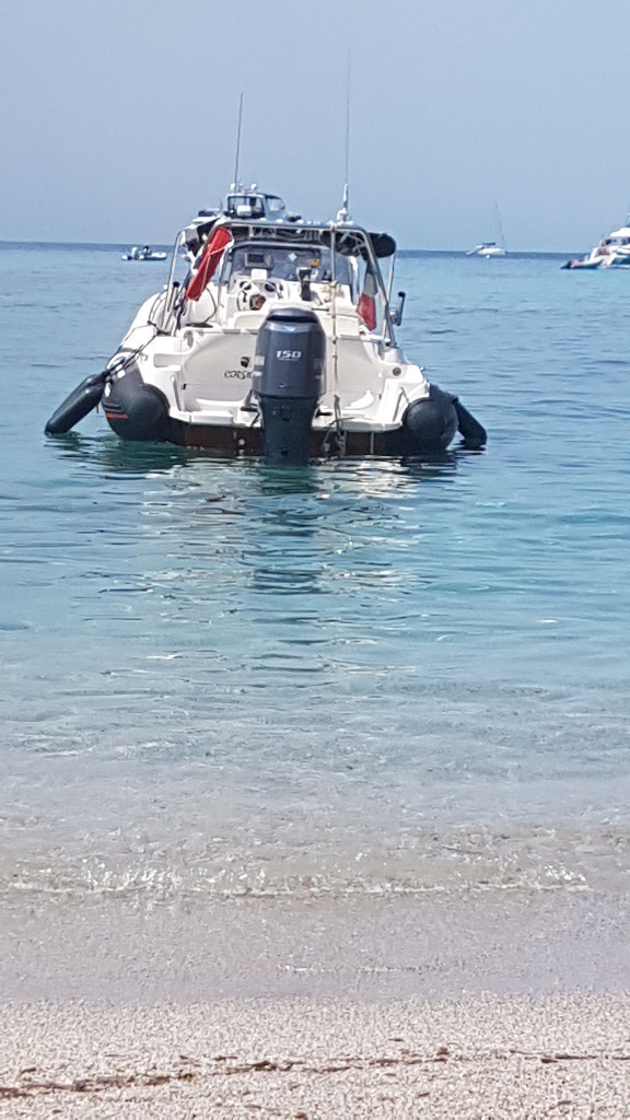

Pour ma part, j'ai accroché une corde à noeuds au rollbar ce qui permet de s'aider avec les bras. Je vous assure que c'est efficace.
Voir à droite du moteur

Ouais.... mais ça ne suffit que jusqu'à un certain âge!!!! mais jusqu'à un âge certain......ce n'est pas certain !!!!!!

Le "joujou de plage" c'est pas pour sauver quelqu'un , c'est pour toi !
Sans plate forme sur ton Lomac et avec ton échelle rikiki, bien en retrait entre le moteur et le boudin, c'est pas simple.
Donc si tu es assis sur la planche rigide rouge (comme le gamin sur la photo), tu es plus haut sur l'eau , en général entre le nombril et les pectoraux.
Faut juste ajuster le niveau flottabilité en vidant plus ou moins d'air pour que ton pied arrive au barreau le plus bas .
Cela en serait d'autant plus facile pour grimper à ton échelle et éviterait d' avoir à trop tirer sur les bras ... A tester par mer calme ...
