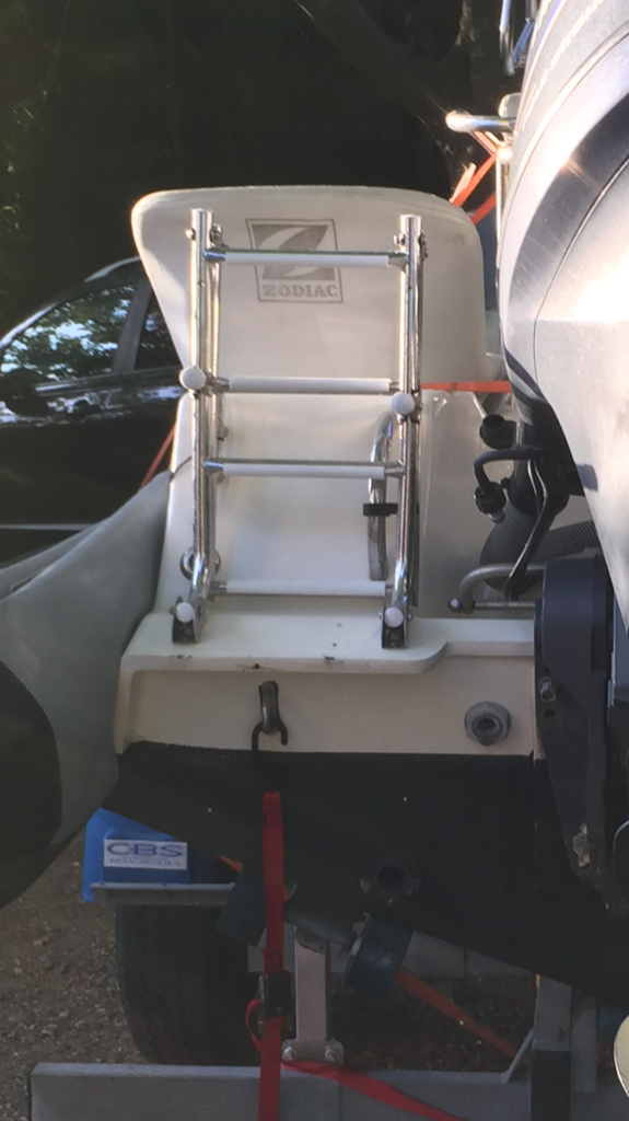

J'ai vu pour l’échelle mais je viens de tellement loin avec mon pliable qu'elle me semblait déjà pas pal :-) As tu une référence pour la changer sans refaire des trous?
Achat SR avec changement de boudin 17 Déc 2019 13:50 #654147
J’ai mis ça... je ne me rappelle pas de la référence...
Achat SR avec changement de boudin 17 Déc 2019 13:53 #654148
tu peux voir aussi l'etat de mon vide-vite ::p-
on voit les anciennes marques de la petite échelle. 5cm plus large environ et pratiquement le double en profondeur. et 1000 fois plus confort :^dB}

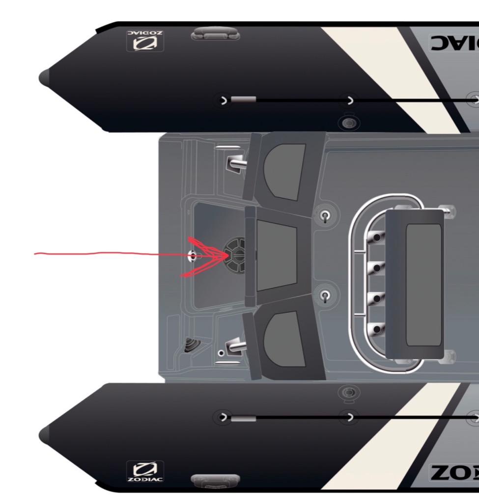

Bonjour Artmaniacq, désolé de ressortir cette "vielle" discussion mais je voulais te demander comment tu vérifies les branchement électriques de la pompe. Dit autrement... où se trouve la pompe (dans la cele of course mais où?) et comment y accéder pour vérifier les branchements ? :-) Merci!!!
BAchat SR avec changement de boudin 18 Jui 2020 20:20 #663248
La pompe de cale se trouve tout à Larrère du bateau
Il y a une trappe ronde étanche juste sous le moteur.
Il faut l’ouvrir en la dévissant
Tout au fond de la soute se trouve la pompe
Pour l’enlever il faut pincer les deux côtés pour la déclipser
On peut vérifier sont bon fonctionnement aussi grâce à un petit levier qui remonte le flotteur et déclenche le fonctionnement on entend un petit bruit
Normalement j’avais fait des photos si je les retrouve je les poste.
Bon je ne retrouve pas les photos.... j’espère que j’ai été suffisamment clair... n’hésites pas à me demander des précisions.
