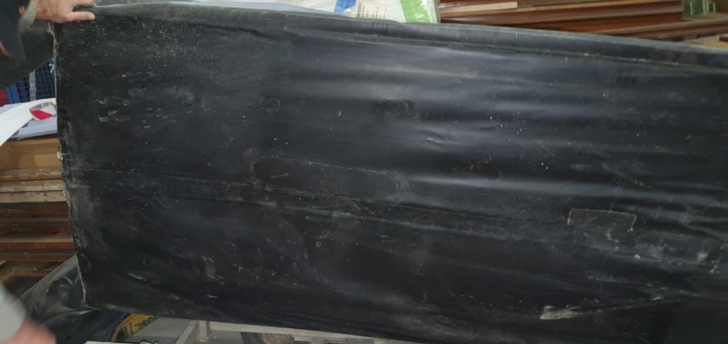

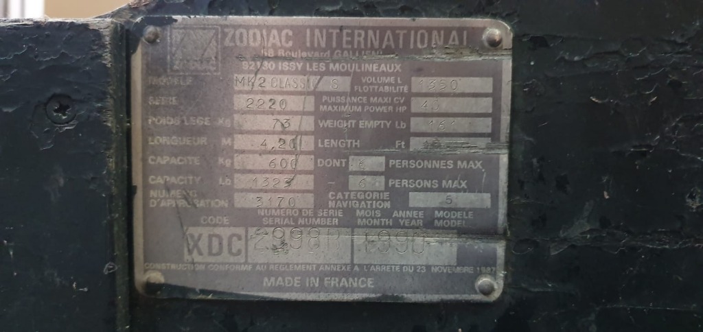

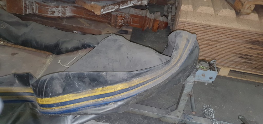

me voila parmi vous avec mon premier pneumatique que je viens d'acheter avec sa remorque. C'est un Zodiac Mk 2 Classic S (modèle 2220) datant de 1990.
Pour ceux qui n'ont sans doute pas lu ma préz dans le poste "Bienvenue aux nouveaux" ce Zodiac a été stocké pendant 13 ans au moins dans un hangar au sec à l'abris des intempéries et de la lumière directe du soleil. Il y est rentré gonflé et aujourd'hui il est tout raplapla forcément.
Je l'ai acquis dans l'état... ce qui sous entends que je ne n'ai ni le mode d'emploi, ni la pompe, ni rien des accessoires qui étaient livré avec à l'origine et je ne sais pas combien de proprio il a eu... toujours est-il qu'il à l'air dans un état à peu près correct au regard de son age.

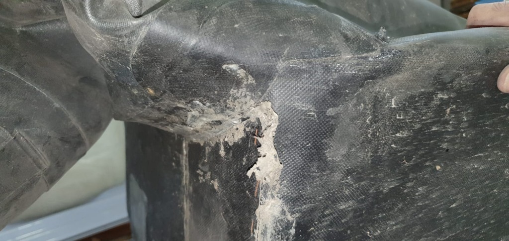

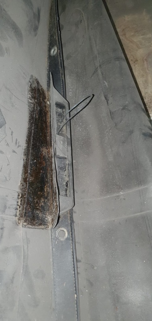

Ceci dit il y a quand même quelques outrages qu'il va falloir réparer:
- une poignée décollé à 80% (j'ai pu trouver ici pas mal d'infos sur le collage et la préparation :B:+)
- deux petites déchirures situé à l'arrière du boat près du coin du plancher bois juste à la naissance du boudin
- vérifier l'étanchéité des boudins et des cloisons internes
- vérifier les différentes réparations constatées
- un accroc sur ce que je penses etre du néoprène sur le tableau arrière
- les boudins ne semble pas poisseux
- et tout ce que j'ai pas vu lol
J'au quelques infos à vérifier avec vous ;
- pressions de gonflage de base des boudins 220 - 240 mb c'est ça si j'ai bien lu le forum ?
- les boudins sont en PVC vu la date de fabrication et non pas en Hypalon ?
- c'est maxi 40 CV en motorisation mais deja avec 15 ou 20 CV ça envoi bien

Il y a à l'avant du plancher sur la partie du nez qui remonte un bouchon vissé - a quoi sert-il ?

Bonjour Phil,
En ce qui concerne le tissu, il doit s'agir de Strongan, une sorte de PVC. Ce tissu est employé depuis 1985.
La pression de gonflage est bien 220 à 240 mb.
Une motorisation en 15cv te donnera une vitesse d'environ 15 nœuds.(Je possède un Futura MK2 de 1998, avec 30cv, j’atteins 26 nœuds.)

Le bouchon vissé à la pointe est le bouchon de gonflage de la quille, le diamètre est plus petit que celui des valves de flotteur.

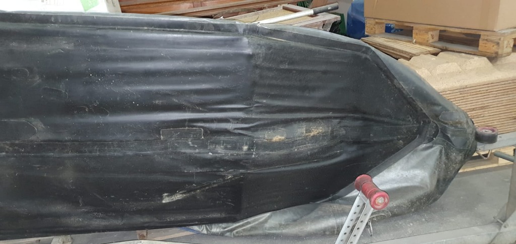

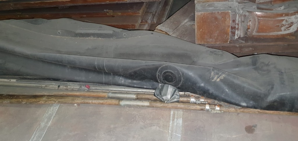

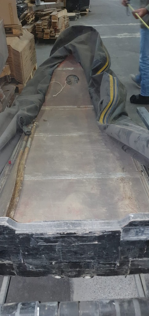

Bonsoir f3d73
J'ai fait quelques photos dans le hangar mais on voit pas grand chose.
Toute première étape acheter deux roues de remorque pour pouvoir le rapatrier les jantes sont pas en bon état (en tout cas pas confiance sur la route )et surtout les pneus sont morts de chez mort...
Dès qu'il est à la maison je fais une série sous toutes les coutures...

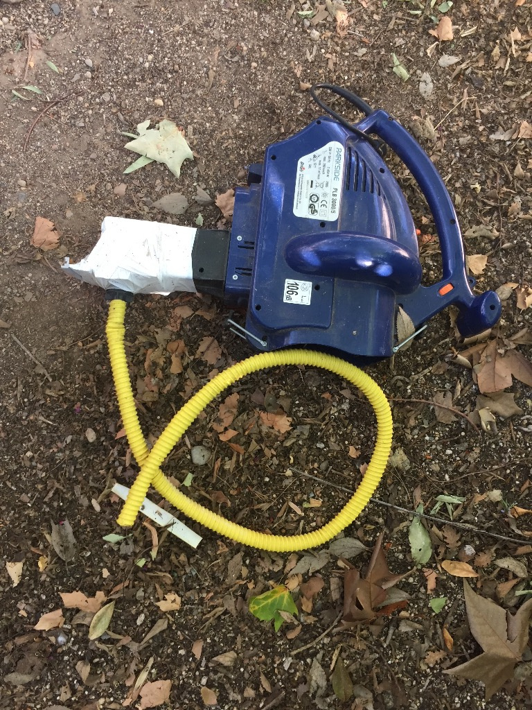

Oui on peut bricoler un gonfleur.
J’ai transformé un vieux souffleur de feuilles. Ça marche impeccablement pour mettre en forme la pression finale sera fait au gonfleur à pied.
Je gonfle un 550 en quelques minutes.

oui de rien mon bidule ça marche très fort dans un boucan du tonnerre...
mais un aspirateur type bidon peut aussi certainement faire l'affaire?
c'est aussi faisable à la pompe à pied : 20 bonnes minutes de musculation. il ne faut pas essayé d'aller vite mais au contraire exploiter toute la capacité du gonfleur en le laissant bien totalement remonter avant de rappuyer.
www.leboncoin.fr/jardinage/1678896100.htm/
je ne connais pas les tout-mous! contrairement à notre ami aningoul.
mais effectivement il faut mettre en forme toutes les chambres des boudins, puis ensuite mettre en pression. pour mon Zod 550 pro-open c'est 240mB
à ta place j'irais très progressivement. pour les tests, aucun besoin d’être à la pression max. je me contenterais de 130mB pour voir le comportement pendant quelques jours.
si tu n'a pas de manomètre reste avec une bonne souplesse à la pression du doigt. tu verras vite les déperditions s'il y en a. par contre rappelles toi que la température fait varier de beaucoup cette pression: si tu gonfles un après-midi un peu chaud il est normal que le lendemain matin le bateau soit raplapla... ne le regonfles pas et attends que le température soit équivalente au moment du gonflage pour en tirer des conclusions.

Le souffleur est carrément loin de chez moi mais effectivement on peut trouver pour pas cher.
J'ai trouvé une pompe a pied Bravo à 10€ qu'à mis denisbreizh qui suffira pour les premiers tests.

La plaque constructeur, un détail qui je comprends pas c'est le S derrière le Mk2 Classic si quelqu'un....
La pointe avant était en appui sur le treuil depuis ......
Vue de puis l'arrière
La on voit qu'il a un peu vécu... pas mal de réparation du fond mais j'imagine que dans la vie d'un Zod c'est normal
Le type de valve
Premier gros chantier recollé la pièce
Ce qui m'inquiète le plus une réparation a la jonction cone/tableau/Fond
Le fond est en néoprène non ?
Dites moi sincèrement ce que vous en pensez

Un bon coup de nettoyage s'impose!!!
Le seul gros risque, à mon avis, c'est que les collages ne tiennent pas.
La colle d'origine tient environ 15 / 20 ans.
J'ai fait refaire mes collages en 2016 (soit 18ans d'age).

C'est tout à fait ce que je crains denisbreizh
Je suis tout au nord de l'eure et loir pas loin de Mantes ou de Vernon si tu situe.
Cela t'avais couté combien si c'est pas indiscret le recollage du boat ?
Phil
Hello d'un nouveau en Zodiac de 1990 25 Sep 2019 21:19 #650514
Environ 1200€ pour le recollage complet du tableau arrière et du fond sur les boudins....
est-ce que le tissu est resté souple?

Ok ça fait un budget mais pourquoi pas...
Si tu parles du fond oui de ce que j'ai pu constaté.
Les boudins sont souples aussi et ils ne paraisse pas poisseux
