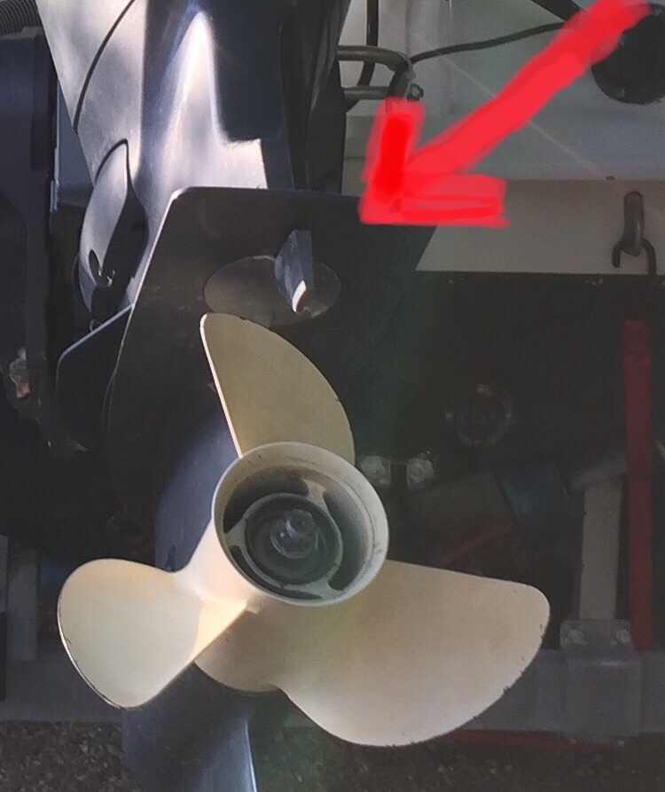

Sur la derive ? Comment sa ?
Sondeur garmin encastrable 22 Sep 2019 15:04 #650376
En faisant une rotation horaire de l’anode dérive tu peux équilibrer le tirage à gauche de ton bateau.

"Tu peux essayer ..." bien sûr c'est ce qu'il faut faire, la dérive n'a pas été mise là pour faire joli !
Quant au bateau qui file droit avec une DH quand on lâche le volant, ce n'est pas dû à la DH mais à la dérive anti-couple. La DH empêche juste le bateau de changer de direction en maintenant à peu près un cap

Est-ce que je dois la tournée beaucoup pour voir une première différence de combien de degré me conseillez-vous de la déplacer pour un premier essai ? Merci

Pour ta derive, tu tatonnes, 30° devraient suffire pour commencer, si cela ne va pas, tu ajustes :B:+)
