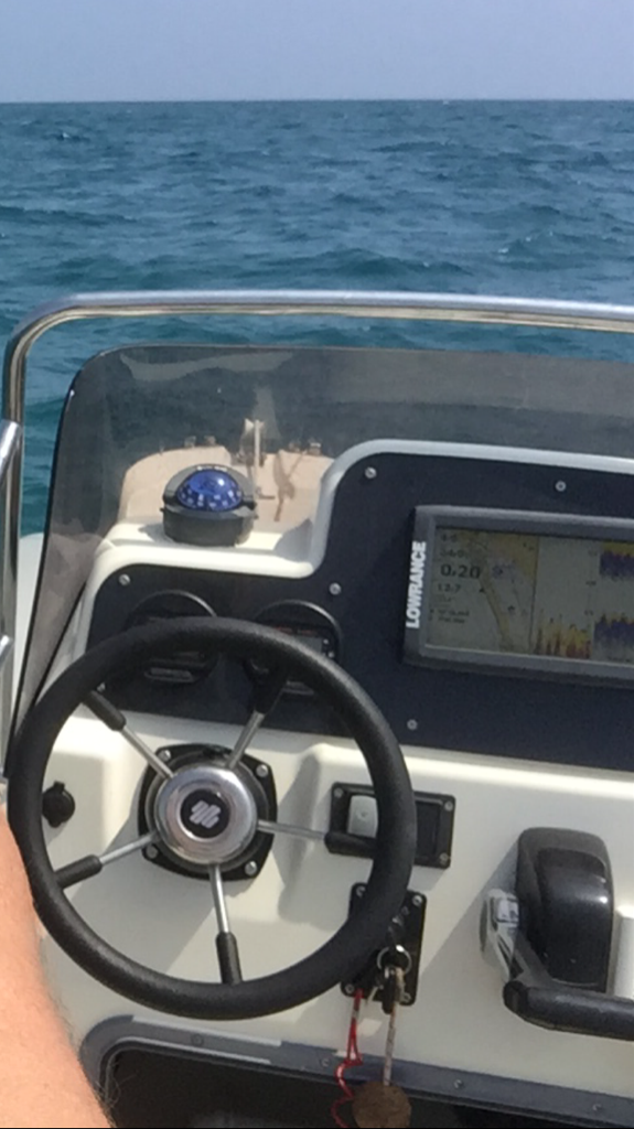

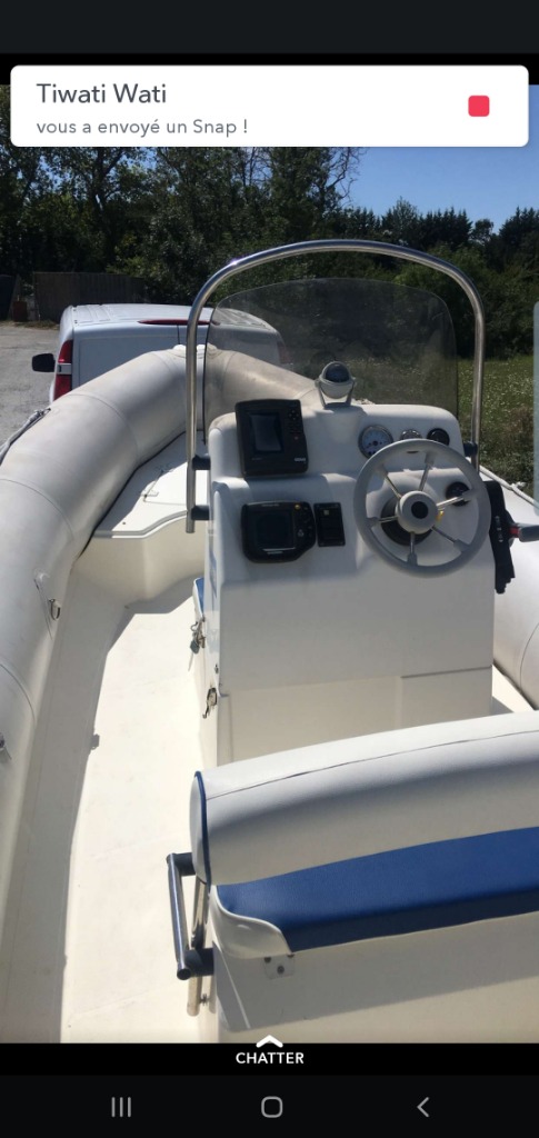

Chez Zodiac il y’a une plaque d’origine démontable... mais les boulons à l’arrière sont très galère à atteindre.

Merci beaucoup à vous pour vos réponses je vais essayer je vous posterai une photo il faut d'abord que j'enlève l'ancien ça fait super propre sur ton Zodiac avec la plaque comme ça c'est nickel ton volant aussi est beau c'est exactement celui-là que j'ai commandé chez servaux Marseille est-ce que tu l'as installé toi où tu l'as fait installer

Oui installé moi même en même temps que la direction hydraulique.
Vraiment très simple.
Le plus dur c’est d’enlever le vieux... avec un bon coup de degrippant

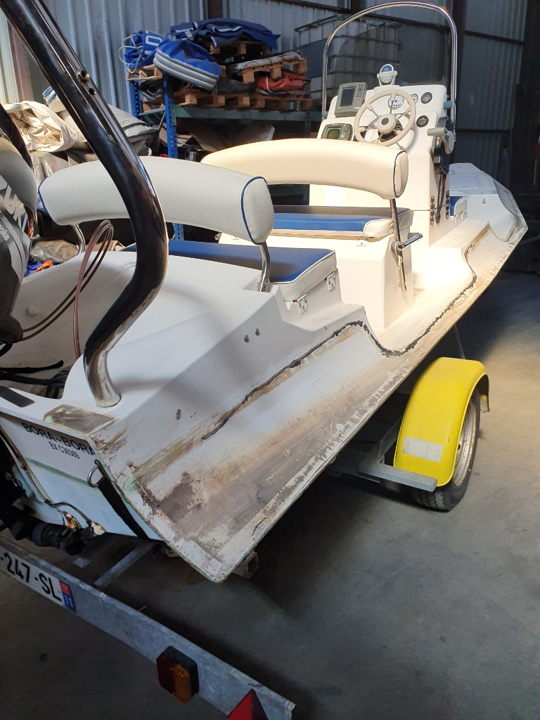

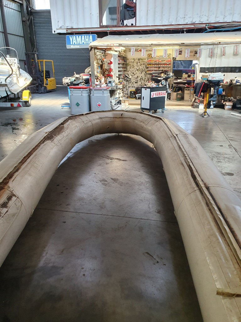

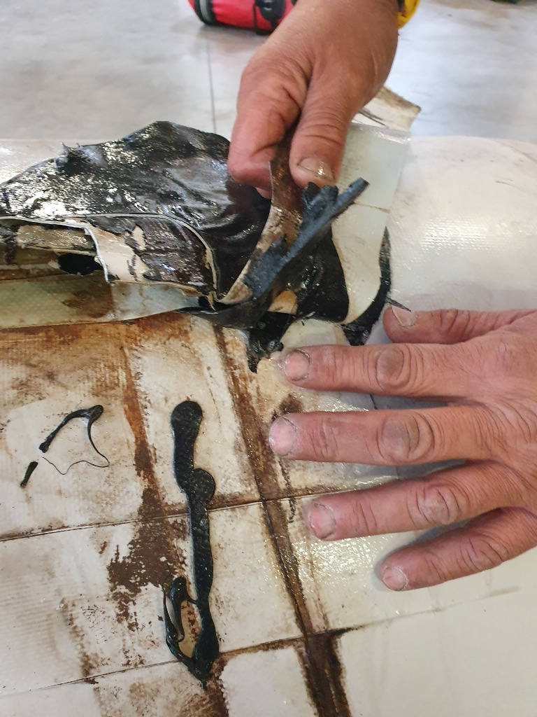

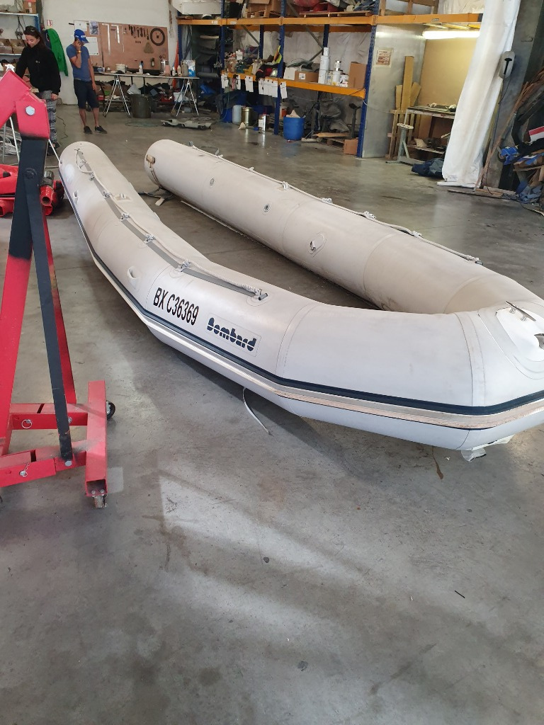

Salut Manza oui il y avait un trou sur l'arrière droite mais qui a appuyé contre la coque ( photo si dessus ) donc ça fuyait vraiment par séquence est légèrement mais du coup j'ai fait une dépose complète des boudins il a enlevé tout car c'était collé au Sika il a changé tous les joints du coup le bateau et recoller tout neuf est d'origine et il a également réparer la fuite je les fait a protect mer Marseille concessionnaire et réparateur Bombar (2000euro)........ mais au moin plus de problème car apparemment ils été en train de se decoller complètement. Maladie des bombard âgée
