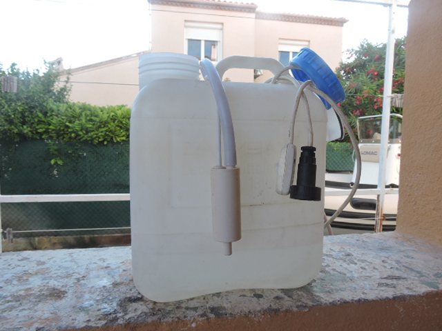

et voici les illustrations

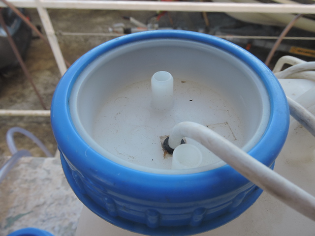

Le bouchon de service avec arrivée courant, pompe , sortie et prise d'air

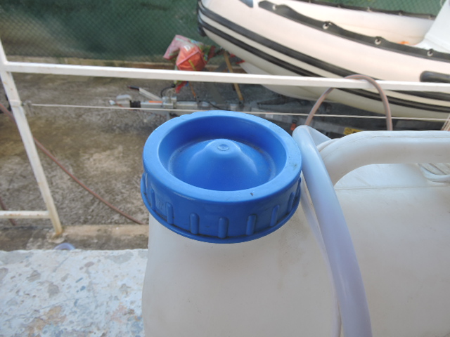

le bouchon de route
la pompe avec ses accessoires eau et 12 volts: tout cela sera immergé dans la réserve d'eau

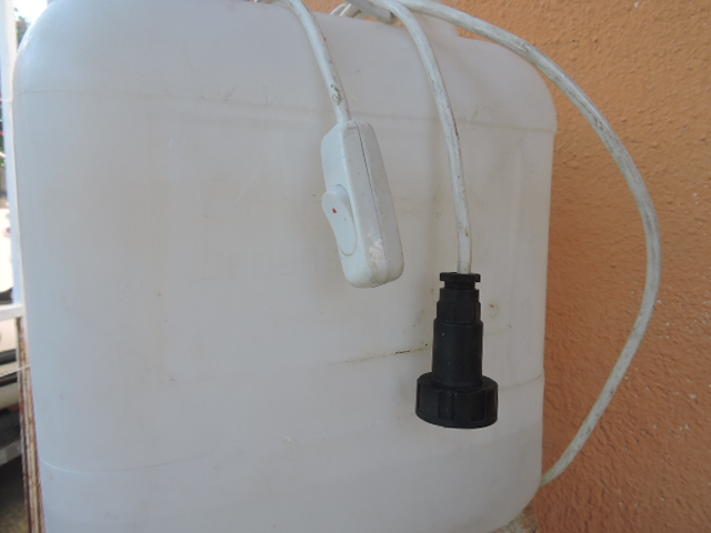

Le matériel électrique: la prise (modèle le plus cher et le plus sûr voir catalogues AD, Uship, Bigqhip etc etc....et le poussoir (n'allez pas en faucher un aux urgences ::t- ::t- ...: ils sont assez fauchés comme cela!
