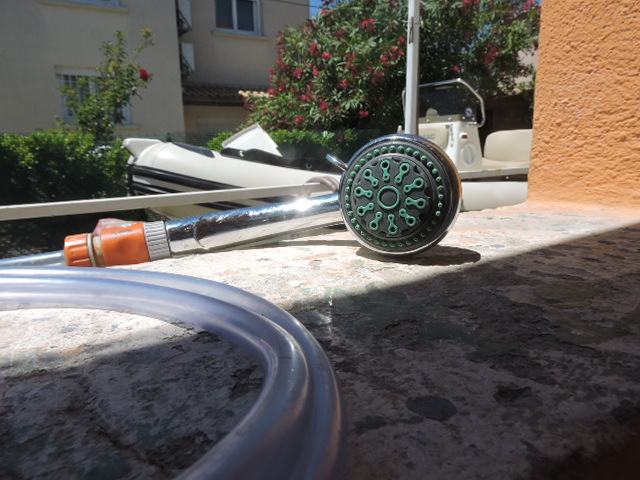

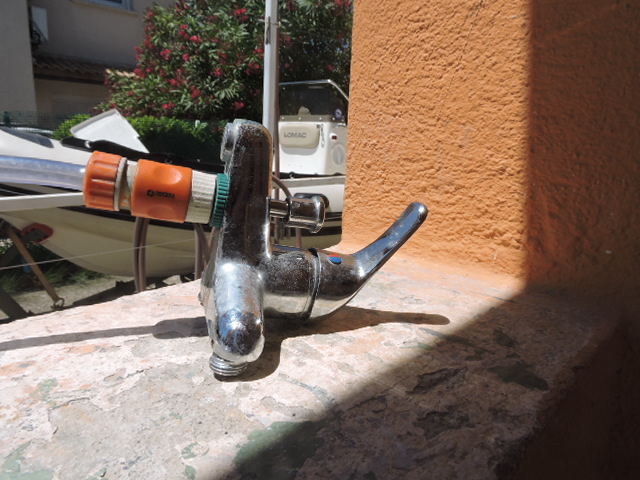

Je cite Stick
<<<<car un embout de tuyau d'arrosage qui n'a pas du tout le même diamètre que celui d'un flexible de douche ... >>>>
entre les raccords de douche et certains produits "arrosage jardin" marques Gardena ou Hager -ou karcher-, en cherchant on trouve sans problème l'équivalence: je descends faire une photo de suite! (13h55)
14h20..........
Voilà! de la plomberie au Gardena (rccord vert en 21 dans un blanc en 27
Un 27 pour visser cette douche (il y en a en 21 aussi et un clip gardena!
La fois où Madame s'est fichue à la baille peu de temps après une opération, crois-moi qu'on a vâââââââchement apprécié!!!!!!!
Habitude à prendre! Penser qu'on a ignoré toute une vie les énhôôôôôôôôôrrrmes avantages que les bricoles Gardena (ou autres marques du reste compatibles avec Gardena) peuvent apporter! Les allers retours va ouvrir l'eau pour rincer / va fermer l'eau pour savonner (un copain sarde doit traverser le salon, pattes boueuses, pour cette manœuvre....et à chaque fois sa femme aboie rrââââgeusement car "sporchi tutto!" (tu salis partout! )
Pour certaines douches de bungalows camping trop petit diamètre, il faut l'augmenter avec des mamelons métalliques jusqu'à arriver à 21 mieux 27, compatibles avec Gardena, de préférence en mettant des joints
