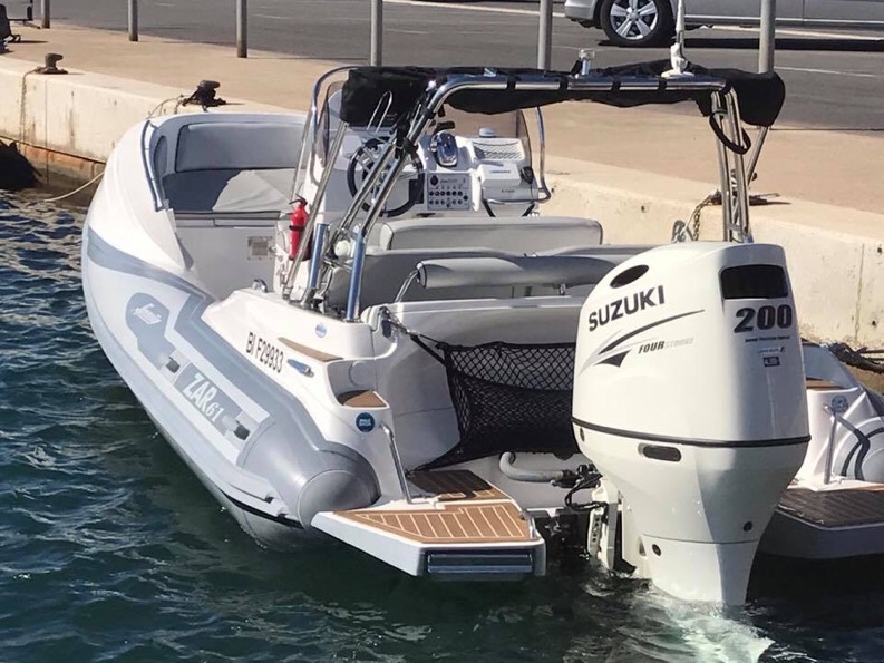

meltem 74 écrit: Il me semble que l’extincteur n’a d’interet que si l’on peut le saisir immédiatement lorsque le besoin s’en ferait sentir .:RB:+)
Mais je me trompe, surement puisqu’il y en a qui préfèrent le sangler dans un coffre ::p-
Pourtant je ne changerai pas sa position pour tout l’or du monde :sc)) :sc))
Meltem,je ne me permettrai pas de critiqué la position de ton extincteur,et je crois que si j'avais pu positionné le mien de cette façon, j'aurai apprécié mais la console du pro9 n'est pas celle de ton Zar, le mien est sanglé en complément de son support a pince,mais la boucle est a ouverture rapide.

Bonsoir Dauffy,
Avant que d’avoir mon 61 j’ai eu pas mal d’autreS SR .
Entre autre un Zod pro open 5,50 avec sa grande console verticale .
Et bien j’avais dejà positionné l’extincteur à la même place sauf que je l’avais installé dans une petite niche prevue à cet effet, encastrée par un petit decoupage dans le coté banord de la console .
Ainsi lors des passages vers l’avant du bateau l'extincteur ne genait en rien la circulation.
Cqfd ::e- ::e-
Dès que je retrouve la photo je la mets en ligne ...

Une solution assez simple serait d'ajouter à la console une sorte de "poche" en stratifié capable d'accueillir l'extincteur en question en position quasi verticale afin qu'il y reste par son propre poids.
Il faudrait qu'elle soit à un emplacement ne gênant pas les déplacements avant-arrière, installée avec un angle de l'ordre de 20 à 30° de la verticale. Je verrais assez bien cet emplacement sur le coté droit de la console, là où il y a plein de place libre juste au dessus du boudin.
L'extincteur pourrait aussi être en position verticale, toujours dans une poche mais verticale, l'important étant qu'en cas de besoin on puisse en disposer sans avoir à ouvrir un coffre ou à le débarrasser de sa sangle.
