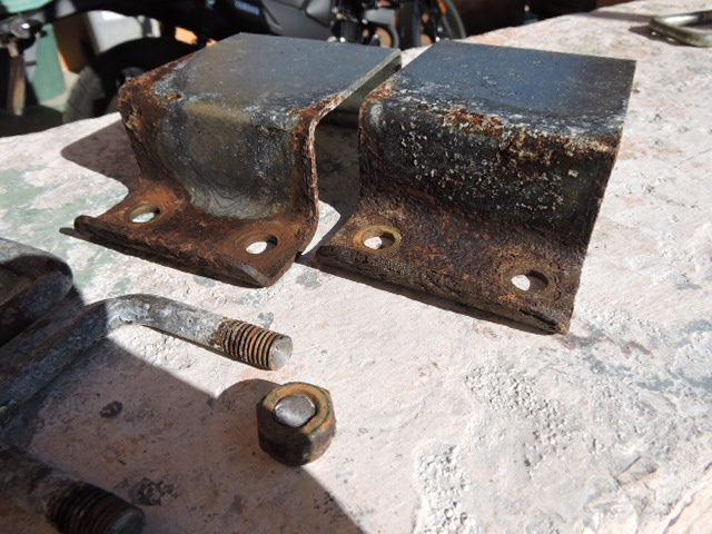

Lorsque pour diverses raisons, des pièces de remorque ont subi les attaques du temps et de l'air salin, en fait elles peuvent être récupérées et en bien meilleur état que ce que l'on imaginait exemple:
trois ans et des "bains de mer dus soit à l'abruti qui passe devant la cale en faisant des vagues, soit suite à des mises à l'eau sur golfes ouverts ou plages (ex: St Cyprien ou Santa Manza sud Corse)
après un autre bain -dans de l'acide chlorhydrique, un coup de brosse métallique et une seule couche de minium gris (Julien), voici le résultat
dépannage pour le "plaisir, car en fait ces pièces, sans les étriers, coûtent 8,40 €.
Bonne soirée à tou(te)s

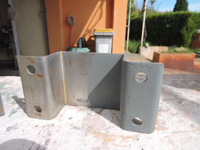

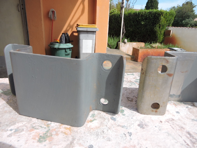

Bon! je n'ai pas galvanisé ces pièces, j'ai seulement repeint au minium gris les parties qui semblaient profondément rongées par l'oxydation (et qui le sont très légèrement, ça se voit "à travers" la peinture) minium gris Julien; ce que je puis t'affirmer, c'est qu'elles risquent, en fin de saison, de ne pas être en aussi mauvais état que la pièce d'origine, laquelle est une de celles que le constructeur ne galvanise justement pas (sur la photo ci dessus, la partie gauche est "d'origine" : elle était sur le dessus du tube "chevauché"
D'une manière générale, la quarantaine de remorques bateau que j'ai entièrement construites (sauf jantes ni pneus!!!!) tiennent très bien le coup: en gros, nettoyage et une couche de bonne laque tous les 3/4 ans! Celle-ci a 22 ans:
