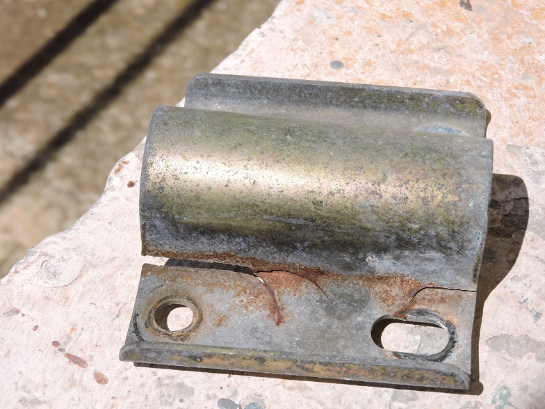

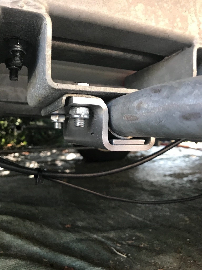

Bonjour Aningoul
Perso suite au conseils précédents j’ai fabriqué et doublé ces pièces sujettes à déchirements par leur finesse...afin d’éviter Sur la route de gros désagréments !

Casper, sur ma précédente 1300 kgs toujours Mécanorem, j'ai aussi eu déchirure de ce genre de pièces
qui suppor taient les :sc)) :sc)) supports de garde boues
Les supports de gb, avec les vibrations, subissent des mouvements qui finissent par avoir leur peau: à l'heureuse époque où chaque we, de Mai à Octobre en Tunisie nous allions avec bat et remorques à Cap Serrat, 16 km de piste après 129 de route en état moyen, , les vibrations ont réussi à casser des supports fabriqués avec de la lame de ressort en acier -et quel acier!-

Oui oui j’ai bien connaissance du soucis de ces pièces qui pourraient « lâcher » et des gardes boues qui risqueraient de bouger jusqu’à dans l’extreme toucher voir déchirer les boudins ::p- ::p-
