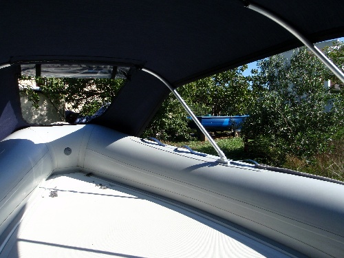

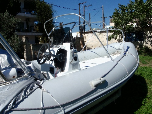

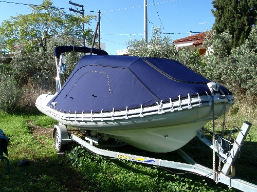

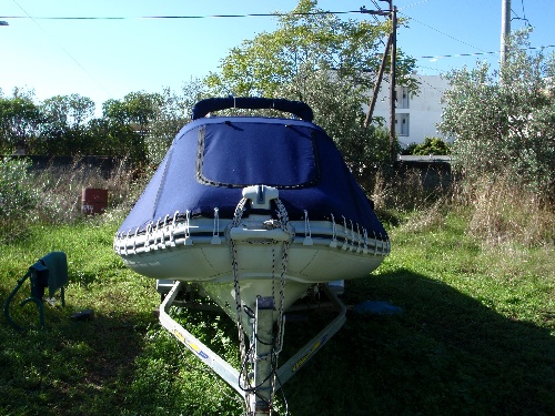

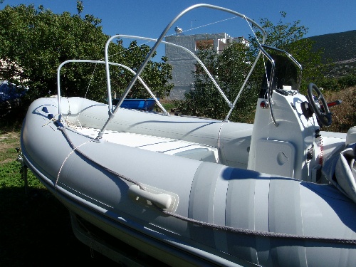

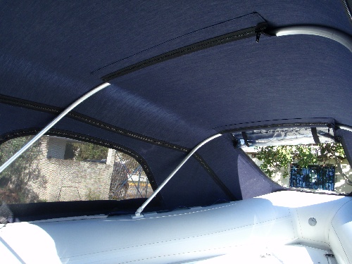

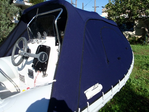

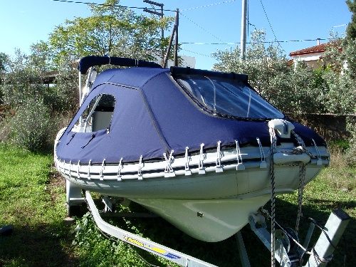

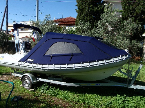

Il y a aussi l'option des tauds grecs qui résistent au vent et qui permettent de naviguer à des vitesses que les tauds d'origine ZAR ne permettent pas
semi rigide habitable 02 Avr 2019 12:40 #644581
samartom.be écrit: Il y a aussi l'option des tauds grecs qui résistent au vent et qui permettent de naviguer à des vitesses que les tauds d'origine ZAR ne permettent pas
Effectivement c’est une solution on que j’avais envisagé
Et aussi pour moins cher qu’une vrai cabine sur un 61 ...le pontage avec toile de tente style mon ancien Overboat ..et la pas besoin d’un pro de la construction marine
Un pro de la construction bois resine collage etc cela suffit
semi rigide habitable 02 Avr 2019 16:21 #644583
C’est un peu ce que j’avais réussi a faire faire sur le mien :sc))
J’avais eu tout un tas de photos de notre ami « grec », Idefix 33 ( salut Michel) que j’avais transmises par l’intermediaire de Nauticstore a un sellier de Milan.
Celui ci m’a confectionné un taud dont la toile et les armatures, tendues comme des peaux de tambour, me permettaient de naviguer sans pb a plus de 20 noeuds:a{b)
Il n’etait pas plus haut que la main courante de la console .
En cas de «  grain » de travers je pouvais meme naviguer en regardant par l’interieurà travers la porte avant que je laissais ouverte .::A-)
Avec l’habitude, à deux, on le montait en moins de 5 minutes ...
J'ai garde les photos du taud d'Idefix au cas ou ??? c'est le top..faut juste trouver LE bon sellier qui c'est faire cela ...
semi rigide habitable 04 Avr 2019 17:45 #644649
Suite et fin
semi rigide habitable 04 Avr 2019 22:50 #644656
Oui celui de Meltem est bien mais celui-ci est plus à mon goût ! C'est une belle réalisation !
