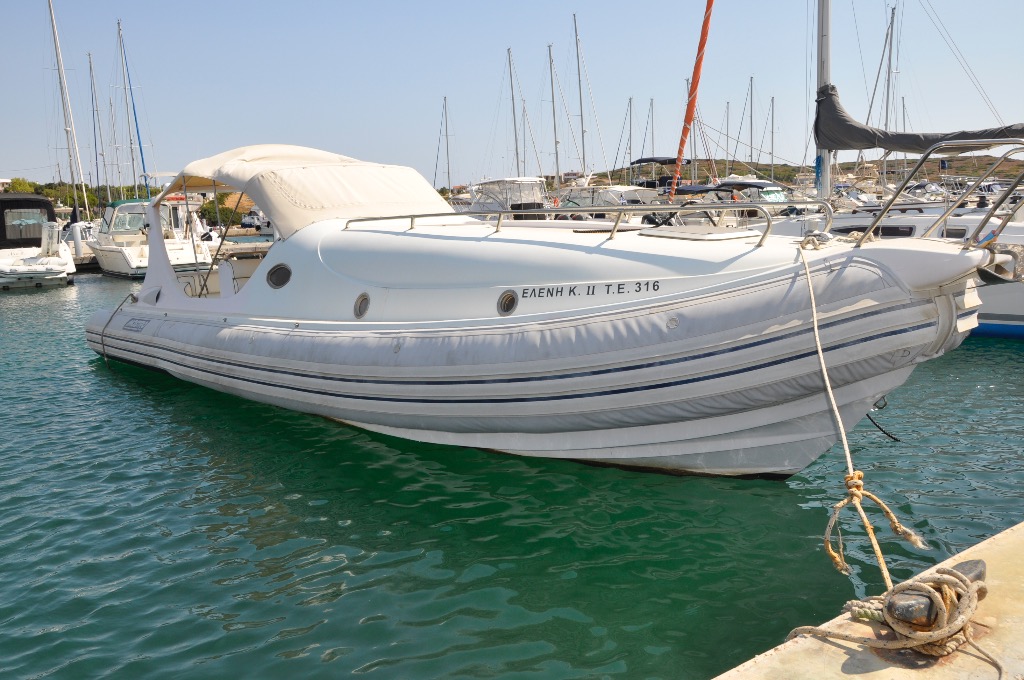

En Italie, tu peux faire fabriquer à l'unité un SR à cabine en passant par un pro spécialisé comme Novacarmarine ou d'autres. Tu choisis un SR de qualité (Assos 67, Mar-Co 23", NJ prince 23', Joker 23, BWA 22'....) et on te monte une cabine rigide pour un prix variant de 10000 € à 25000 €, suivant la qualité de l'aménagement. Tu peux même faire du neuf avec du vieux, en achetant une coque d'occasion et en la rénovant au moment de la transformation. On te propose même un changement de boudins à neuf s'il le faut.
L'ata dernier, j'étais côte à côte au port de ST Flo avec deux SR de 22' de passage basés en Sardaigne qui avaient été transformés par Novacarmarine et c'était une modif au top. Super boulot.
Effectivement j'ai deja croise des "engins " modifiés de toute beautés .

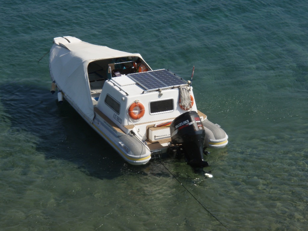

QQs exemples croisées ...

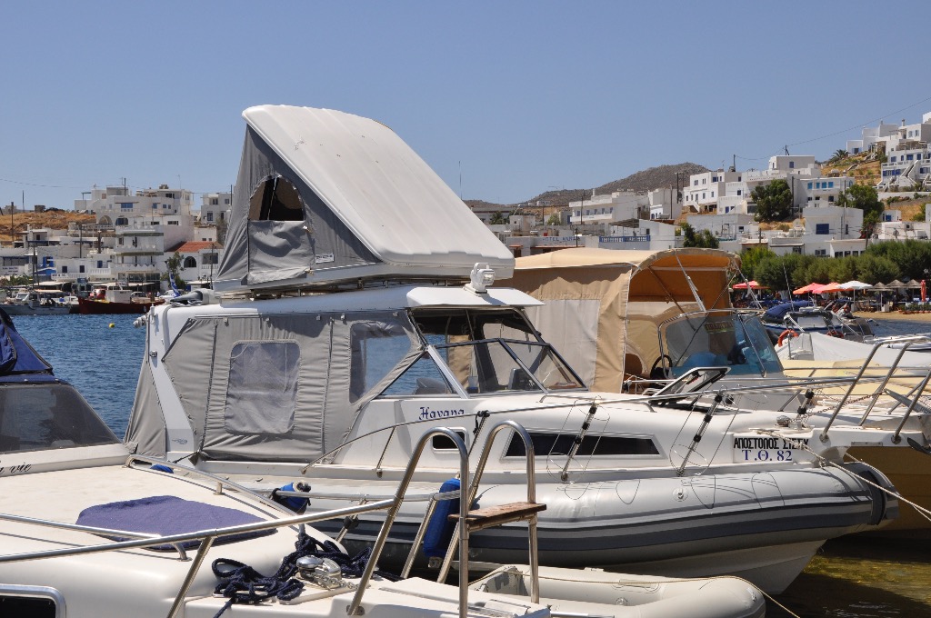

Alain Meltem : pourrais-tu retrouver la photo du 61 avec cabine que l'on a croisé en Grèce ?
C'était un 61 normal sur lequel était monté "un hardtop" sur l'avant. C'est pas trop mon truc mais il faut reconnaître que c'était bien fait. Et l'avantage du 61 c'est le polyester qui recouvre les boudins et qui permet alors d'avoir une cabine très large. En hauteur par contre ça ne devait pas dépasser 1,7m. Et que dire du poids supplémentaire...

Mon cher Cedric, vos désirs sont des ordres ::e-
Voici donc la photo prise à Zachintos le 21 juillet 2016 .
