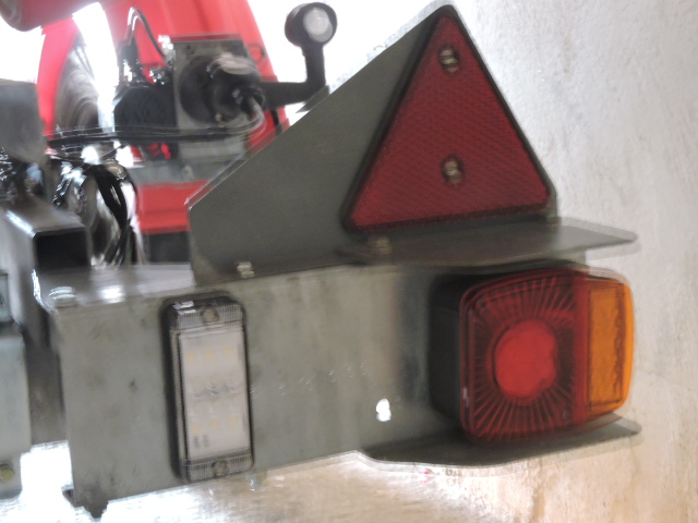

ET POUR REVENIR AUX PLAQUES REMORQUE::t- ::t- ::t- ::t- !!!!
La loi ne nous fait pas encore obligation d’apposer à l'arrière un feu blanc de recul, cependant de plus en plus de remorques sont vendues avec une fiche mâle à huit broches, nécessitant donc que la voiture soit équipée en 13 broches; chez moi c'é(tai)t le cas puisque je caravanais il y a peu encore.
Refaisant mes plaques à neuf, j'ai donc placé......photos dans la journée.

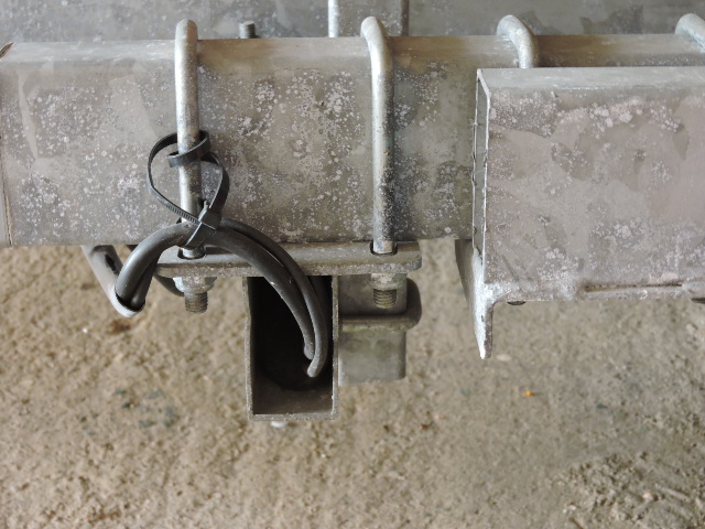

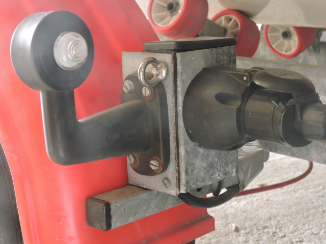

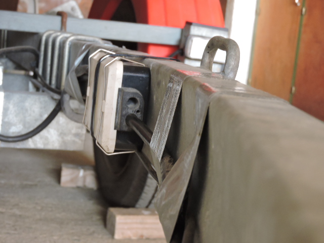

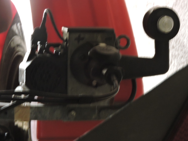

Je repars carrément de l'avant de la remorque, d'où à l'origine part un "câble" (?) à HUIT conducteurs: du 8 x 0,75 qui m'a paru au début un blasphème technique (sur les caravanes il y a peu on partait avec du 10, voire 11 X 2,5) mais la consommation dérisoire des feux à leds justifie des sections bien moindres.
De l'avant à la prise sur garde boue arrière gauche, je n'ai RIEN touché, pour le cas où mon futur éventuel acheteur voudrait réutiliser le "bahut breton" de 2,20 mètres et xxxx kilos.
que de nombreux constructeurs, qui ne doivent pas souvent mettre à l'eau, persistent à fournir et homologuer
en chemin, j'ai "greffé" sur ce câble ceux des conducteurs devant être présents également à droite, soit: Stop, lanternes droites, clignotant, masse ET feu blanc de recul (position 8 sur 13 broches) ces liaisons se trouvant dans une boite de dérivation faite pour:
repassant en 7 file et 7 plots, j'ai utilisé le n° 2 pour l'alimentation du feu blanc de recul, alors que le 2 est normalement anti brouillard: ce qu'il reste, du reste (!!!!) sur le côté gauche. ( dans le temps, c'était parfois l' "éclairage caravane )
de ce boitier, greffé ou pas le câble origine continue vers l’arrière gauche et les câbles destinés à la droite partent traverser la carriole par l'une des ......traverses! :sc))
Pour des raisons de bénéfique éloignement de ....l'eau, il y a donc, symétrique à celle de gauche, une prise montée sur un support "copié" de l'original gauche à l'arrière du garde boue "bas côté" droit pour alimenter la plaque DROITE: j'ai aussi placé là l'avertisseur bip bip bip bip de recul : il "aime" pas l'eau !
et cette prise droite alimente la plaque arrière droite: ET CE joli feu blanc qui a aussi coûté la peau du ..., mais qui ne passe pas inaperçu -même en plein jour- et est également totalement immergeable et étanche....à éclairer :sc)) un aquarium - ou un mouillage !!!! et qui est homologué route par dessus le marché!
Tout renseignement à votre disposition.
