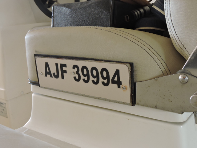

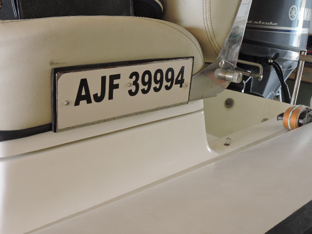

À propos de plaques: tant qu'à faire si je vous parlais de celles DU BATEAU !!!!
Il y a quelques années une accidentelle lueur d'intelligence -heureuse cette fois- a décidé les "décideurs" à nous dispenser de ces ÉNORMES et ridicules chiffres et lettres d'immatriculation qu'on ne savait jamais où placer.... pour autoriser l'usage de chiffres et lettres de QUATRE centimètres ( je pense qu'on a du, en même temps, greffer des jumelles Leika ou Swarowski dans les orbites des <<représentants de l'"ordre">>) passons!
Cependant ces signes devaient rester visibles de l'extérieur DONC
Soit être collés (fixés) sur les carènes ou flotteurs, soit sur les côtés des consoles. Celle de mon LOMAC Bélouga 16 n'étant pas assez longue, après réflexion voici ce que j'ai manigancé:
Une tôle d'inox (on doit pouvoir aussi prendre de l'aluminium anodisé) de 28 X 15 cm, épaisseur 1 ou 1,5 mm, pliée à angle droit pour former une <<cornière<< de 9 cm x 6 cm.
Coffre ouvert, j'ai dévissé le <<coussin>> et boulonné au couvercle de coffre la partie 6 cm: coffre fermé, j'avais donc une partie de 9x28 cm verticale (j'ai vissé de telle sorte qu'elle soit à 7/8 mm du coussin, pour protéger ce dernier avec une feuille de "caoutchouc")
Sur cette face verticale, j'ai vissé une plaque de formica blanc, sur laquelle j'ai collé les lettres et chiffres aimablement fabriqués par la Madame de mon concessionnaire
cette immatriculation étant fixée plus haut que la tangente horizontale (...::t- ::t- ::K-) ::K-) au sommet du flotteur est donc visible et tout ce b.... là est parfaitement dans la légalité !
Amen!!!!

Par contre il me faudrait trouver des caoutchoucs protecteus blancs!!!!!!
Plaques arrière et immatriculation 01 Avr 2019 16:50 #644552
Tres bonne idée
