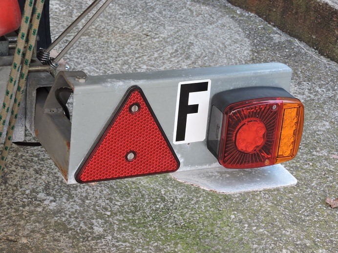

Sur les cales, où j'adore flâner que je mette à l'eau ou pas.... (on y voit tant de choses, rigolotes ou dramatiques ou plus souvent navrantes....) je souffre souvent à la place des usagers manipulant de ces immenses bahuts de 2 mètres et 2,20 que certains constructeurs persistent à vendre.... et d'autres à acheter.... puis s'en servent pour graisser les tissus de la bagnole et éventuellement déchirer le "ciel" (toile du plafond)........ sans oublier que pour mettre en place ou enlever de tels ridicules accessoires, c'est mini 10 minutes de plus à faire ch..... ceux qui attendent que ce soit fini....
La gageure était donc d'avoir des plaques nettement plus petites , logeables dans la malle
Ou à la limite, NE PAS AVOIR à enlever ladite plaque pour mettre à l'eau....donc la couper en deux pour que le bateau puisse glisser à l'eau et / ou en remonter en passant entre les deux
Voici donc un premier résultat atteint: plaque droite
plaque gauche
J'ai roulé ainsi 15 à 20 ans sans avoir eu l'air d'inquiéter plus que cela les gens d'armes!!!!!! Puis ces vues sont tombées sous le regard d'un certain Capcorsin de Morsiglia qui a sauté en l'air et m'a crié: " tes plaques sont non conformes, tu::t- ::t- risques la corde!::t- ::t- (enfin, une grosse amende!)
AH ?
J'ai donc modifié le tir en m'arrangeant pour être en conformité avec la directive européenne qui stipule que les poils droits de ma couille gauche doivent avoir un microdiamètre de toute plaque est soumise à des normes ET FRAPPÉE d'un gravage etc etc etc (quand on pense à ce que vous et moi payons à ces crétins médicalement imbéciles et idiots qui pondent ça dans des bureaux de Bruxelles ou Strasbpourg alors qu'on les emploierait tellement plus utilement à ramasser des ordures ou casser des cailloux pour améliorer nos routes ou essuyer le cul des personnes âgées indigentes etc....
BON! Voici donc le résultat de mes oeuvres d'art! ::t- ::t- ::K-) ::K-) :sc))
Les utilisateur(s) suivant ont remercié: pilou76

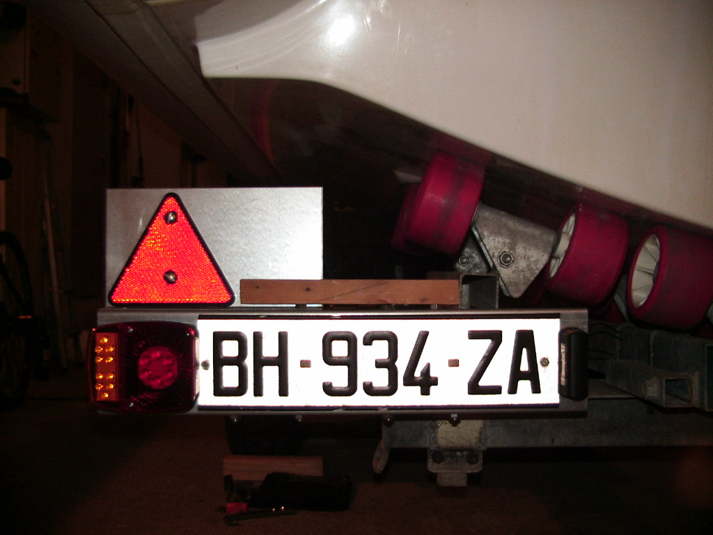

J'ai préféré couper en deux -là aussi !!!!-: avant que l'ordi déchose !!!!
La plaque "officielle" est "préservée" à faire se pisser dessus un imbécile dans un bureau de la CEE: tout y est: gravage, F, sigle régional , etc
la plaque droite à l'étau, attendant le feu de recul blanc
c'es plaques sont fixées à des tubes rectangulaires de 50 x 30 qui pénètrent dans les longerons de la remorque et y sont fixées par un système de pression par boulon. j'ai passé la longueur de ces tubes de 50 à 110 cm, ce qui permet de tirer les feux très en arrière des fois que je tombe sur un imbécile dans le genre de ce "polizia stradale" qui fait le tapin sur la SS 131, à hauteur d'Ottiolu département de Nuoro, Région Sardaigne.... qui exige que les plaques soient à l'arrière du convoi, alors qu'elles doivent surtout être à l'arrière DE LA REMORQUE
ces plaques sont en tôle de 2 mm, galvanisée, pliées! dimensions extérieures 12 cm, plis: 3 cm: longueur à gauche 67 cm, et à droite 36 cm
Sur ces dernières, qui vont entrer en service d’un jour à l'autre, les feux sont à leds et étanches ainsi que TOUS les branchements ou raccords électriques
Je n'immerge jamais quoi que ce soit pour mettre à l'eau, ...................mais l'on n'est pas à l'abri du crétin de service qui passe devant la cale en faisant des vagues, ni à l'abri de ces dernières lorsque la cale est en mer plus ou moins ouverte (Saint Cypriezn, Corse, Scauri, Ile de Pantelleria....=)
Les utilisateur(s) suivant ont remercié: francois 71, pilou76

Les triangles portant les triangles réflecteurs sont aussi en tôle 2 mm galva plus pli de 3 cm
d'éventuelles questions, ici ou par message privé, seront les bienvenues

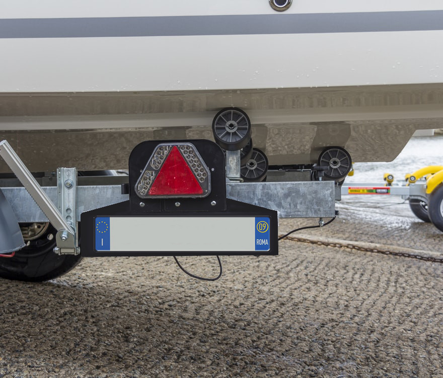

Chez Nautilus tu as les 2 possibilités au choix, donc les 2 sont homologués.
J'ai la 1ere version , avec les feux coulissants sur les longerons pour la mise à l'eau ou pour passer un fort raidillon et c'est bien pratique.
De plus tu n'as pas à te creuser la tête pour essayer de ranger quelque part cette grande plaque avec les feux.

L'autre solution, si on a peur de se la faire voler, c'est de la poser sur la remorque avec un petit système antivol tout simple, comme celui que j'ai monté sur ma remorque.
Une bride du type de celles qui servent à assembler les profilés de nos remorques, monté de façon à ce qu'elle dépasse de 50 mm environ au dessus des profilés.
Une fente dans la grande plaque de feux pour laisser passer la partie supérieure de la bride.
Un cadenas. Et voilà!
