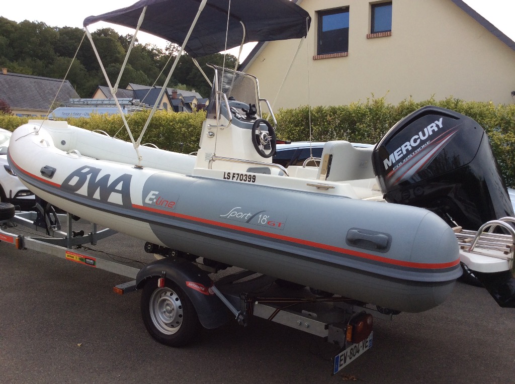

J’ai acheté ce même bateau au nautique de Paris fin 2017 pour une livraison par le concessionnaire d’arcachon en avril 2018 et j’au aussi eu queques deconvenues .
Gros problème de cavitation , renfort de plate-forme arrière qui n’a pas tenu deux sortie , pas de jauge carburant .
Tout a été réglé grace a un ami concessionnaire Mercury mais pas le moindre signe du concessionnaire vendeur.
C’est domage car c’est vraiment un super bateau .

HELP - SAV Bateau Neuf ... besoin de vos conseils ! 26 Mar 2019 08:34 #644283
Bonjour Panou ,
Oui les problèmes ont étés réglés... a mes frais car si j’avais du attendre un retour je pense que j’y serais encore .
C’est quand même malheureux , 31000 Euro dans un bateau neuf et aucun signe de la part du concessionnaire que j’ai pourtant rencontré sur plusieurs salons .
Pour le problème de cavitation , il a fallu mettre une plaque anti cavitation pour éloigner le moteur de tableau arrière et changer l’elice .

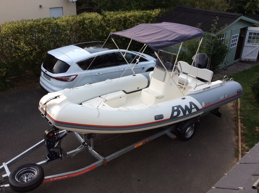

HELP - SAV Bateau Neuf ... besoin de vos conseils ! 26 Mar 2019 15:18 #644295
Pour Jcjcat
Ce n'est pas le concessionnaire vendeur fait cette modification mais un ami concessionnaire Mercury .
Le concessionnaire vendeur fait appel à un autre concessionnaire motoriste qui à mon avis n'a pas tenu compte du cahier des charges BWA .
Je ne me voyais pas faire un allé retour Rouen ou je suis et Arcachon ou j'ai pris livraison du bateau.
En tout cas le " remède de grand maman " fonctionne.
Avant 15 noeuds maxi et un brassage d'air infernale
maintenant 37 noeuds et encore je ne suis pas au maximum .
Selon mon ami de chez Mercury , le moteur n'aurai pas du être monté dessus , il aurait fallu un arbre long .
Cordialement

D'ailleurs pour être plus précis on parle souvent de cavitation alors qu' il ̀s'agit de ventilation.

HELP - SAV Bateau Neuf ... besoin de vos conseils ! 26 Mar 2019 16:01 #644298
Et bien non car du coup étant à plus de 700 kms je me suis débrouiller tout seul et dans tous les cas je pense que je n'aurais pas obtenu le changement.
La seule response apporté " c'est la première fois qu' on entend parler de ça "
Ben si ils avaient fait leur boulot comme il se doit être testé en mer ils l'auraient vu quoi que ...

HELP - SAV Bateau Neuf ... besoin de vos conseils ! 30 Aoû 2019 21:24 #649443
Bonsoir Panou ,
Je me permets de revenir vers toi pour savoir si tes problèmes de fissures de gelcoat ont été réglées.
A vrais dire , je viens de m’appercevoir après nettoyage que j’ai le même problème.
Il apparaît sur la coque extérieur et intérieur des petites fissures genres étoiles.
Cordialement
HELP - SAV Bateau Neuf ... besoin de vos conseils ! 31 Aoû 2019 17:35 #649469
Nann, tu nous parles des perfs de ton BWA + Mercury, mais tu n'as pas dit quel Mercury, puissance et surtout longueur d'arbre, L ou XL ... ?
Je n'ai jamais travaillé avec BWA, bien qu'en 2014, lors de ma première visite à Gènes sur leur stand ils aient accepté mon offre d'être leur représentant. Mais c'était il y a 25 ans, et les pneus qu'ils produisaient était loin de le milieu ou même bas de gamme de gamme actuel, je pense que le plus gros devait alors à peine dépasser les 5.50.
Concernant ce que tu appelles des fissures ...
Un 18' comme le tien doit être fait pour un moteur arbre long, et en aucun cas un XL, et encore moins un court. Le tableau arrière doit avoir une hauteur voisine des 50 à 52cm en son centre à la pointe du V ou sous le plat selon la carène, car ces Sr's sont faits pour des moteurs entre 50 et 130cv environ, qui n'existent qu'en arbre long.
Donc si un bricolo y a installé un arbre court trouvé dieu seul sait où, donc 12.7cm plus court qu'un L, l'arbre d'hélice doit se trouver très près de la pointe de ce V, bien trop haut pour que l'hélice puisse travailler normalement.
Et si ce même bricolo s'est débarrassé d'un moteur XL en stock et invendable, même s'il l'a monté à la hauteur maxi que lui permettent les trous disponibles, l'arbre d'hélice est encore 7 à 8cm trop bas et l'hélice ... voir plus haut ! En plus le moteur dont l'hélice pousse trop bas génère des contraintes anormales qui ne seraient peut-être pas étrangères aux micro-fissures.
Donc questions : quelle est la longueur de l'arbre du moteur - voir sa plaque - et quelle est la hauteur du tableau ?
