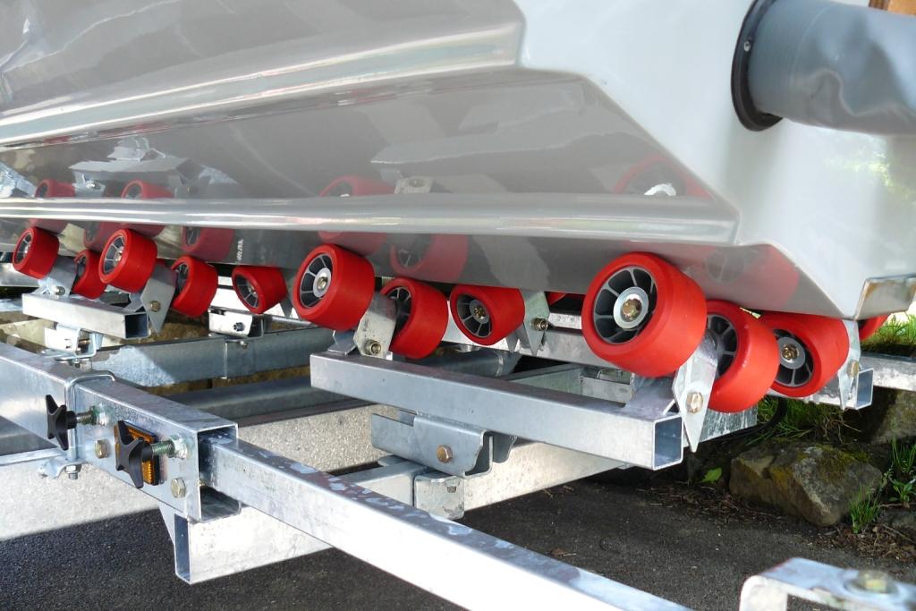

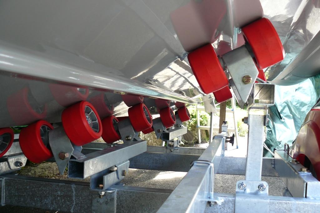

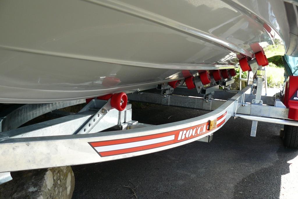

futur bateau .... ou pas 21 Mai 2019 13:08 #646192
**le seul soucis, tous les supports de rouleaux sont positionnés sur les extérieurs sans réglage de hauteur. Donc, si vous avez une idée de leur positionnement a quelques centimètres près, ca pourrait m'interressé..**
Salut J-pp..
Le principe de base pour le réglage ..
Avancer le bateau sur la remorque , l'étrave bien dans les patins de nez ..voir la bonne hauteur ..
Ensuite vérifier que tu as assez de poids sur l'attelage (min une trentaine de kilos..) sinon faudra reculer l’essieu et ou avancer la potence ..
Vérifier que le tableau tombe pile sur les derniers rouleaux..
Ensuite.
Mettre la remorque avec son boat sur un terrain ..dalle.. parfaitement plane ..
caler le boat sur la remorque , pour qu'il soit horizontal aussi .. prendre les mesures de chaque coté de la coque par rapport a la remorque .. faut que ce soit identique sur chaque bord..
Ensuite positionner les chandelles de telle façon que les rouleaux ne montent pas sur les virures.. puis regler la hauteur de façon a ce que la coque soit en légere appui dessus ..
Tu dois pouvoir tourner les rouleaux(des chandelles latérales seulement) a la main avec un peu de difficulté .. une fois les réglages finis ..sinon tu reprends ..
Je met quelque tofs..
