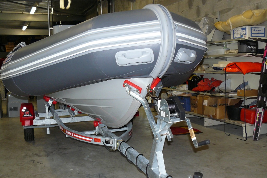

Pour Jpp: c'est vrai que les Selva ont souvent une largeur extérieure assez importante. Dès que tu dépasses 2,55m, tu as intéret à ne pas avoir le moindre accrochage vis à vis de l'assurance, gendarmerie etc...gaffe aux péages d'autoroutes !
Une seule règle: dégonfler et regonfler avec un gonfleur électrique type Bravo à brancher sur du 12 Volts. Pour te donner une idée, je regonfle entièrement un Selva 700 en 11 minutes chrono en partant de boudins entièrement vides d'air. Gaffe à la pression, inutile de dépasser 220 Mbar.
La Keelguard est une protection de grande qualité en caoutchouc qui se colle sur la quille, elle mesure environ 10cm de large et il existe plusieurs modèles de longueurs différentes ainsi que plusieurs couleurs. Un produit vraiment efficace que je te recommande !.

hello ... sur toute la longueur ? pas trop de perturbation en navigation ?

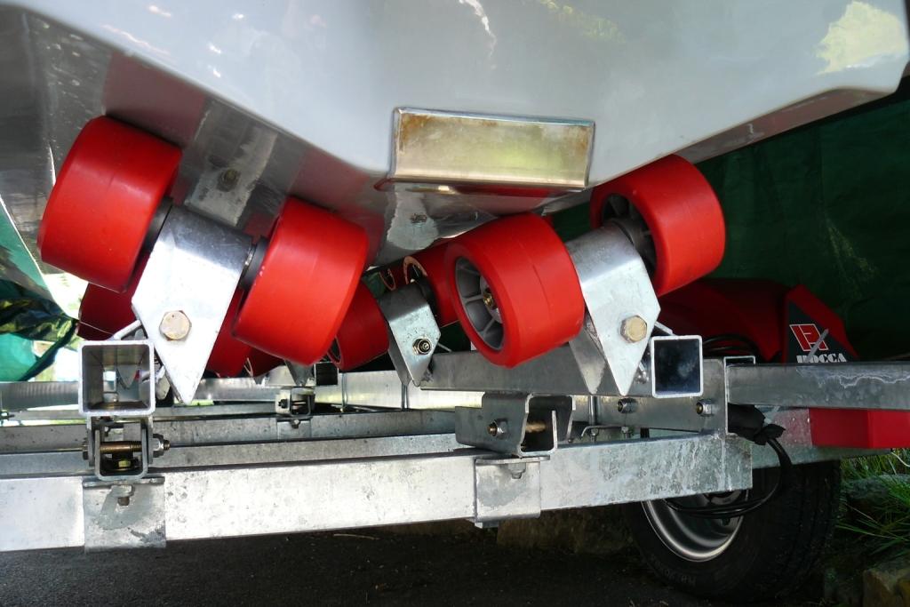

Non, pas sur toute la longueur, ce n'est pas la peine. Sur les miens, je place des Keelguard d'environ 1,80m....et je colle également un petit talon à l'arrière sur environ 0,30m. Ainsi le gelcoat reste nickel, car bien protégé.

hello, merci pour les photos. le talon a l’arrière, il est métallique ?
