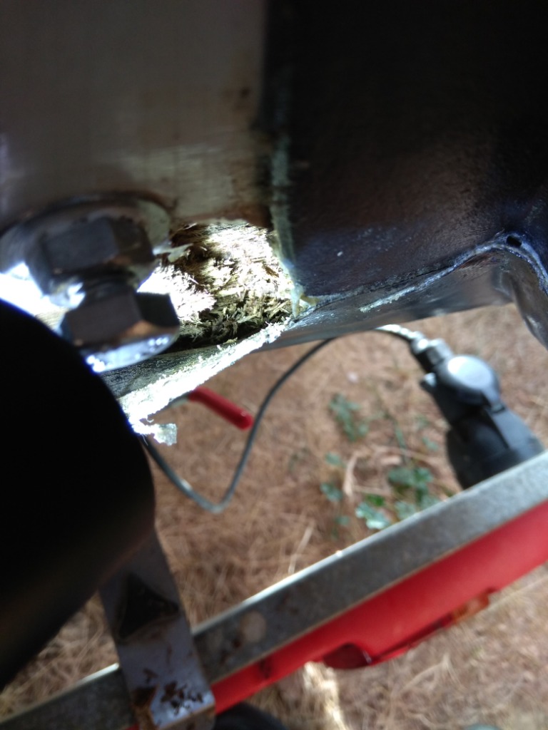

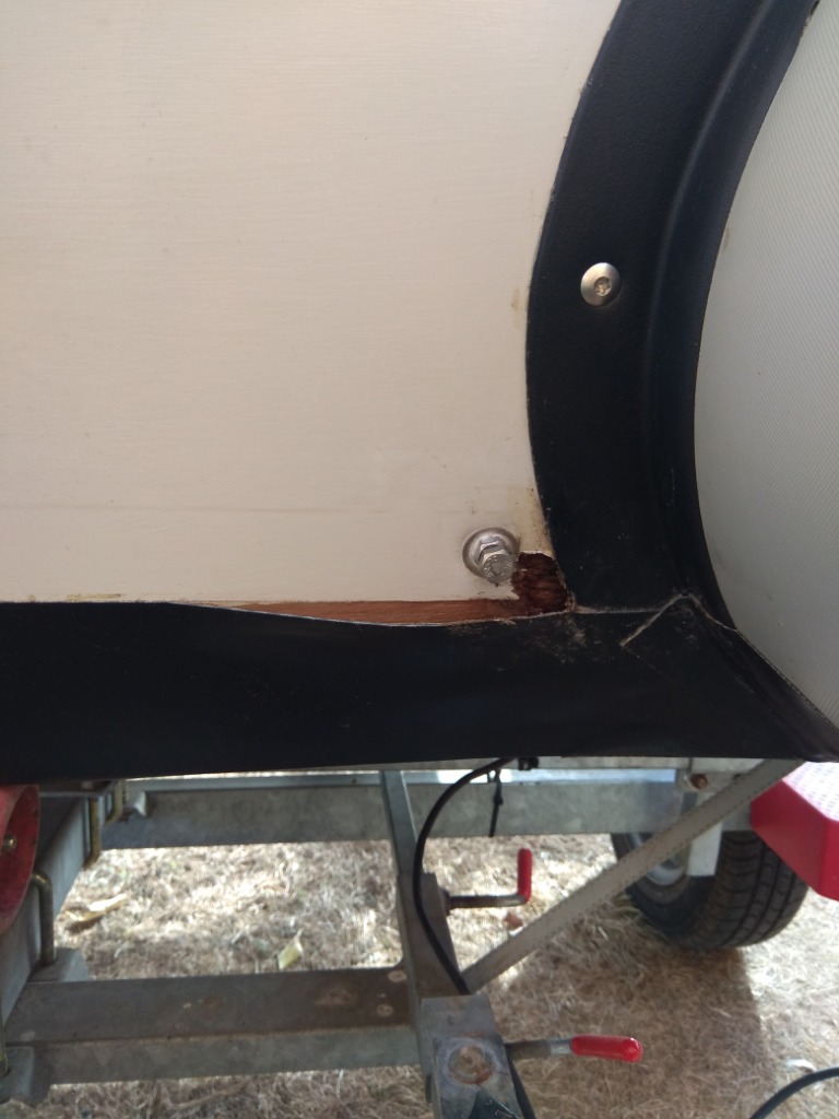

Aujourd'hui j'ai enlevé tant bien que mal le bois pourri. Tout ce qui est à gauche de l'écrou est sain, juste légèrement humide. Par contre tout ce qui est en bas à droite, derrière le pvc / contre le boudin est complètement pourri !!!! C'est vraiment la galère pour l'enlever !!!! Je me suis confectionné un système pour aspirer au fur et à mesure. Voici des photos pour illustrer.
Réparation tableau moteur 02 Mar 2019 20:26 #643526
Dommage que tu n'aies pas fait ces photos plus tôt, là on voit mieux ce qui se passe !
Mon conseil : tu prends un morceau de carton épais et tu fais une copie de ce tableau.
Puis tu vas chez un marchand de bois à la découpe et tu achètes un morceau de CTP extérieur 19mm un poil plus grand, tu y mets ta copie-carton et tu découpes.
Ensuite 1 ou 2 tubes de Sikaflex, tu en recouvres le bois et tu viens l'appliquer sur feu-tableau, lui-même enduit de la même pâte, surtout en bas où c'est pourri évidemment.
Et tu visses le tout avec des tire-fonds ... et tu laisses sécher/coller.
