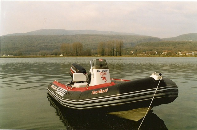

Un ami me propose de lui racheter son semi rigide.
c'est un explorer 5m, le moteur est un 2T yAMAHA 50CH révisé régulièrement, il a 200h au compteur.
La remorque de route est neuve.
Le moteur 2T me fait un peu peur, quoi penser niveau fiabilité ?
le prix pour l'ensemble me parait assez doux (3200 euros), pensez vous que c'est une bonne occasion ?

Neuve la remorque , c'est une plaisanterie? Quant au bateau difficile de juger vu la couche de poussière .

Le yam 50 getol est un des moteurs les plus fiable du marché, a tester quand même par un essai en mer et regarde les factures d entretien

Comment peut-on laisser un bateau comme ça à la poussière ? Même s’il a 30 ans.

Pas de crainte a avoir pour un Yamaha 2 temps s'il a bien été entretenu, j'en ai révisé encore un il y a peu pour un ami, un 30 DRO de 1986, une horloge alors qu'il avait un fonctionnement chaotique car trifouillé et déréglé de toutes parts.
Globalement les Yamaha 2 temps 3 cylindres sont des moteurs de conception très simple et robuste, les meilleurs pour moi en 2 temps ( fiabilité autolube dans l'ensemble si doté, etc)
Le souci vient souvent de certains propriétaires qui lèvent le capot lorsqu'il y a un petit couac et dérèglent carburation et la variation d'allumage. Je passe le cas des vis de richesses toutes réglées à l'identique, l'avance au ralenti alors qu'il doit avoir en général du retard, le calage du galet d'accélérateur contre la commande de gaz alors qu'il doit avoir un décalage d'un ou deux degrés à régler à lampe stroboscopique... Et ceux qui font l'acquisition de ce type de moteur en sont plutôt déçus sans penser qu'il peut mieux tourner..
Pour moi pour bateau a petit prix, si propre et plus valorisant que ce qu'on voit sur la photo avec ce moteur; il y a moyen de se faire plaisir sans casser la tirelire. Ne pas oublier que tous les plaisanciers n'ont pas les mêmes exigences ni les moyens d'avoir les mêmes exigences. CQFD :)

Fait faire un bon nettoyage avant d’aller plus loin ..
Poir le prix rien a dire c’est correct
J’ai eu le meme a 100. % moteur remorque compris
Tres bon petit Sr ...moteur économique et fiable .....

au moins il n'est pas cramé par le soleil celui-ci
