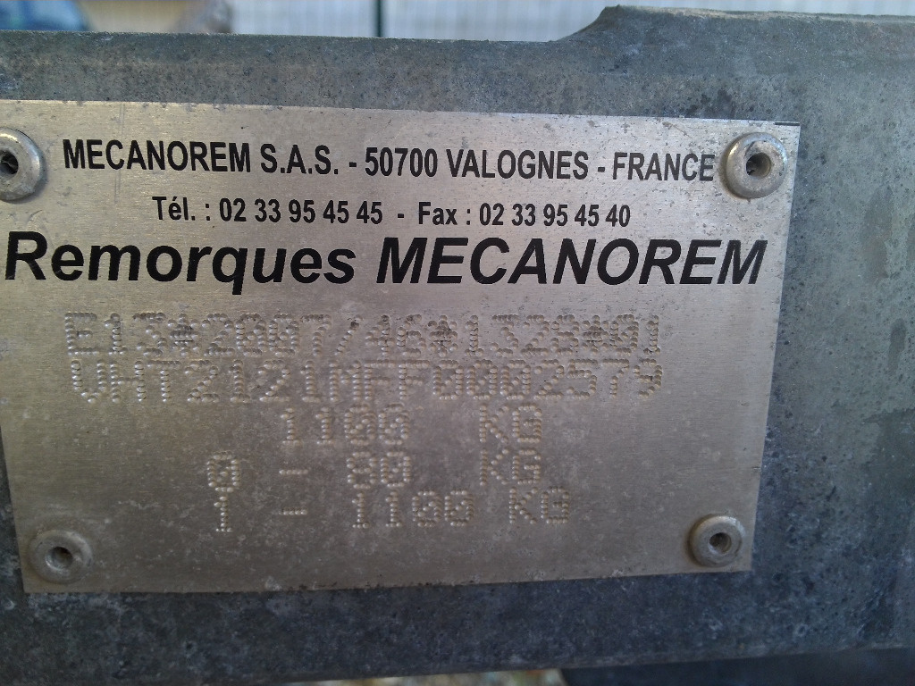

Bref, j'ai échangé ce midi avec le proprio d'un Lomac 600 qui me faisait de l'oeil, Yam 115, rollbar, bilmini...et à l'approche craintive de la remorque je vois ça :
PV : 270 Kgs ca me fait un 830 de CU....dur dur
Argh, c'est pas vrai, bingo....si je le prends je suis bon pour revendre la remorque ? Faire une reprise pour une 1300 mini ? Si j'ai un contrôle pesée je suis bon pour être immobilisé ? Je fais plus des sorties à la journée / week end hors vacances estivales ou le bateau reste au port..

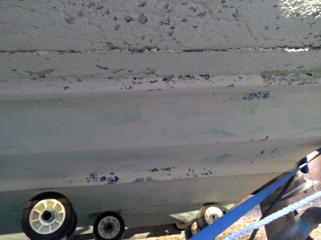

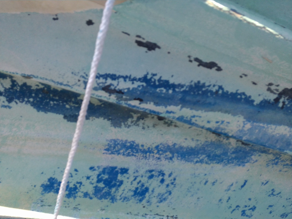

Et un autre truc les restes d'antifouling dégueu et le dessous des boudins ar tout croutés... Je peux le virer de la carène, j'aime bien l'huile de coude mais sur les boudins si je veux tout remettre à nu ?
Dur de me décider, il me plait, nickel mais remorque et antifouling à revoir...

et cette remorque est ÉVIDEMMENT insuffisante

"""PV : 270 Kgs ca me fait un 830 de CU....dur dur
Argh, c'est pas vrai, bingo....si je le prends je suis bon pour revendre la remorque ? Faire une reprise pour une 1300 mini ? Si j'ai un contrôle pesée je suis bon pour être immobilisé ? Je fais plus des sorties à la journée / week end hors vacances estivales ou le bateau reste au port.."""
CQFD pour la remorque ! Encore un concess spécialiste qui a vendu une remorque "raduc" pour tirer le prix .
Pour info, Zar, Lomac, Joker, je n'en ai pas trouvé un seul concess qui connaisse le poids réel des bateaux qu'il vend :rB:+)
En général, ils prennent le poids du catalogue du bateau, qui est archi faux et à vide (sans aucun acc ni rollbar, ni option) + moteur qui est faux ( sans helice, huile etc...) + le plein d'ess + 10 ou 20% suivant les cas, et là ils te certifient que telle remorque ira parfaitement :a{b)
C'est comme cela que tu trouves des Lomac 710 sur des remorques de 1800 kgs ::K-)
Pour le dessous de tes boudins, effectivement cela n'est pas bien beau !
Il y a sûrement des produits pour enlever ta couche de "plâtre", mais perso je ne connais pas ...

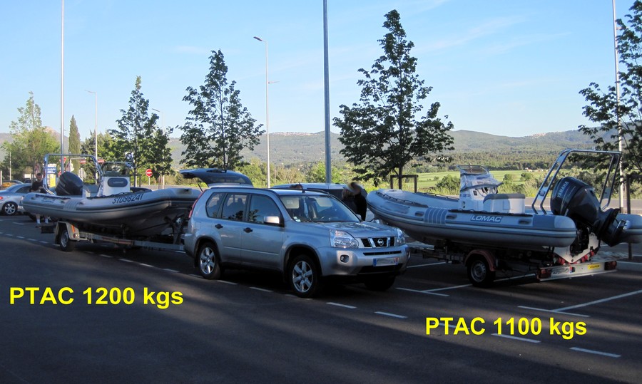

Pour info: la majorité des 600in sont vendus avec remorque de 1100 kgs de PTAC...pas uniquement un pb de tarif, beaucoup de client veulent tracter avec le permis B et donc limité à 3T5 (auto + remorque), en plus de 10 années de pratiques et de contacts regulier avec le concess, je n'ai jamais entendu parlé du moindre pb :r:+)
Deplacement du 34 vers le Lac Majeur en Italie, le mien sur une 1200 kgs et celui d'un pote sur une 1100 kgs... aucun soucis pour lui non plus, on s'est suivi sur de nombreux grand déplacement, il n'a jamais eu le moindre pb avec sa 1100 kgs ::K+) et aucun pb de tenue de route, j'ai pu le constaté de visu en le suivant sur des centaines de kms...
Après je vous l'accorde, on ne doit pas avoir 100 kgs de "charge utile" de marge...

Même si la tenue de route est bonne, avec 1100 kg, à mon avis ton pote dépasse le ptac remorque :RB:+) . Et est visiblement hors la loi.
C'est visiblement une VX11, et si tu regarde mon ticket de pesée précédent avec une VX13 qui ne fait sur le papier "que" 10 kg de plus que la VX11...
Avec une Mecanorem type MTX ce serait encore pire car le poids à vide remorque augmente de quasi 100kg ::b-
Pour revenir au 600 que Krank59 à vu, l'antifouling, c'est une vrais galère à retirer si la coque a été bien préparée avant la première application.
Quand il est appliqué sur les boudins, je crois malheureusement qu'il n'y aucune solution … En plus, il y a l'air d'avoir une bonne couche !

Il est en parfait état général coque, boudins, coussins, suivi limpide moteur en concession depuis sa sortie.
Parfait, que demande le peuple???
Faut arrêter de psychoter sur l'antifooling!!!! des millions de boat mettent de l'AF depuis des décennies sans aucun souci. Si cela te gêne, un peu d'huile de coude et ce sera comme neuf. Certains utilisent leurs bateaux 50h par an en 10 sorties et sont heureux de voir qu'après 10 ans passés sur leur remorque, leur coque est comme neuve.....Si tu laisses ta voiture 10 ans dans ton salon elle sera aussi comme neuve :lol: .Après tu peux acheter un bateau pour l'utiliser, et en effet, le laisser à l'eau: dans ce cas AF obligatoire. Ça fait maintenant 8 ans que mon zodiac en PVC traine dans le port 12 mois sur 12, Af tous les ans, sur les boudins également, et aucun souci. Si tu as un historique parfait de l'entretien moteur et si le bateau est en bon état, le reste c'est de la foutaise, à moins que tu achètes un bateau pour contempler ses boudins dans ton salon le WE. De toute façon, un coque souffrira largement plus de déplacements fréquents sur remorque que de rester sur l'eau, faut pas oublier qu'on parle de bateaux, pas de quad ::e-

Photos de mon Cher Voisin: je pense que les deux sont en surcharge. Michel: à la sablière, en face de Volkswagen Montpellier, la (très gentille) Dame te pèsera l'ensemble; puis la voiture seule. Du reste, c'est aussi là que va Richard.
