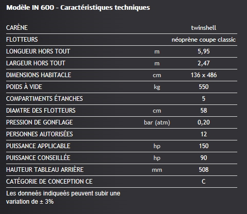

Euh …:^-C} Je ne sais d'où tu tire tes 380 kg ::p- , mais Lomac le donne pour ça:
Va voir toi même: www.lomac.it/fr/in/600 et arrête de dire des co**eries ::Y-
Et un moteur de 115 ou 140 ça pèse plutôt 200 kg, car 170kg c'est nu: sans hélice, sans huile et sans commandes …. Et là c'est beaucoup plus difficile d'avancer ::M-)
