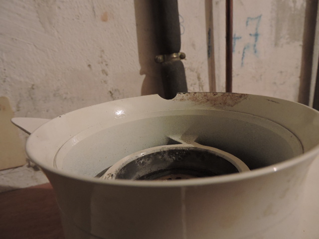

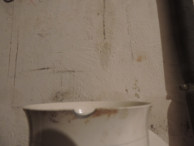

Voici le résultat d'une marche arrière mal calculée
J'ai posé la question à France Hélices : ils doivent pouvoir réparer cela!
Je pense même que je pourrais très bien "tourner" avec cela! Mais l'esthétique !!!!!!!
::L- ::L- ::K-) ::K-)

Tu rajoutes un peu de "polyester tres riche en fibre de verre" qui a une densite proche de l'alu et un petit coup de peinture et on en parle plus.

N’y a t’il pas un risque de «  désiquilibre » dû au manque de matiere ?
Qui a terme pourrait esquinter tout le système mécanique.

Alain, je pense que tu galèges ... quelques grammes - 2 ou 3 maximum - en plus ou en moins à quelques 4 cm de l'axe, tu ne parles pas sérieusement ... enfin j'espère !
As-tu déjà vérifié l'équilibrage d'une hélice, alu ou inox ...?

100 % d’accord
Sauf pour l’esthétique ......rien a craindre pour le moteur et l’arbre ....

Quand ont voit l’état des hélices de certains pros, genre ostréiculteurs ou même pécheurs par exemple, je me dit que nous plaisanciers nous nous arrêtons bien souvent sur des futilités par rapport à eux et au regard de l'état et du nombre d'heures de leurs moteurs .
Donc une solution simple rapide et efficace la découpe de la tulipe cela juste en dessous du " petit accroc " pas besoin de France hélice pour cela, un petit coup de peinture et hop, un gain certes négligeable en consommation et peut être également en vitesse ( même si ce n'est pas un but dans ce cas précis )
C'est une technique largement utiliser en compétition ou en optimisation d'hélice

S'il suffisait de raccourcir le c*l d'une hélice pour aller plus vite tout en consommant moins, on se demande bien pourquoi les constructeurs ne les livreraient pas ainsi d'origine.
Modifier l'assiette du bateau peut-être mais reste à savoir dans quel cas cette transformation est bénéfique.
Ceci dit, dans le cas présent je ne laisserais pas l'hélice dans cet état.
Une réparation à la fibre est à la portée d'un peu tout le monde, un bon soudeur peut boucher cet éclat à toi de fignoler le rajout, enfin la solution la plus simple (pas forcément la meilleure) c'est de raccourcir l'hélice à raz de l'échancrure. Pour couper droit il vaut mieux tracer avec un feutre calé à l'horizontale et en faisant tourner l'hélice sur un fond plat.

Après, reste à suivre le trait quand on scie. Et ce n'est pas le plus facile pour tout le monde.
Il vaut bien mieux faire une réparation dans les règles par soudure d'une pièce de la forme manquante. Reste à trouver le morceau d'alliage soudable avec l'hélice. Puis fignolage et peinture.

Une perceuse sur colonne, ou une portative sur un support adapté, la bonne vitesse, et un disque spécifique alu ( chez tous les bon marchand d'outils )
une surface plane pour posé l'hélice , réglage de la butée de la perceuse pour la bonne hauteur et hop un peu de soins et d'attention et c'est déjà fini !!

Disons entre 30 et 60......une neuve "origine" 218 € ou chez Renato à Palau 140 € !!!!
Scata, hai raggiù! car lorsqu'on SAIT, soit à la maison, ou au camping ou à la cale, l'occhiu si nè va direct au défaut et ça gâche le plaisir
Depuis 2 ans, elle est dans la soute arrière, fixée comme "roue de secours:" eeh bien: même là, elle m'annervie!
Par contre, je vais voir chez Ferrinox Montpellier: ce serait bien le diable qu'ils n'aient pas un ouvrier capable de recharger cela!

Quand c'est une pale qui est touchée," y en a des" qui font la même chose en raccourcissant les pales intactes jusqu'à longueur de la pale abimée et rectifiée. et si ça arrive plusieurs fois, il ne reste plus que le trognon. Et là je me demande si dans des fois ça avancerait pas moins vite. :( :blink: :S ::M-) ::e- ::e- :sc)) :sc)) :sc))
