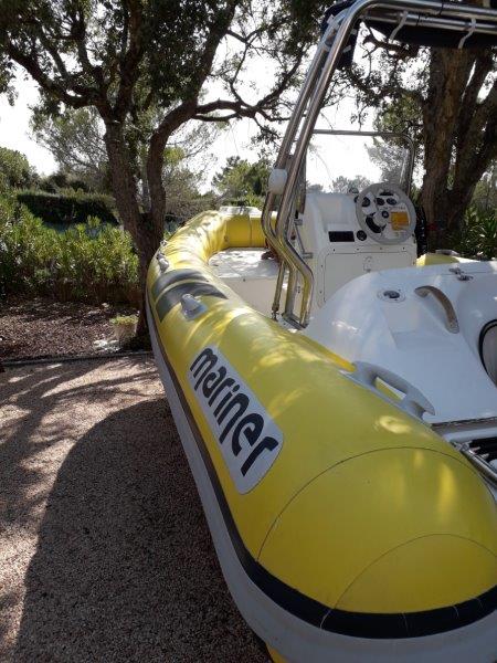

Aujourd'hui après avoir étudié pas mal d'annonces pour un SR d'occasion, j'en ai sélectionné une en particulier.
Par contre le propriétaire m'indique qu'il a constaté une légère fuite lors de sa dernière sortie de l'eau en mettant sur la remorque.
Il va faire réparer cela par un professionnel. Bref, les boudins en hypalon sont de 2005 et il y aura donc cette réparation.
Ma question, faut il avoir des inquiétudes quant l'intégrité des boudins ? Ou alors pas de soucis après l'intervention d'un pro ?
Par avance merci pour votre retour.

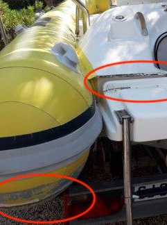

SR d'occasion et boudins réparés ????? 20 Sep 2018 21:20 #638546
Ok merci jcjcat... par contre j'ai peur que la photo ne soit pas si précise mais elle permet quand même de localiser plus clairement la zone de la fuite. Coté gauche moteur.
En gris qui "s'écaille" il s'agit de l'antifouling.
J'ai bien peur qu'il s'agisse d'une zone fortement sollicitée et que le problème risque d'être récurrent ?!
Votre avis.
SR d'occasion et boudins réparés ????? 20 Sep 2018 23:33 #638555
je pense savoir d'où cela vient, il semble que ce soit une petite erreur de conception des profils arrières dès flotteurs en effet il ne sont pas en pointe donc, comme en soufflerie de voiture, l'arrêt du passage de l'eau est nette et pas progressive comme elle le serait avec une fin de boudin légèrement conique, il se cré donc une zone de frottement plus accentuée à cet endroit, qui use le PVC ou le Néoprène à cet endroit.
De plus en regardant des photos de cette gamme de demi rigide Mariner, il semble que le boudin en caisse bien voir trop le poid du moteur et du tableau arrière, logiquement c'est la coque qui devrait encaisser cela pour soulager les boudins, c est pire avec une petite motorisation mais il me semble que tu as un 90 CV, LA COQUE DOIT ÊTRE assez plate a l'arrière?
Cela peut très bien venir aussi de mise à l'eau régulières sur du sable, ou autre cales abrasive, à chaque fois ce serrait les boudins arrières qui prendraient en premier.....
Pour la réparation je pense qu'il n'y a pas à s'inquiéter de trop, une bande assez large et épaisse de PVC OU HYPALON SUE LES DEUX BOUDINS à cet endroit, et c'est ok, RAS pendant un bon moment, si le reste des boudins est propre bien sûr.
Par contre sur ta photo il semble y avoir des traces de colles non?
Cela a peut être déjà été réparé pour le second mêmes raisons.....
Je viens de te relire plus haut il s'agit d'hypalon en plus donc plus épais théoriquement, moi je ne m'inquièterais pas de trop, si le tarif est correct dans les six à huit mille euros avec remorquepour in 4,6 mètres à cinq mètres ?.....
À toi de voir si le reste du bateau est propre ainsi que le moteur, un moteur de 2005 devrait facilement avoir 500 heures, mais sous le capot on devrait trouver un moteur encore propre si bien entretenu et minis sur remorque direction maison après chaque sortie....
Si le bateau est resté au corps mort quatre mois par ans depuis 2005, c est une autre histoire, vérifie les anodes du moteurs à l'arrivée ère en dessous du système de fixation sur le tableau arrière, si elle sont bien bouffées ou si elle est bien bouffée, c est l'anode d'origine, et cela en dit long sur l'entretien du précédent propriétaire, par contre si www.gommone.it/5401.jpgl'anodeest en bonne état elle a sûrement été changée, et cela est un bon point pour se rendre compte de l'attention qui a été poryé à cet ensemble ...
À toi de décider .....

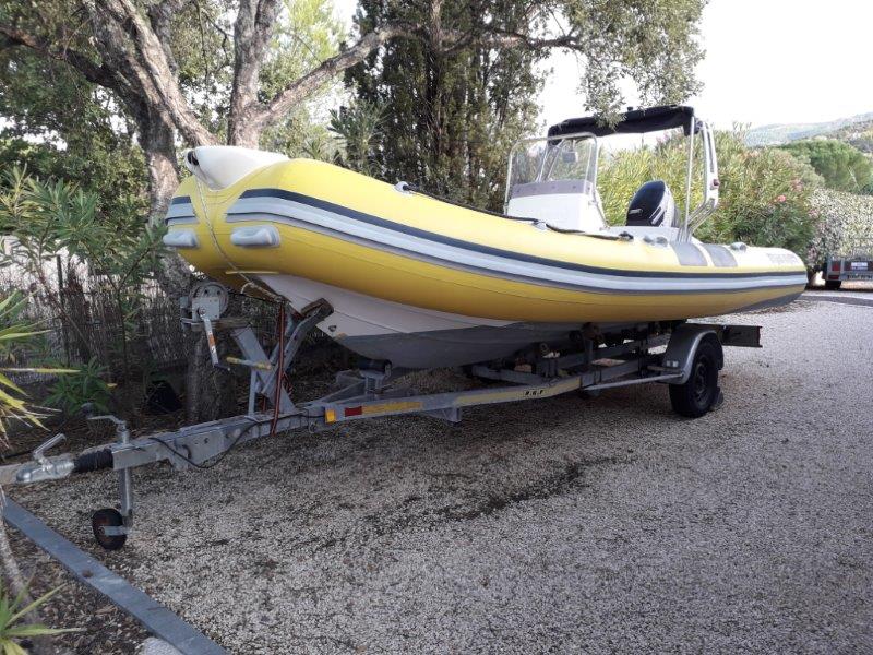

SR d'occasion et boudins réparés ????? 20 Sep 2018 23:34 #638556
Dès photos du même bateau je pense...
SR d'occasion et boudins réparés ????? 21 Sep 2018 10:31 #638559
Salut mojo,
Mariner ne fabrique que des SR à boudins en hypalon d'un excellent rapport qualité-prix. Une fuite à cet endroit est vraisemblablement du à une défaillance de collage si aucun élément extérieur n'est en cause (ragage ou percement par un objet).
Dans tous les cas, sauf à être un connaisseur, la réparation doit être réalisée par un pro expert en la matière pour que la réparation soit bien faite et durable. L'hypalon a l'avantage d'être facilement réparable tant que la trame du tissu est intacte.
Le profil des boudins ou leur positionnement dans l'eau n'est en rien concerné par l'apparition d'une fuite. Mes deux SR (Zep 670 command V pro et Lomac beluga 24' avaient des cônes pointus ou ronds, les flotteurs qui touchaient l'eau à l'arrêt et restaient à flot de mai à novembre et aucun collage n'a lâché. Néanmoins, au bout de 13 ans de bons et loyaux services, il peut arriver qu'un collage se fatigue et ça se répare généralement facilement. Encore faut-il que le réparateur soit à la hauteur.

SR d'occasion et boudins réparés ????? 22 Sep 2018 07:57 #638586
Je suis assez d'accord, ça doit se réparer facilement en ajoutant une bande de tissu hypalon sous le boudin - des 2 cotés - qui parte bien en avant du tableau arrière, avec un angle de 30° environ par rapport à l'axe du boudin afin d'éviter le décollement par la vitesse, et qui vienne terminer sur la partie où se trouve la fuite.
Il faut évidemment tirer ça dans du biais, pas forcément épais, du 1100 dtx est bien, pour que la pièce prenne la forme de l'arrondi sans difficulté

Steff29 : oui il s'agit bien du même bateau au vu de tes photos.

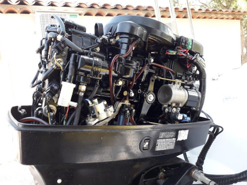

Au passage 2 photos aussi du moteur qui semble bien entretenu.

Scata, assez d'accord avec toi, mais la différence avec le Novamarine est que ce dernier avait des boudins finissant en cône plus ou moins tronqué si je me souviens bien !
Déjà, je pense que la réparation proposée par le pro n'est pas la bonne - décoller et recoller - car dans ce cas il y a toujours une zone que la colle ne peut pas atteindre et qui sera mal collée, c'est celle ou tu arrêtes de décoller !
Je préférerais ne rien décoller s'il n'y a pas de fuite sérieuse, bien poncer et coller une grande pièce de tissu avec un angle d'attaque bien pointu finissant et recouvrant la zone de fuite éventuelle.
Quant à nous soumettre les photos du travail qui aura été effectué ... ça ne sert à rien une fois réalisé ! Il y aura toujours des avis éventuellement opposés et tu ne sauras pas lequel est le plus valable tant que ça tiendra !

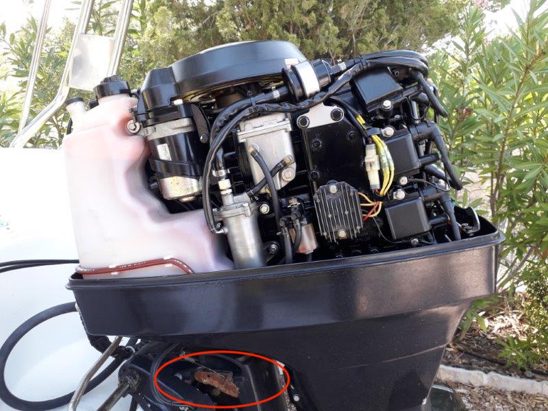

SR d'occasion et boudins réparés ????? 24 Sep 2018 22:31 #638756
Salut Olivier, il semble vraiment propre ton Tohatsu, je vois sur une de tes photos une pièce qui a rouillée, il s'agit de la petite cale de maintient pour le transport routier je crois, elle permet de soulager le vérin de trim des chocs sur la route, elle est pratique mais a la moindre fausse manique, c'est a dire en oubliant de l'enlever avant de manœuvrer la trim, elle s’envoie en l'air (normal elle ne résiste pas a la puissance du vérin de trim.
Je me suis fait avoir sur deux Tohatsus, avec cette petite cale ....
Par contre je te conseil fortement un nettoyage du common rail, on y retrouve pas mal de petits agréas divers (suivant les huiles utilisées, si l'essence n'était pas décantée, ou si de la vieille essence est resté longtemps à l'intérieur) cela permet en plus d'avoir une visu de tes injecteurs d'essence et d'air.
Personnellement je démonte cette partie là tous les ans avant redémarrage, et ca paye en général, il faut juste être minutieux et faire attention aux joins qui se trouve sur les injecteurs d'air lorsque l'on retire le common rail.
J'en profite tous les trois quatre ans pour changer les joints d'injecteur d'air en vuiton qui durcissent ou diminuent de diamètre dabs le temps et ne joue plus leur rôles.

SR d'occasion et boudins réparés ????? 27 Sep 2018 10:37 #638849
Salut Steff29,
Merci pour l'info de cette petite pièce rouillée... mais comment as tu vu que c'était du Tohatsu ?? Respect !
Je prends note pour l'eventuelle intervention sur le common rail.
