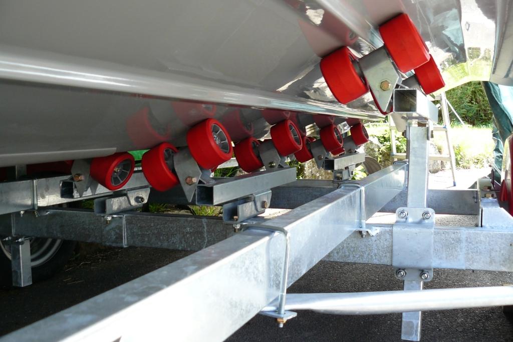

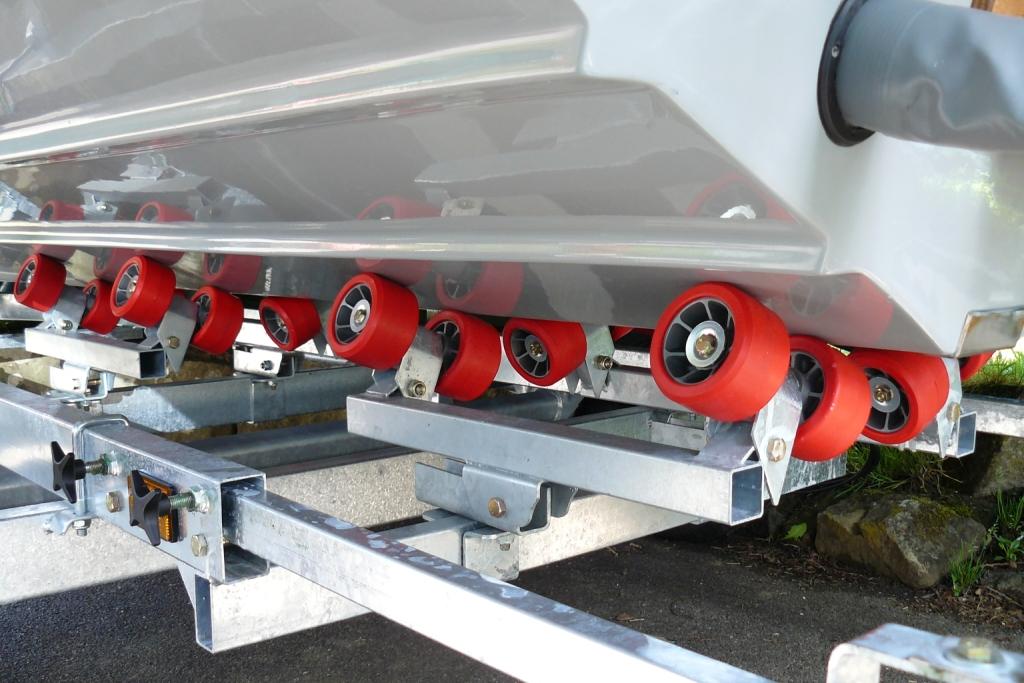

Je viens de regarder sur ma 1451 de cette année. La traverse arrière est basculante donc les derniers galets ne bougent que de droite à gauche pour épouser le V.
Sur les chandelles latérales, les 4 galets (x2) ont 2 axes de mouvement Av/Arr et D/G ...
J'ai essayé de faire des photos, mais c'est trop sombre ... sinon j'en ai retrouvé une de la 1ere mise à l'eau du bateau,
où tu peux apercevoir les rouleaux. ( ce n'était pas le but de la photo :P ) et une autre qui t’aidera peut être

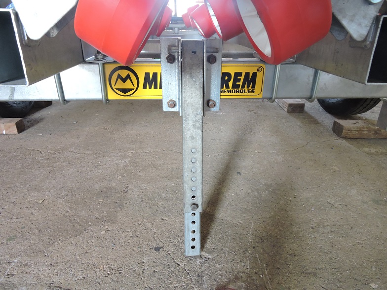

Sur la précédente mécanorem, j'avais carrément mis un pied réglable pour limiter l(inutile)e basculage de l'arrière
