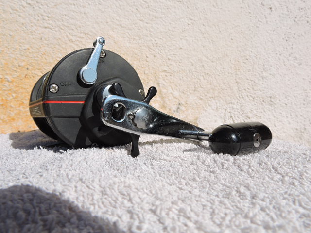

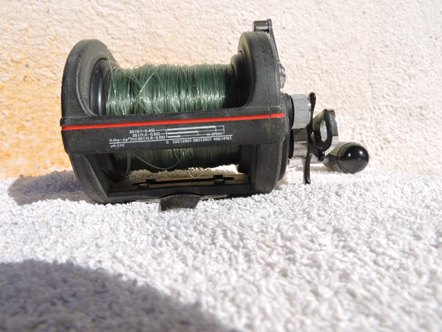

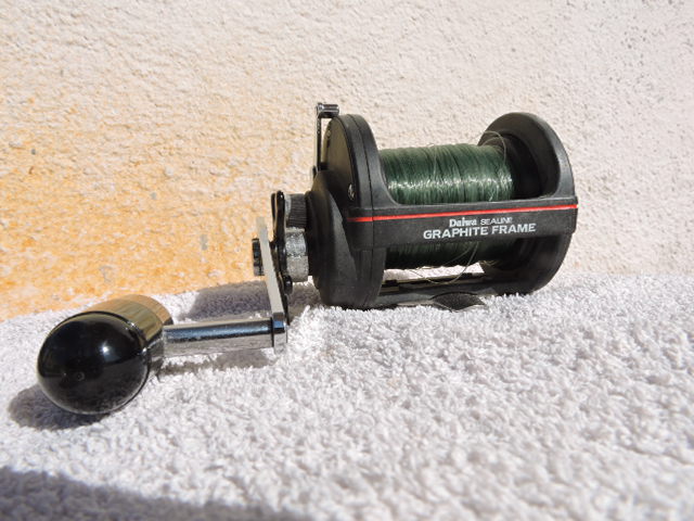

Meltem: j'ai ce daiwa 250 qui peut sans problème porter 100 m(voire plus! de 80/100 (que je dois avoir au grenier:) prix de copain: 30 € (moulinet et fil neuf!)
jusqu'à des bêtes de 10 kgs, makènch problèm!
Là il est équipé de nylon 45/100: presque 450 m.

Aningoul je pense que j’ai exactement le meme moulinet que le tien, je verifie demain et envoie une tof ::r-
Et si c’est le cas je t’assure que 100 m de nylon 175 livres (68 kg) ne rentrent pas ::N-) ::N-)
Essaie de me remettre une photo avec ta main a coté que j’ai un point de repère..
