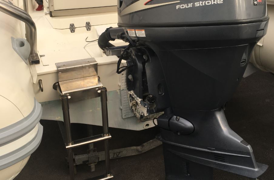

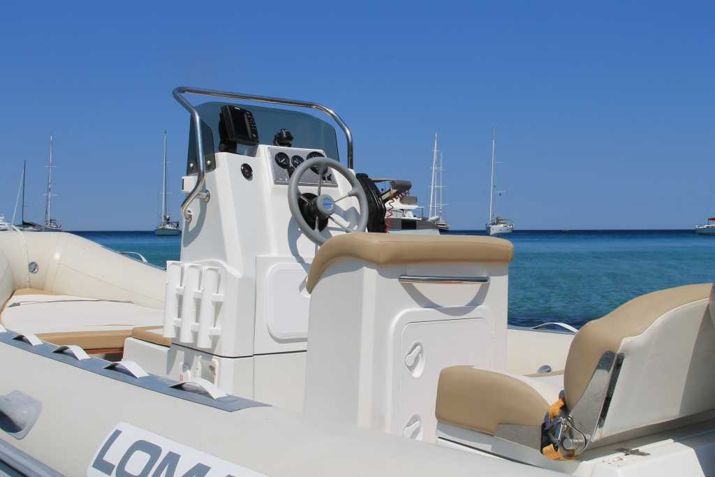

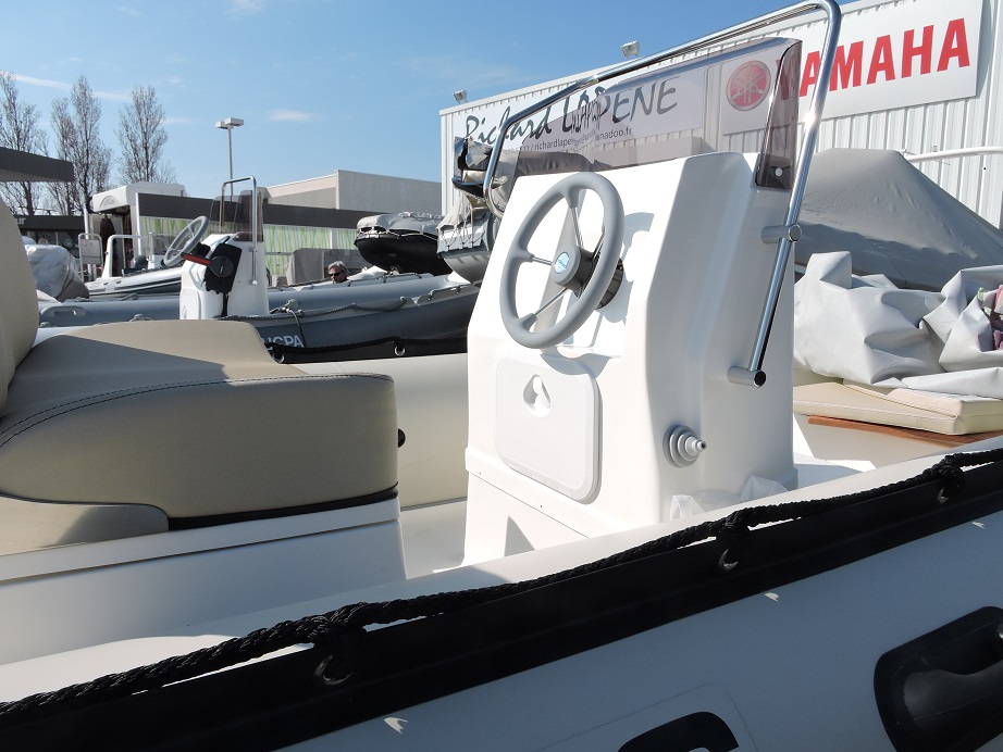

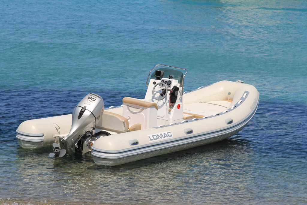

Pour ceux qui recherchent un gros SR qui reste un petit SR utilisable sans efforts majeurs ni énorme voiture pour tracter
J'ai pensé (peut-être à tort ?) sur la suggestion d'un excellent Compère et AMI pneuboate, à livrer les résultats de trois saisons d'usage.
Il s'agit du 500 OK Lomac- en fait, issu du Bélouga 16 Young. longueur 4,94 m (utile sur les cales catalanes où, à 5,00 m , le tarif misalo peut doubler voire tripler- ou être refusé au bénéfice de la grue. largeur hors tout 2,07: (en dégonflant un peu, donc, embarcable pour 1,99 sur les "Corsica ferries" X € moins cher) tirant d'air 1,28 mètre (ponts en certains lieux du Languedoc; avec le 50/60/70 Suzuki, longueur hors tout 5,06 mètres, " ramenables " à 4,999 m si -ce que j'ai fait,- on supprime le "davier" déchire bâches de l'avant .
Mon concess voulait me le livrer avec un 50 Yamaha 4 tps 997 cc, mais par conviction personnelle et sur les conseils de mon Pieu ami Yamaha Lower, j'ai tenu à monter le 70 16 sous-papes.......................et lorsqu'on est 5 à bord, il vaut mieux.
Les coffres sont immenses, aller puiser au fond de l'arrière relève de la spéléologie, et malgré quelques tramontanes sur l'Etang de Thau et Siroccos dans le sud-Sicile, vents cassants s'il en est, kje n'ai pratiquement pas encaissé d'embruns sur le pare brise
Poids vérifié: 270 kgs; avec moteur, pleins et DEUX batteries, donc 500 kgs et plus, une 750 Mécanorem aurait été "juste"....une 900 içmpeccable; mais j'ai DU prendre la 1000 kgs car je voulais des pneus "C" (camionnette)
D'autres questions? à votre disposition, comme toujours!
consommation: moyenne: 4,87 l/h - croisière à 20/22 knt: # 10 l/h
(Le 5,65 avec le 100 Cv faisait à peine plus! (20%)

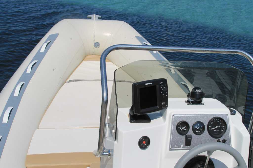

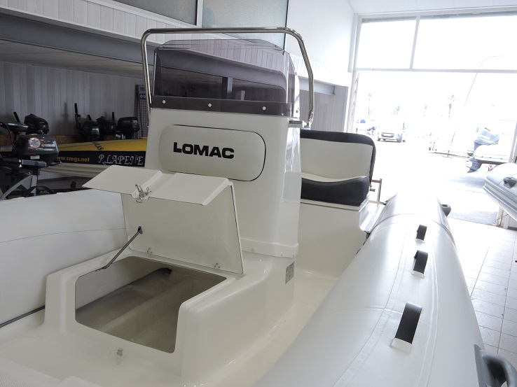

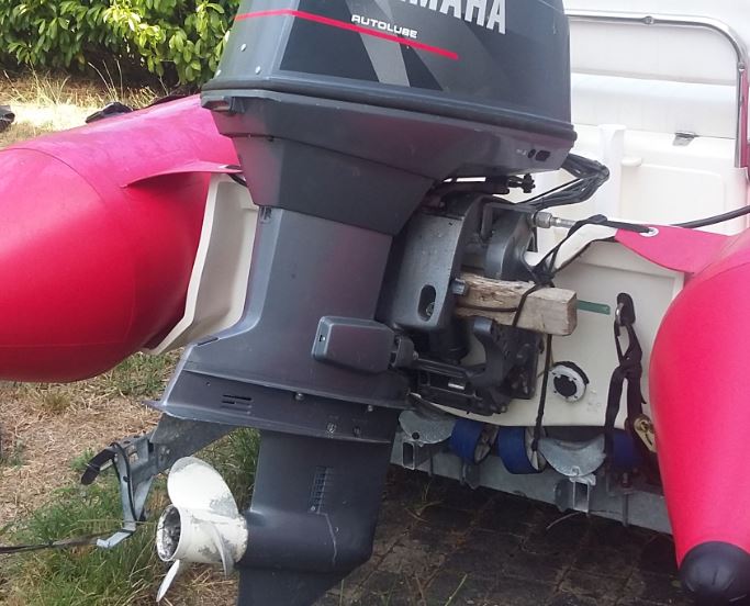

Le défaut signalé par Patrick est bien réèl, et sur les parkakales, avant de partir, une source de jurons: n’oubliez rien dans le coffre arrière de ces bateaux, car, une fois le moteur remonté, on ne peut plus l'ouvrir si on ne redescend pas le moteur
Heureux encore si l'on n'a pas mis le coupleur/séparateur de la ou des batteries sur 0 ::t- ::t- ::t- ::t- :G+-) :G+-)

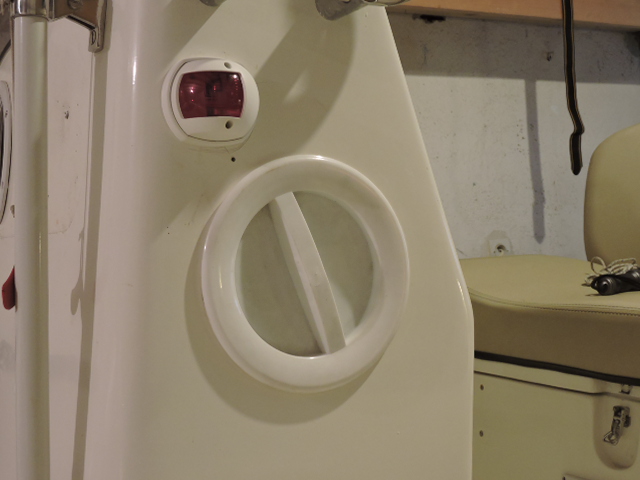

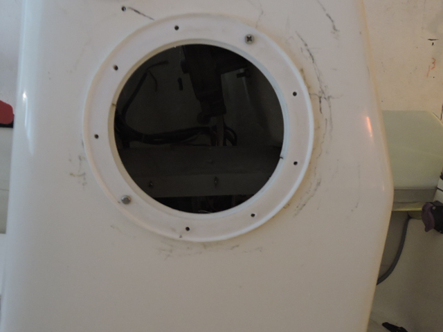

Autre défaut (sur le 500 sur celui de Pat33 je n'en sais rien: il nous a mis une belle et large console: résultat: entre elle et le flotteur, c'est excessivement étroit
Le haut de la console est inaccessible: que de volume perdu!, sauf à faire le bricolage que j'ai fait: et on en range, et au sec, des choses, là bas en haut!
LOMAC OK dernier modèle 07 Sep 2018 15:22 #637809
Le 580 OK est plus large (2.34) et le passage a coté de la console suffisant .
Je ne comprend pas ton bricolage sur la console car il y a la trappe devant qui permet d'accéder sur le haut de la console.

Sur le 500, il n'y a aucun accès au haut de la console, contrairement au 580
et il ne tape pas du tout! Rendez Vous à Sta Manza été 2019 ? Si Dieu Veut!!!!!

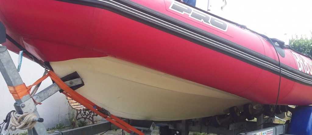

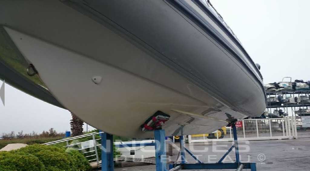

Pour le Lomac 600in (celui que j'ai ...) la carène arrière est toujours en V.
Je reconnais que pour qu'il passe correctement le clapot fort il vaut mieux du poids à l'avant plutôt que l'arrière (donc attention au poids du moteur)
Ci joint quelques photos de la carène du 600in
Alors que sur mon ancien Zodiac PRO II de 4.7m c'était plus comme tu le décris un petit V qui fini en plat sur le trois quart arrère

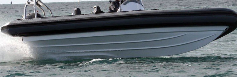

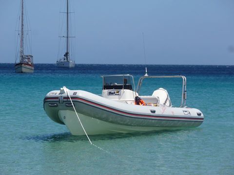

J'ai la même chose que toi et je n'appel pas ça un V profond est constant, peu de petit SR Italiens en ont remarque...
Sans comparaison car on change de monde mais pour moi un V profond et constant c'est ça :
En restant dans la catégorie mon ancien BWA 550 avait une carène exceptionnelle mais un plan de pont pas terrible,
