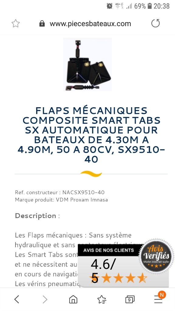

J'ai commandé des flaps mécaniques avec verrins, que je devrai pas tarder à recevoir...
Je vous dis ce qu'il en est dès que je les aurait essayés sur le 4.70...
hydrofoils et pneu 11 Juil 2019 20:40 #647937
Ceux là...
hydrofoils et pneu 16 Juil 2019 11:35 #648021
Les voilà montés...
Un petit coup de nettoyage quand le sika sera sec, et dès que j'ai le temps de les essayer, je vous fait un retour...
