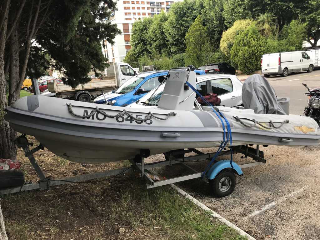

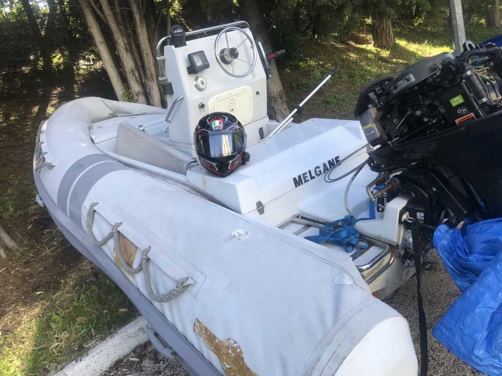

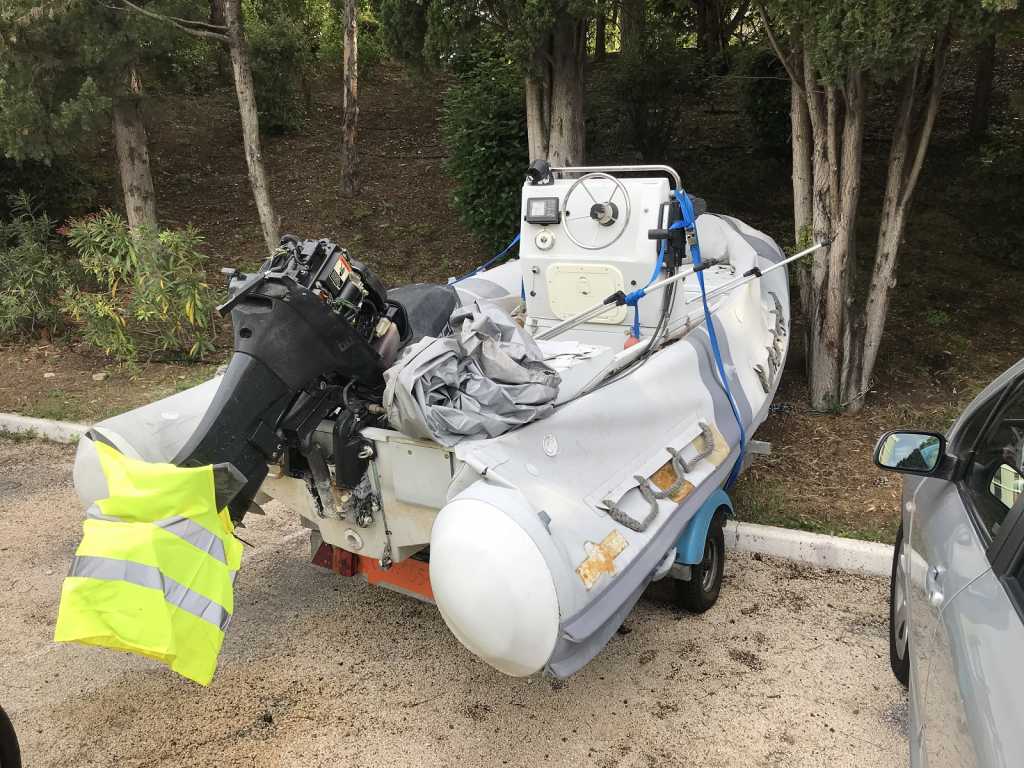

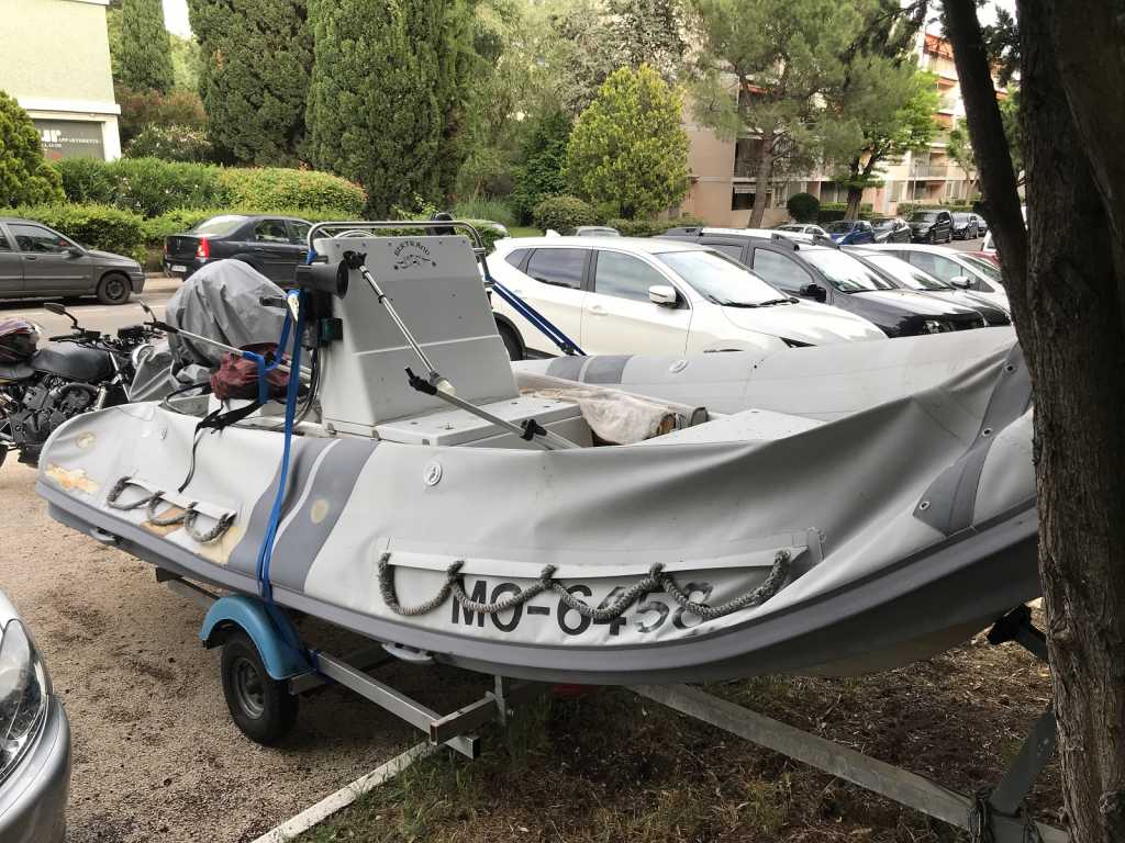

Bonjour a tous,
nouveau dans ce forum dédier au passionné de bateau semi rigide, je vient vers vous pour prendre des avis et des conseil des ancien de la mer ;)
voila, je vient d'acheter un semi rigide de 1994, un GOMMONAUTICA model G45.
le proprio la abandonné un peu + d'un ans dans un jardin au soleil sans le bâcher ::t-
je tien a préciser que je suis très très manuel et que je recul très rarement voir jamais devant un defi, et la je peut dire quil et de taille ::w-
donc, j'ai acheter ce semi rigide sans me renseigner au préalable sur les piège a éviter, je dirai.
j'ai trouver l'annonce sur un site bien connu entre particulier, je suis partie le voir, donc 3h de route et la coup de foudre ::A-)
je suis tomber amoureux de son gabarie de sa conception de cette espace de rangement :)
je négocie le tarif et j'arrive a le touché a 1300€, coque saine, moteur Mercury 40cv 2T réviser de l'année précédente, remorque en très très bonne état, roulement fait l'année précédente aussi. j'ai acheter deux pneu neuf pour être tranquille a la venir. B)
voici quelque photo du BB
le vendeur m’avait avertie des fuite des boudins

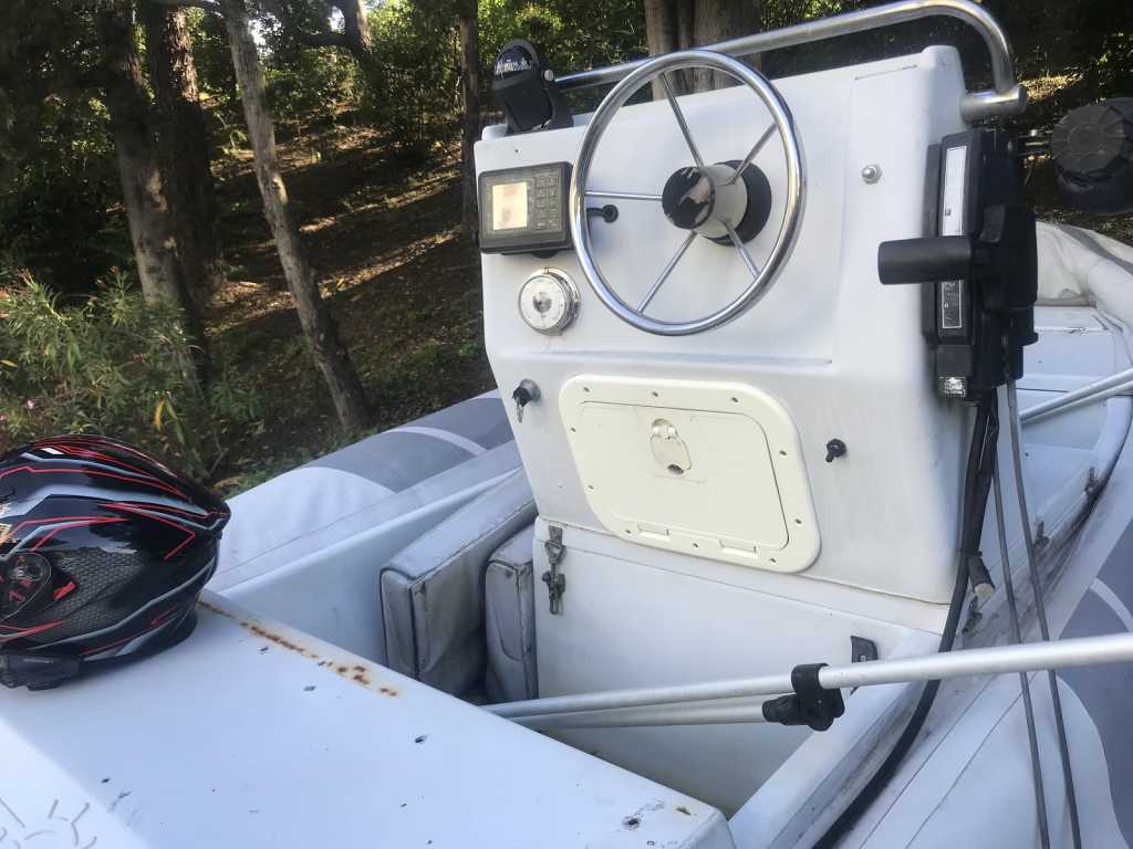

Restauration complete semi rigide GOMMONAUTICA G45 15 Jui 2018 23:53 #633906

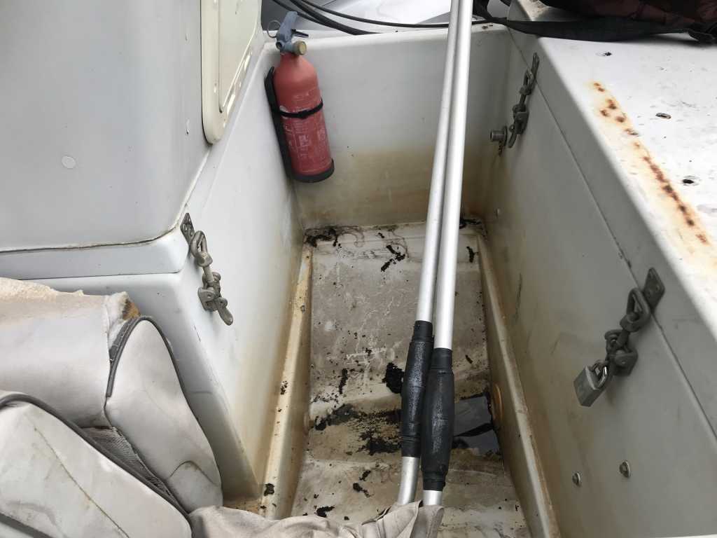

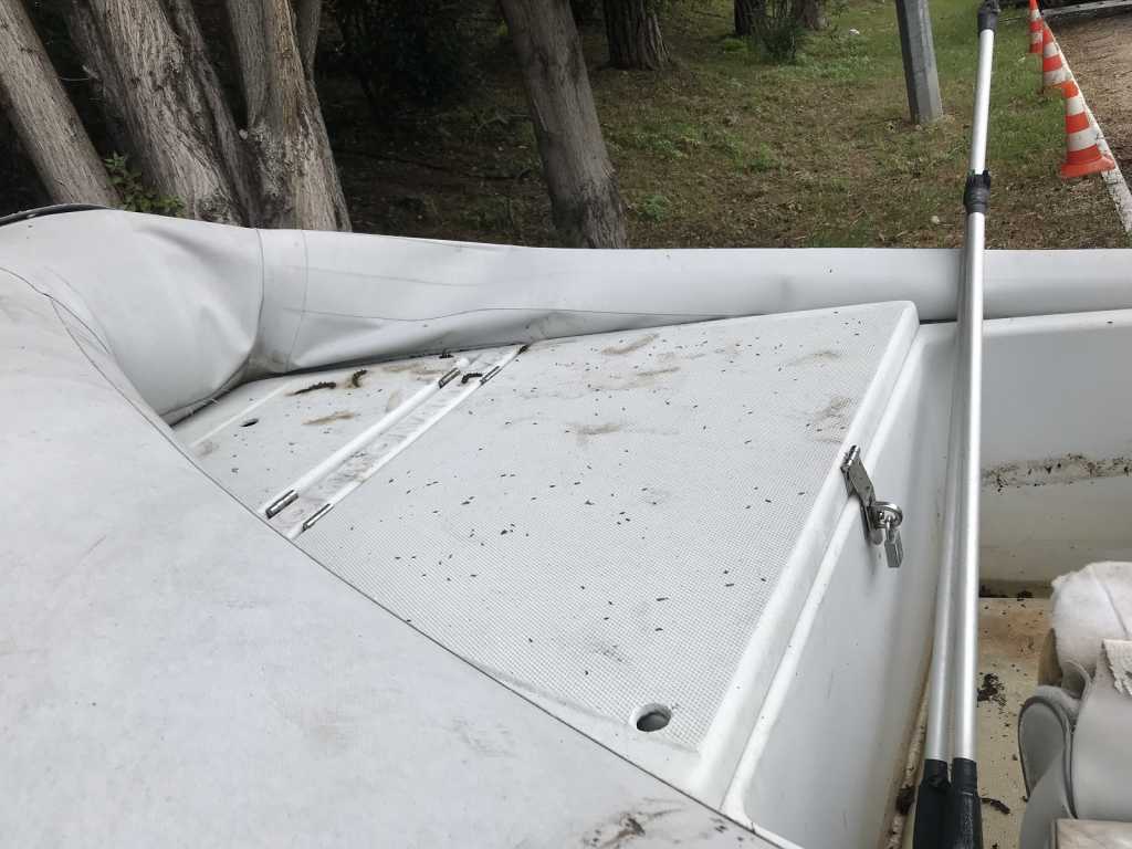

coté rangement, y a de quoi faire

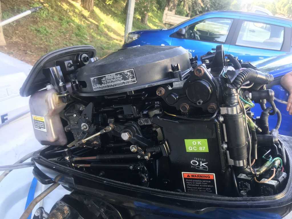

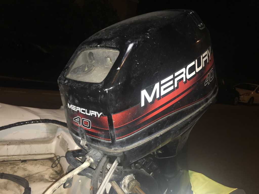

Restauration complete semi rigide GOMMONAUTICA G45 15 Jui 2018 23:56 #633907
coté moteur, la tache a était confier a un bi-cylindre de 40cv qui nous vient de cher Mercury de 1997
réviser et entretenu, il démarre au quart de tour

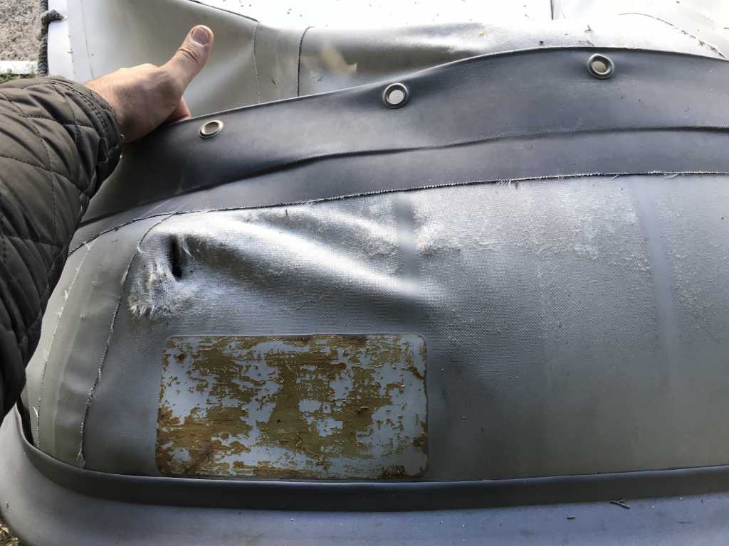

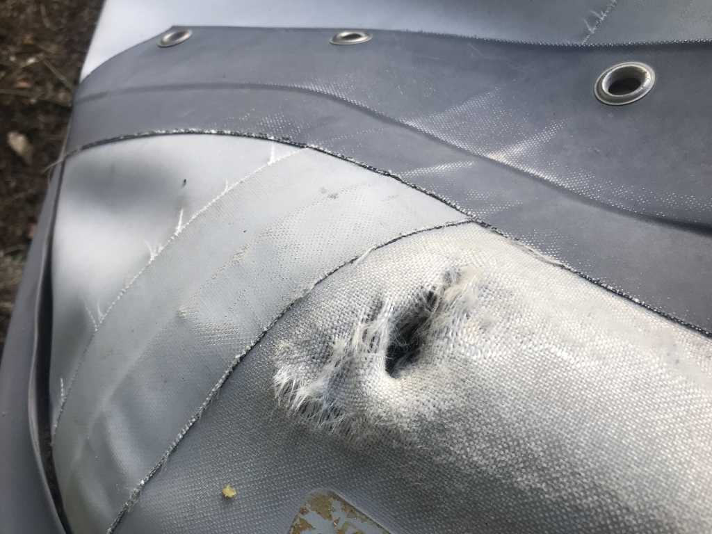

après des devis de pro le flotteur et jugé mort ::D-
tout les pro me donne leurs tarif du flotteur + le montage 3800€ le -cher et 5300€ le + cher
devant cette impasse, je me dirige vers la marque italienne, GOMMONAUTICA, je prend contacte avec eux et après de longue discutions sur les délai les condition et tarif il me propose le flotteur neuf d'origine + la pose a Vigo en Italie a 3h20 de route de cher moi. pour 3000€ sans les frais de déplacement qui seront a ma charge,
ma question et vaut il le coup de le refaire pour un prix total de 3000€ pièce et main d’œuvre + 1300€ l'achat du bateau + 200€ fdd futur produit de peinture et quelque bricole.
ce qui me fait un total de 4500€ je me retrouve avec un bateau semi rigide quasi neuf
vaut il le coup ou pas ? :RB:+) :RB:+)

La remorque, attention, elle me parait carrément sous dimensionnée, gaffe notamment aux petites roues !

non mais aujourd'hui un pro et venu le voir et ma confirmé que le tissu tresser a perdu lui mème c'est caractéristique et qu'il était entrain de ce défaire comme du coton,
donc a un moment donné faut bien si faire a la décision de le bazardé.

Par contre, je renouvelle mon "avertissement" au sujet de la remorque: elle est vraiment très très limite ! ::b-

TRES TRES bricoleur et manuel, je t'ai dit ce que j'en pense, tu as fait une méga connerie, alors si tu as de la cervelle, ne persiste pas dans l'erreur et essaie de limiter les dégats.
Ce boudin est plus que pourri et irréparable - quoi qu'en dise certain(s) - il suffit de voir l'état du tissu à la proue où se trouve ce superbe trou.
Tu es doué, alors saurais-tu déjà réparer ça ? Si tu as déjà fait sur du neo/hypalon, certainement, sinon entraine-toi sur celui la et décris-nous ta procédure avant de chercher plus loin !
Quand tu vois la trame textile, c'est irréparable car la colle n'adhère plus !
3 compartiments percés, ça veut dire qu'il y a Nx3 possibilités de perforations qu'il te faudra réparer une par une sur chaque compartiment. Sachant que tu ne trouve une fuite que si le boudin est gonflé et tient suffisamment longtemps pour la localiser ...
