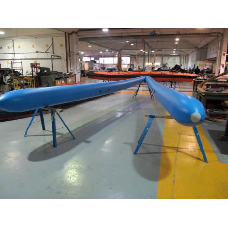

bonjour, une soluce pour tes tubes, va sur le site de henshaw inflatables rubrique surplus tubes, il y a deux tubes qui correspondraient a ton rib pour un prix tres modique pour l'achat du tube + la diminution de la longueur(qulsl font sans probleme) tu peut t'en tirer pour moins de 1000 euros par contre il te faut le monter toi meme il te vendront la colle qui va avec et diluant special, ce n'est pas tres difficille je l'ai fait moi meme plusieurs fois,philippe
www.henshaw.co.uk/categories/26-surplus-stock-tubes

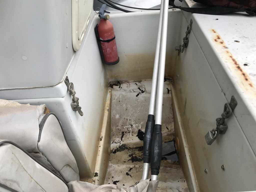

Scata, sur quoi t'appuies-tu pour écrire que carène et emménagements te semble en bon état - sinon acceptable ?
Pour l'état de la carène elle-même, si son acheteur n'y a pas regardé de plus près, on peut s'attendre à tout, réparations hâtives, longerons décollés ou cassés, tableau arrière fendu - une maladie des Gommos ...
Je te rappelle que j'ai eu le malheur d'être en rapport avec ces voyous, et que j'ai rapporté ici-même avoir eu à me dépatouiller avec un 480 flambant neuf doté d'un boudin rallongé de quelques 40cm à ma demande afin de naviguer correctement ... 480 dont le tableau Ar qui ne portait que 50cv s'est fendu lors de la seule et unique sortie sur une mer à peine un peu houleuse - tableau prévu pour 90 sur les documents du bateau ...
Alors "carènes de qualité et innovantes ..." - euh !!! Seuls les journalistes de la presse motonautique n'y ont trouvé aucun défaut ou presque - mais si tu vas sur "Gommoni e Motori" il y a quelques appréciations bien salées d'utilisateurs compétents - dont un qui a même été jusqu’à refaire toute la partie arrière afin d'effacer cet espèce de bracket - et qui ne vendent pas de pages de pub.
Je sais bien que son proprio est très très, alors s'il persiste on va bientôt savoir ! Après tout, pourquoi pas !
Qu'est-ce qui se cache sous ces traînées sales, noirâtres et juteuses ? Le gascon à raison en disant " + tout ce qui nous échappe " !

JC, au vu des photos prises sous des angles différents tu ne peux pas nier que cette coque de plus de 20 ans apparaît en état correct. Je ne vois trace d'aucune réparation, de faïençage ou de fissures évidentes. C'est une coque autovideuse à l'arrêt qui présente un contre-moule sans défaut apparent. Après, je n'ai pas fait d'expertise. Cette coque, je ne l'ai lamais vue.
C'est pour cela que je dis à son propriétaire actuel que si la coque est nickel, le montage d'un boudin neuf est à envisager sérieusement.
Cette coque navigue depuis plus de 20 ans, si elle avait un défaut majeur réparé à la hâte, cela se verrait facilement.

bonjour, henshaw est la meilleure et + grande fabrique de tube en GB, ils sont tres serieux et c'est chez eux qeu j'achete mes tubes, il faut leur envoyer le plan de tla surface de collage eten leur demadant si il ont un surplus tube qui ferait l'affaire et il pourront le le recouper a la dimension desiree sionon il peuvent te fabriquer un tube neuf cldt philippe

merci pour te réponse RUMRUNNER, il mont répondu que le flotteur et a 2700€ sans tva et sans livraison.
et quil me conseiller de faire un sur mesure pour 2900€, il me demande les plan pour les découpe ou le vieux boudin pour le copié, donc la je suis vraiment entre deux . :RB:+)
