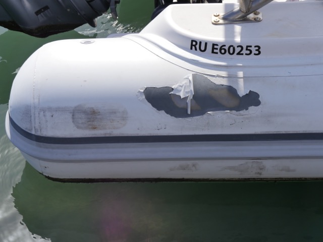

L'hypalon est bien, mais sous les tropiques, il souffre probablement autant que le pvc - j'ai eu un tender 450 italien de grande marque, tissu hypalon blanc vraiment mort en 5 ans aux Antilles.
Le PVC est nettement moins cher, et je n'ai jamais eu de souci de ce coté-là. A l'époque il était assemblé par collage, maintenant il est soudé, c'est mieux.
Perso, je commanderais un boudin de rechange avec double épaisseur de collage sur la coque, c'est pas cher et facile à mettre en place - si tu as la colle qui va bien, en rêve ...- mais tu peux le visser au lieu de le coller, surtout si le tissu est en double sur les bandes d'accrochage.
Je te rassure, je n'ai aucune action chez Stingray ... on s'est même quittés un peu en froid en 2005 !
Mais si je voulais racheter un rib - je viens de vendre mon 63 - sans hésitation je prendrais un 51 avec 2x50cv, rien d'autre.
