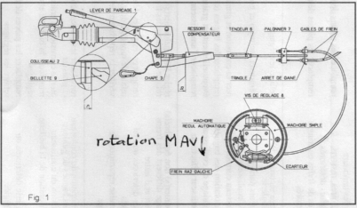

Les 2 machoires qui sont dans un tambour de frein ne fonctionnent pas de la même façon :
- il y a une machoire simple "hyper-freinante" qui, quand le tambour tourne en M-Avant est entrainée vers le tambour par la friction qui apparait dès qu'elle touche le tambour, poussée par l'écarteur dans le cas d'une remorque courante comme les notres.
Entrainée signifie qu'elle freine de plus en plus, alors que l'autre machoire opposée ne lui sert que de point d'appui et ne transmet qu'une partie de la force de freinage puisque le tambour a tendance à la repousser. C'est pourquoi elle s'use moins que l'autre.
Voir le schéma joint ...
Quand on freine normalement (MAv) les 2 machoires sont positionnées avec un point d'appui fixe pour chacune.
En MAr, la machoire "recul automatique" bascule autour de la pièce qui se trouve en bas du plateau porte-machoires - coté gauche sur le schéma - et les machoires perdent leur point d'appui qui devient flottant et plus ou moins inactif dès qu'on a besoin de lui.
La fonction mobile de cette machoire n'existe pas dans les freins qui marchent en avant et en arrière, car les 2 machoires sont commandée par un écarteur qui agit de façon symétrique, comme sur la commande hydraulique sur une voiture par exemple.

attelé: tu recules, la tête se comprime et normalement devrait freiner mais comme les roues de remorques tournent à l'envers, elles déclenchent un système qui maintient les mâchoires serrées et donc ne freinent pas
Désattelé: tu serres le frein à main, les mâchoires s'écartent et freinent MAIS comme tu pousses vers l'arrière (une cale ou une poussée) elles déclenchent le système qui comprime les mâchoires serrées et donc ne freinent plus.
La compression sur la tête d'attelage ou le frein à main agissent de même manière et grâce aux mêmes tringleries.
On peut résumer cela par: une remorque n'a un système de freinage que quand elle est entraînée vers l'avant.
