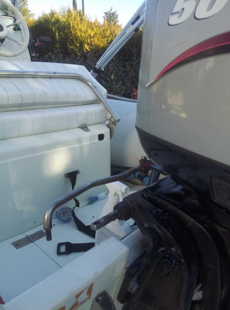

bonjour,
cherokee 495 avec un mariner 50 CV EFI ( tous de 2006 )
Sorti de l'eau fin septembre et en attente sur sa remorque dans mon jardin, je viens de le nettoyer complètement .. coque jaunissant et boudin sale + réparation polyester sur quelques marques sur la coque. finalement, voulant regarder un peu ma manette de gaz qui n'est pas de toute premiere generation, je viens de m'apercevoir que mon volant est grippé ... 3 mois de navigation sans probleme et la, en 1 mois de stocage, rien ne veut bouger .. pour etre certain de ce qui ce passe, je vient de demonter la biellette de direction coté moteur ... finalement, le moteur pivote parfaitement mais le volant, rien a faire.
Etant donné que c'est mon premier boat, je ne connais rien dans cette catégorie de mécanisme ( volant et transmission ... un gros tuyau noir de diametre 20 mm arrivant a un truc qui ressemble a un verin ? )
je joins quelque photos. auriez vous deja eu affaire avec ce style de probleme et pourriez vous me donner une marche a suivre ( derriere le volant, dans la console, il y a un mecanisme .... un truc comme un cable avec un ressort autour et le gros tube semi-rigide qui vient du moteur )
merci
aide sur un volant de direction grippé 29 Nov 2017 12:26 #626431
essaie de faire tourner l'axe que tu as liberé au niveau du moteur sur ta derniere photo?
il y a de grande chance qu'il soit grippé.
utilise une pince au niveau du méplat de biellete que tu as liberé.
si ça viens bien de là, un bon netoyage puis graissage, devrait faire l'affaire

D'accord avec Greyshark.
Ne force surtout pas sur le volant, tu risques d'abimer le câble.
Enlève l'écrou en bout de vérin, pulvérise du dégrippant à la sortie de la tige, fait jouer l'axe avec une clé, c'est souvent long à faire venir...
Evite de taper sur le bout de la tige pour ne pas l'écraser, elle ne pourrait plus sortir.
Quand tu auras réussi, tire le câble coté tribord, sors le, nettoie bien aux solvants la tige et le tube et regraisse à la graisse marine.
Manip à faire tous les ans avant que la graisse ne redurcisse et bloque tout!

re bonjour, bon finalement, me manque un peu de compréhension dans ce système de câble.
j'ai un gros ecrou serti sur la grosse gaine du cable que j'ai totalement dévissé. Dans un premier temps, j'ai supposé que cette tige inox est la meme qui ressort du coté babord. que nenni, car quand j'ai voulu tirer sur la gaine pour sortir le tout coté tribord, la tige badord est restée en place et c'est toute la gaine qui a reculé. Le volant s'est mit a tourner coté tribord. il semblerait quand meme, que rien ne coulisse dans cette gaine. si je tourne le volant, c'est toute la gaine et sa tige qui rentre dans le tube moteur et non que ce bout la tige qui coulisse dans la gaine. j'en deduis que quand meme, le cable ne veut pas coulisser dans la gaine. D'autre part, si je tourne le volant sur tribord, toute la gaine part sur tribord et quand le volant est en butée, il reste un bout de cette tige qui reste encore dans le corps du moteur et c'est la que je ne comprends plus rien .... comment est attachée la tige de gauche a la tige de droite ... il y a un truc la ::p-
si la tige de droite va a gauche quand je trourne le volant .. ca pourrait pousser sur l'autre tige( celle qui est fixée a la biellette, mais si je recentre le volant , comment la tige de gauche revient au centre ou completement dedans ... bref j'y perds mon latin.
le deuxieme truc, bien que toute la gaine soit libre, je n'arrive pas a sortir ce bout de tige ( coté gaine ) de l'interieur du tube moteur.
pour simplifier, la tige a gauche est coincée a 1 centimetre de l'ecrou du tube moteur ... si je bougev le volant, toute la gaine a l'arriere rentre dans le tube moteur ou en ressort ( suivant que je tourne a droite ou a gauche ) et la tige a gauche reste a 1 centimetre ) .
help ^^
aide sur un volant de direction grippé 30 Nov 2017 20:38 #626497
La tige qui dépasse à babord et qui est coincée est sertie sur le câble.
L'écrou en bronze à tribord maintient la gaine serrée sur le tube du moteur.
Ce que tu constates est normal!
Mets du dégrippant derrière l'écrou en bronze tribord dans le tube, si tu peux, et mets en derrière l'écrou noir dévissé à l'entrée du tube à babord.
Il faut faire jouer la tige coincée avec un tournevis dans le trou sur le méplat pour la décoincer. Mais ça peut être long, le temps que le dégrippant s'infiltre dans tout le tube.
Et mets du vrai dégrippant, pas du WD40...
Ca m'est arrivé déjà plusieurs fois et ça a marché à chaque fois! :^dB}
aide sur un volant de direction grippé 30 Nov 2017 22:00 #626498
Le problème est bien connu !
Il provient du tube qui sert de pivot horizontal au moteur, pivot qui permet de le relever.
Ce tube est en "ferraille vulgaris" et la rouille s'installe à l'intérieur, et vient bloquer le système coulissant - ou qui devrait coulisser s'il n'y avait pas la rouille !
Ci-après un dessin qui montre comment c'est assemblé :
- le tube du moteur fait 16.0 intérieur
- on y fait entrer l’extrémité du cable, coté gauche sur le dessin, diam. 15.70
- cette extrémité avec le trou reçoit le cable souple torsadé qui y est serti - cable push-pull
- ce cable coulisse dans un autre tube plus petit, qui lui-même coulisse dans le tube extérieur de 15.70
- ce tube plus petit est doté d'un épaulement de blocage, qui entre dans le tube du moteur et est maintenu serré par le gros écrou de 32 environ, non représenté !
C'est tout ...!
Mon conseil : ne t'emmerde pas à essayer de faire sortir l'ensemble du tube moteur, car tu vas déformer et gonfler la pièce en tapant dessus, la limite étant qu'il faudra alors changer le cable ET le tube du moteur, démontage long et fastidieux, et coûteux.
Donc tu coupes et après c'est plus facile pour dérouiller (acide chlorhydrique dans le tube) et tu te payes un cable neuf car le tien a tenu bien trop longtemps, une chance qu'il n'ait pas cassé en navigation ...!
Les miracles ça arrive parfois, ne pas trop tirer sur la ficelle ... car un cable qui casse, c'est le bateau qui se met( en travers et tout le monde à la baille

aide sur un volant de direction grippé 02 Déc 2017 16:36 #626561
Il n'y a pas de fichier d'aide ou réparation, car c'est irréparable et il faut juste enlever les restes du cable qui est coincé dans le tube du moteur, éliminer la rouille qui s'est installée et mettre un cable neuf, probablement après avoir basculé le moteur afin de pouvoir enfiler le cable neuf depuis le coté tribord, car en général on ne peut pas l'introduire puisque souvent le boudin bloque le passage. Peut-être qu'en dégonflant le boudin ça passe !
Pour sortir les restes, il faut couper ce qui empêche le cable de sortir (scie avec bonne lame, ou mieux disqueuse car le cable lui-même est en acier très dur).
Une fois le tube du moteur débarrassé des morceaux de tubes coulissants, il faut nettoyer en passant un forêt de 16 suffisamment long pour dépasser le milieu du tube et une tige avec un abrasif gros grain, et mettre de la graisse neuve.
Et ne pas oublier de mettre du Sika sur les 2 boulons inférieurs qui traversent le tableau si tu ne veux pas que la double coque se remplisse !
Comme tu peux le voir, il faut un minimum de matériel, clés de 17 et 19 pour pivoter le moteur, perceuse, disqueuse, forêt de 16 long, etc ... et la manip prend quelques bonnes heures, même quand on a tout sous la main.
