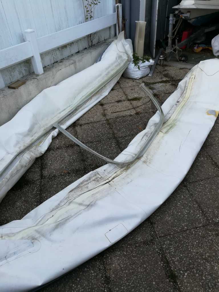

Ayant fait l'acquisition d'un semi rigide zodiac 4.20 de 1994, j'ai constaté des décollements sur le boudin, maladie fréquente chez ces bateaux.
J'ai donc démonté ce weed-end les boudins et constaté que une seule des 2 ralingues est décollée, l'autre tient très bien, même à l'effort.
Etant bricoleur, je me demandais si ce travail de collage était accessible avec un peu de patience et de rigueur?
Je sais qu'il faut une température et une hygrométrie maximum, j'envisageais de le faire dans mon salon chauffé, surtout en cette saison. Je n'ai jamais fait ce type de collage auparavant.
Est-ce une bonne idée car j'ai peur des émanations de colle et pense à ma santé et celle de mes enfants ;)
J'ai à tout hasard fait une demande de devis auprès d'un professionnel mais je m'attends à un coup de main d'oeuvre conséquent... ::t- Dans mon secteur (Lorient); il n'y a qu'une seule société qui propose ce service à ma connaissance, sur Vannes. Sur la photo jointe, on peut voir quelques renforts qui se décollent aussi au niveau des cones arrières mais rien de structurel.
Merci par avance de vos avis et conseils.

Pour que le collage soit solide, il faut préparer le boudin quand il est bien gonflé (préparer = nettoyer la vieille colle sur boudin et ralingue) et coller également bien gonflé, en tout cas avec ma colle puisque c'est la chauffe qui active la colle et pas le contact.
Avec la colle Zodiac, il est préférable de coller gonflé et une fois la ralingue bien en place il faut dégonfler et serrer les collages pendant une douzaine d'heures avec des bandes de caoutchouc (chambre à air, plastique mou, cellulaire...) placées contre le collage et des tubes ou morceaux de bois tenus par des serre-joints - ce que l'on ne peut pas faire si gonflé !
Enfin, il n'est pas inutile d'ajouter des bandes collées par dessus la ralingue sur toute la longueur

Bon, 1er devis reçu pour collage d'une seule ralingue et des 2 pare eau à l'arrière... Plus de 800€,et encore peut être plus sur place !
On va opter pour la la méthode DIY à ce tarif... Je savais que ça chiffrait vite, mais à ce point...douche froide.
