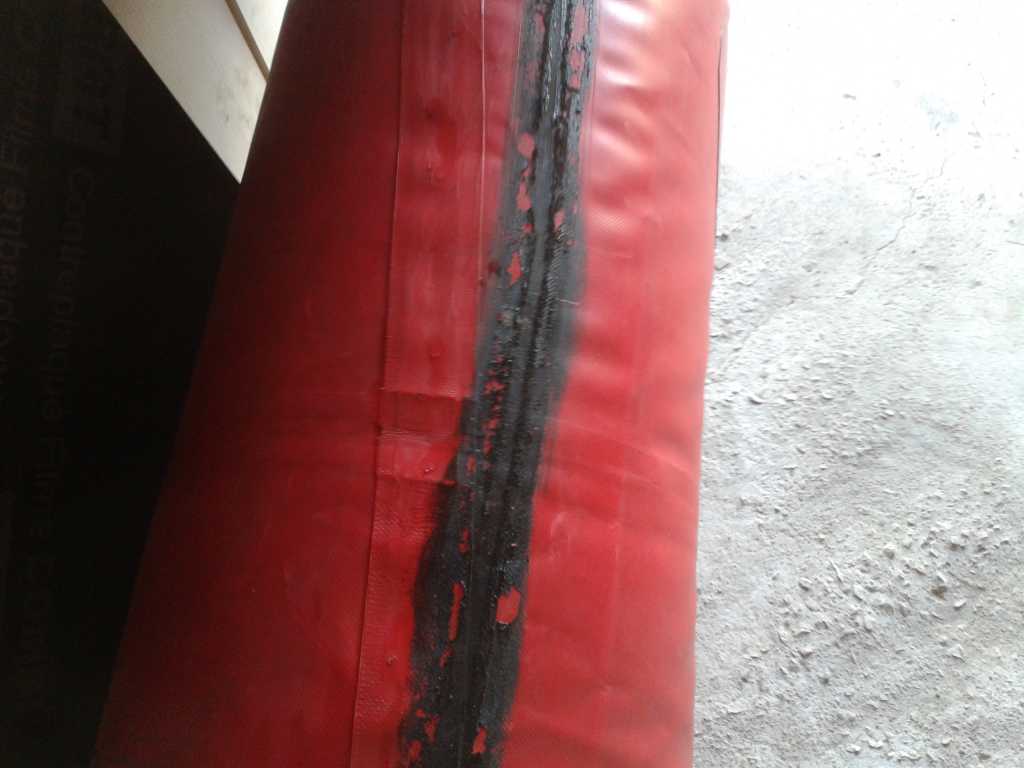

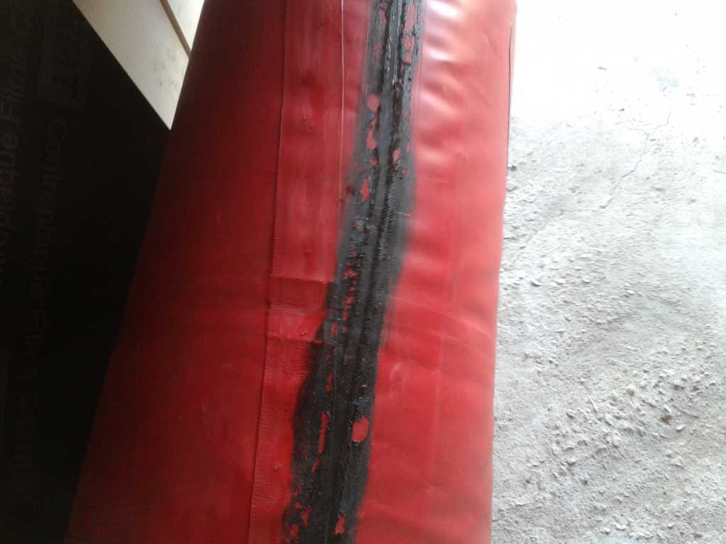

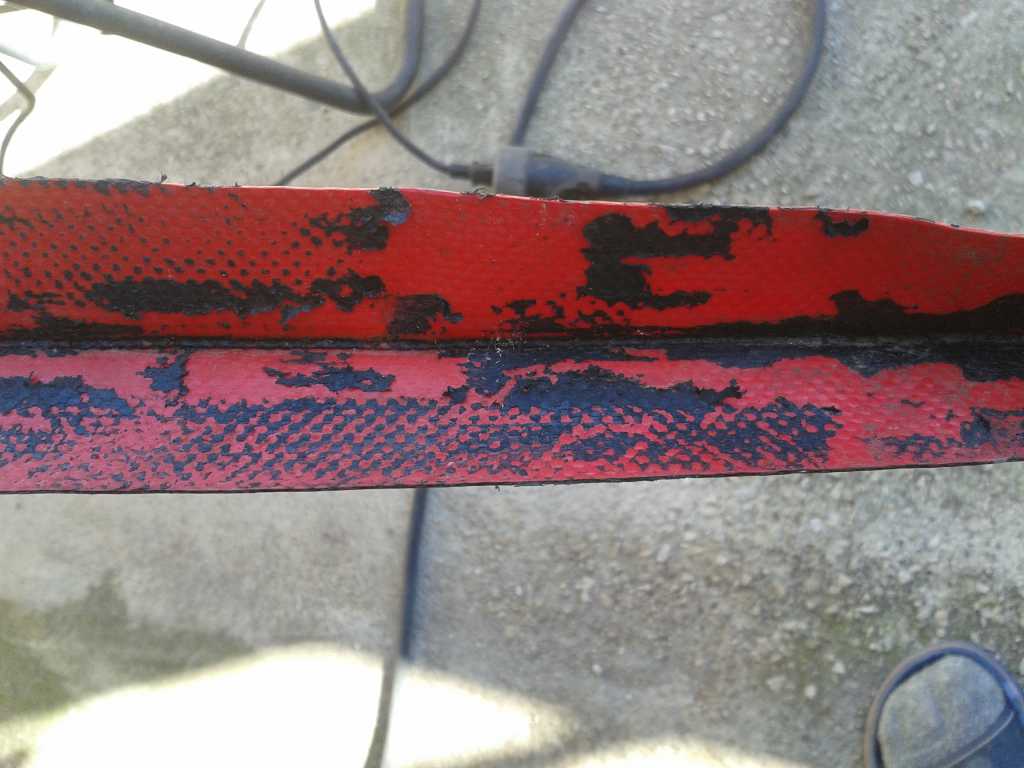

j'ouvre un nouveau post car je l'avais posté dans une mauvaise rubrique
Donc voila j'ai acheté un pro II de 420 pour remplacer mon MKII(problème insurmontable avec la quille)
je l'ai acheté avec les glissières démontées donc décollées.
l ancien proprio ma dit qu'il l'avait acheté en 2005 et que en 2014 les glissières ce sont décollées ,comme il refaisait ça maison il l'a laissé tombé.
les glissières n'étaient pas collées avec la colle d'origine zodiac (mais qui a tenue 9 ans quand même) vu quelle est noire et ressemble a de la colle en cartouche style Sika
j'ai pu enlever une grosse partie de cette colle,pas toute car le pvc est cadrié et je ne voudrais pas trop le poncer
Maintenant le problème ce pose comment et avec quoi je vais pouvoir les recoller :S
Avec de la colle contact zodiac ça me semble mission impossible a moins de le faire en plusieurs fois ????
Le mieux il me semble ce serrait de trouver la même colle plus facile a mettre en œuvre
Si vous avez des idées FEU
Au cas ou ce serait pas possible de recoller convenablement les glissière serait il possible de coller le boudin direct sur la coque ???
je sais que je peux compter sur vous car vous m'aviez bien aidé pour mon MKII

Tu as enlevé le plus gros de la colle, alors continue jusqu'à ce qu'il n'y ait plus de noir.
Après tu colles avec la colle Zodiac PVC 2 composants - je suppose que c'est ce que tu appelles colle contact, car elle colle dès que les 2 surfaces se touchent - comme je te l'ai dit dans ton précédent post.
Prends soin de repérer précisément la position d'origine des collages sur le boudin, car c'est critique.
Il ne faut pas coller en plusieurs fois, mais en une seule, sinon tu auras des zones sans collage quand tu passes d'une surface à la suivante.
Pour éviter les collages intempestifs, il ne faut surtout pas travailler seul !
Il faut être 2, un qui assemble et un qui maintient la bande à coller en l'air, avec si possible interposition d'un film plastique qu'on tire au fur et à mesure que le collage avance.
Si tu as peur que les re-collages ne tiennent pas bien, tu peux les renforcer en collant par dessus des bandes de tissu pvc qui seront à cheval entre glissière et boudin.
Et surtout oublie les colles genre Sika, car si un collage lache en mer par mauvais temps - et c'est toujours à ce moment-là que ça pète - tu seras mal pour rentrer sans boudin ...
L'autre solution à laquelle tu penses est bonne, puisque c'est ainsi que sont assemblés la plupart des pneus, sauf Zodiac.
Elle est assez facile à mettre en oeuvre, mais il faut une longueur certaine de tissu afin de pouvoir coller d'abord une bande à l'extérieur avec bateau retourné, puis l'autre à l'intérieur en position normale.
Le tissu est vendu en 1.50 de large, que tu devras tailler en bandes de 10 à 12cm de large.

Pour éliminer la vieille colle noire, insiste et gratte, car si la nouvelle colle n'adhère pas dessus, tu vas perdre 50% de la surface !
Travail à 2 ... c'est possible de le faire seul - je l'ai fait l'été dernier !
Une fois le boudin gonflé dur et la glissière posée à plat pour faciliter le boulot - réaliser un support rigide genre 2 tubes carrés de 40 qui l'empêchent de bouger - on encolle suivant les prescriptions.
Pour assembler, il faut avoir un morceau (ou en plusieurs petits morceaux) de plastique transparent genre agricole - j'avais un film thermorétractable - de la longueur de la glissière, posé sur la surface du boudin.
Tu découvre 20cm et tu y appliques la glissière, puis tu fais glisser le film de 20cm ... et ainsi de suite.
Après tu dégonfles et tu sors les serre-joints et tu serres l'assemblage entre des bandes de bois ou médium, pendant 1/2 journée - et tu passes à l'autre coté.

Zodiac 7096, colle pour plastomère. L'emballage porte une date de péremption ...
une boite de 750ml suffit largement
Si tu veux faire des collages qui tiennent, l'humidité de l'air est absolument primordiale.
Donc ...
- attendre qu'il fasse beau depuis un certain temps
- ne pas travailler dans un garage, cave ou autre
- s'installer dans une pièce chauffée autour de 20° - tant pis pour le parfum, après tu aères
- avoir un sèche-cheveux afin de réchauffer - un peu -la zone sur laquelle tu viens d'appliquer la colle, et ainsi éliminer la condensation qui s'y dépose naturellement
- encoller en tirant le pinceau dans une seule direction, sans revenir sur la colle que tu viens de déposer - sinon tu emprisonnes la condensation entre 2 couches fraiches
- peser la colle - avec balance précise - et le durcissseur - avec seringue plastique - et la mélanger dans un pot en verre avec couvercle
- la préparer au fur et à mesure, sachant qu'il en faut 150g par m² et par couche - donc calculer
- utiliser un (des) pinceau low cost de 4cm à poils fins, que tu auras coupés bien droit à 15mm environ - et en ne laissant que la moitié de la brosse que tu auras coupée au ras de la virole. Le but, éviter d'emprisonner de la colle au milieu de la brosse
