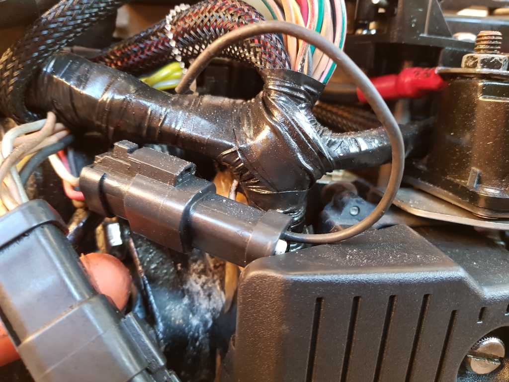

Pas loin de cette prise devrait se trouver une prise femelle de même forme triangulaire, c’est la prise diagnostique du moteur.
Reconnectez ces deux prises afin que les masses se fassent. On déconnecte ses prises seulement pour y connecter un ordinateur.
Cette commande est juste l’accelerateur au point mort.

Désolé je n avais pas vu la photo n était pas affiché...en faite la prise male et femelle sont raccordé mais il y a juste un bout de cable de 20cm marron qui sort de la prise male ...qui n est raccordé à rien ...est ce que ca vous parle?

Ce câble sert juste à éviter de perdre la prise lorsqu’elle est debrancée.
Attachez le au faisceau le plus proche avec un petit collier plastique.
