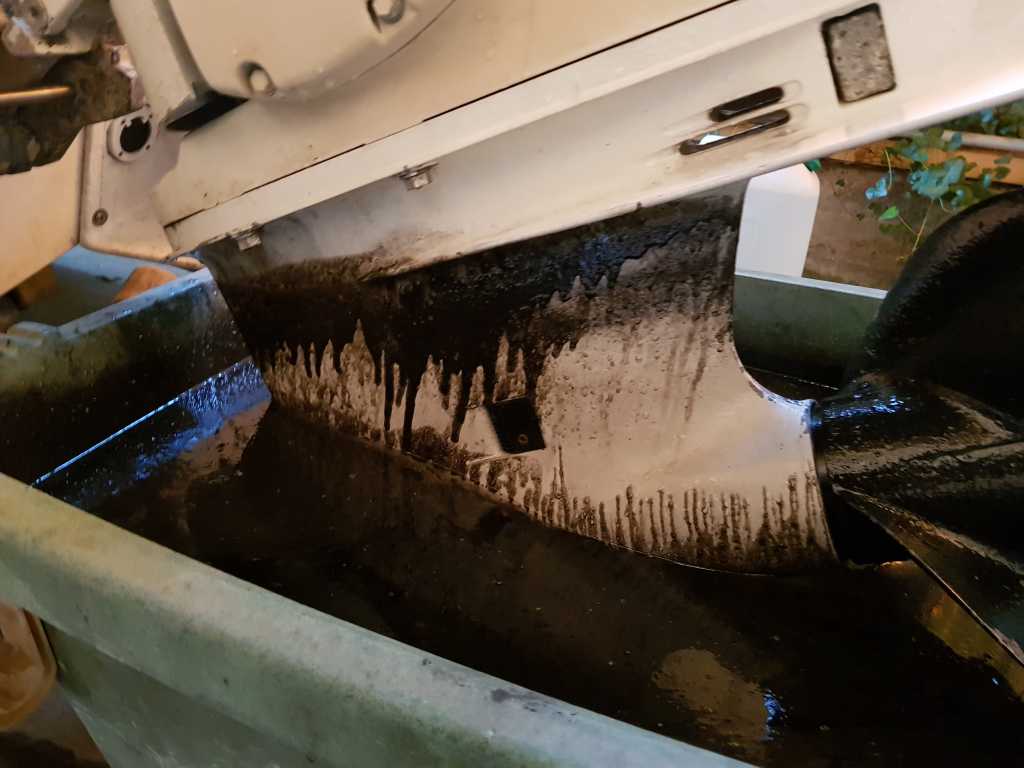

je viens de changer les bougies sur mon Moteur Evinrude 115 chevaux car je me suis rendu compte que de une elle était trop vieille de 2 qu'elle n'était pas adapté au moteur....j espère que ca ne l a pas abîmé...je l ai acheté comme ça... j'ai commandé des bougies champion 7712 aux États-Unis et les échanger aujourd'hui bonne surprise comme par hasard le moteur démarre au quart de tour quand il pennait avant et tourne très rond alors qu'il claquait ..quand soudain une fumée est apparue j'ai arrêter le moteur puis redémarrer ça a fumé 5 minutes puis plus rien le moteur tourne très rond nickel démarre au quart de tour et très régulier mais j'aimerais votre avis est-ce que auparavant comme il ne tournait pas rond ..ça à décrasser le moteur ?d ou la fumee ..mais je me suis rendu compte que l eau de mon bac était huileuse et que de l huile etait sorti par l embase ...voilà une photo merci pour vos avis....le moteur démarre toujours nickel et tourne rond contrairement à avant ...

Joint(s) spi d'embase HS, un petit boulot pour cet hiver....
Changement bougies sur ficht ram 115cv et fumée. 07 Nov 2017 11:27 #625728
Je ne vois pas ce qui te permet de dire que c'est le Spi de l'embase - sauf si la vis de vidange a été enlevée, mais dans ce cas l'embase serait vide !
De l'huile noire comme ça c'est le l'huile mal brulée accumulée dans la tubulure de descente des gaz d'échappement et dans un cylindre

je suis de ton avis Jean-claude. ::r-

Je ne serai pas surpris d’une bougie cassée au montage, vérifier le cylindre n°4, cette bougie est difficile d’accès avec la clé et la casse est fréquente.
La hauteur d’eaudu bac est 10 à 15 cm trop basse.

Oui je vais au cas où re vérifier les bougies mais le moteur tourne tellement bien que j aurais envie de me dire que la puissance retrouvée aurais decrassé les graisses de conduit ou cylindre car depuis ça ne fume plus ...demarre et tourne nickel sans recracher d huile .
Je vais par principe faire ma vidange d embrase et vérifier les joints et bougie....et je vous redis.

J ai vérifier les bougies elles sont nickel ..aucune cassé.
Un peu noire mais du a l encrassement du moteur ...j ai mi in auditif dans Mons essence pour decalaminer.
J ai fait ma vidange d embase ..mon ancienne huile avait l ai bien ...voila une photo pour vos avis .
.j avais le bon volume de vieille huile donc l étanchéité devait être bonne .
Le moteur à demarré du premier couo a froid sans starter donc je suis content .
Je suis allé faire un tour sur l erdre et le moteur tourne super bien ..puissant et régulier donc je suis rassuré la fumée devait être un déclassement du a la puissance retrouvée...je n ai pas pu aller à font car limité à 15km h mais j ai fait une courte pointe à 60 km h sans aucun mal .
