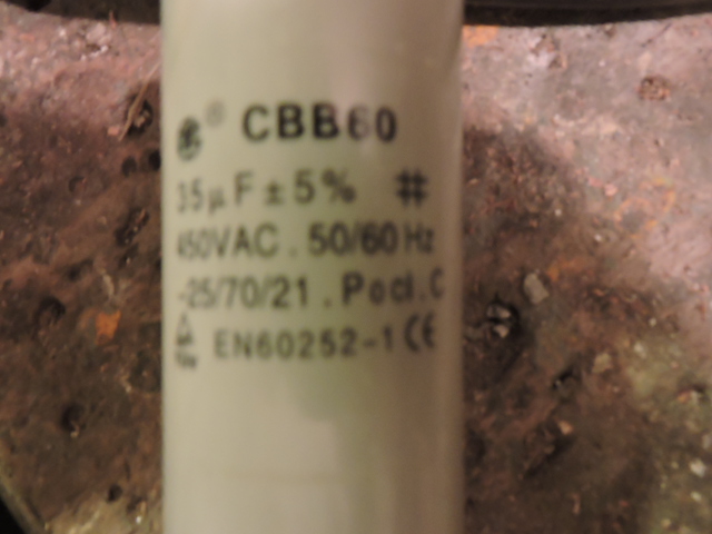

BON! ré ca pi tu la tion
Avec cette météo à la mes-trois j'ai passé l'aprèm sur le Tchaps Woui.
J'ai réussi à sortir le bloc moteur de sa (lourdissime) gaine de tôle protectrice: ils ne paient pas la tôle pu tin, que c'est lourd, les Tsin Tok!....
Puis, en vieille salope que je suis, j'ai déculotté le derrière ( ::t- ::t- ::t- ::t- ) du moteur, et là, sur prise!!!!!!! une hélice turbine en plastique
J'essaie de démarrer: ZOBBI j'essaie à nouveau, mais en lançant ladite hélice avé le doigt: Tout se met à tourner!!!!!
essai dans l'autre sens: ZOBBI! j'essaie à nouveau, mais etcetc:.... ça part dans l'autre sens!!!! Donc ni treuil, ni moteur ne sont victoire!!!! (en grec: nikké)
Je téléphone à mon voisin électricien - et à Wikipédia-: ce serait le kon dans sa soeur qui serait nikké!
Y reste plus qu'à trouver le même!

Qu'est-ce que tu n'as pas compris, Eustache ? le condensateur ou le cantique du requiem: "Dies ille dies ira" (en ce jour de colère, en langue de Ciceron! (latin)
