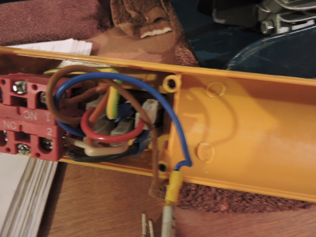

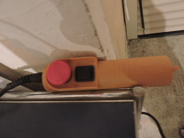

et voici le coupable: cet inverseur noir, 5,90 €
extérieur et .....intérieur......
une des deux positions....humidité ? arc suite à surtention.....était foutue!
Donc, j'ai un treuil/palan neuf à vendre :sc)) :sc)) NON, je le garde, on ne sait jamais!

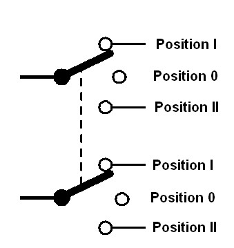

aningoul34, ce que tu as trouvé sur Conrad est un interrupteur à positions permanentes, pas un poussoir.
Plus précisément un double interrupteur à 3 positions. Le site indique dans les caractéristiques techniques :
Interrupteur à bascule
Fonctions : permanent/0/permanent
Position de commutation : 2 x On/Off/On
Ce schéma sera peut être plus explicite
Treuil chinois: Requiem!!!! 17 Nov 2017 22:18 #626078
Aningoul c'est le type de poussoir que l on trouve sur nos bateaux ! type pour le blower et klaxon chez ZAR
Treuil chinois: Requiem!!!! 17 Nov 2017 23:22 #626083

Alors: Samartom: oui, c'est CE GENRE DE poussoir, mais pas du tout le même, en fait: celui-ci DOIT avoir 6 (six) broches.pour envoyer le courant dans un sens pour la descente et dans l'autre pour la remontée
Pêchevoile, Tsinter: TOUTES les banques ne délivrent PAS ce service, loin de là!
Milo: c'est ça, sans être ça, tout en étant ça: il faut un truc où : en 1: le courant passe dans un sens; en 2: il passe dans l'autre sens ET PAS D'AUTRE position:(zéro): si l'on n’appuie pas, rien ne doit passer: arrêt complet. et les conseilleurs de différents sites se contredisent sur l'appellation de l’engin en question et font ceux qui ont soit-disant compris: ce qu'illustre parfaitement Cédric ci dessus: tu as 347% de chances - ::t- de risques! de recevoir celui qu'il ne faut pas!!!!!!! ::f- ::f- ::Y- ::Y- ::p- ::p- :sc)) :sc))

Treuil chinois: Requiem!!!! 18 Nov 2017 13:05 #626094
Il y a donc trois positions :
Position 1 : dans 1 sens
Position 2 : dans l'autre sens
Position 3: à l'arrêt => c'est sur cette position qu'est le commutateur (ou interrupteur à bascule) lorsqu'on appuie pas sur le bouton
Il te faut donc un modèle avec Fonctions : Momentané/0/Momentané
Chez Conrad pour un courant de 14 A et 16 A tu as ceci www.conrad.fr/ce/fr/overview/0216200/Int...)=14+A~~~16+A&page=2
Il en existe pour 6 A mais je doute que ce soit suffisant puisque tu dis que celui d'origine avait été abimé par les phénomènes d'arc...
