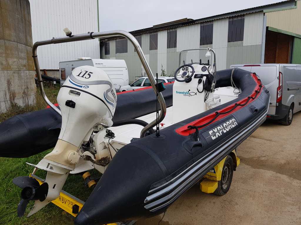

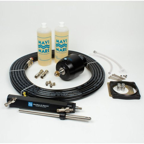

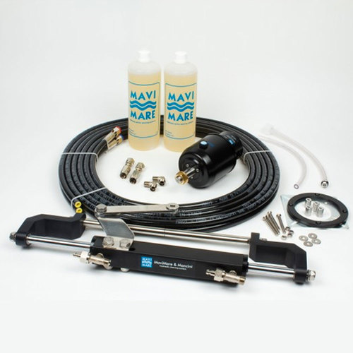

Je souhaite continuer la reno de mon bombard en changeant ma direction par une hydraulique mavimare mais je suis indécis sur ces 3 systèmes....frontal fixe ou latéral... le latéral m intéresse pour le gain de place du côté de mon échelle mais je ne vois personne avec ...et ça coûte moins chere....donc c est peu être pas terrible...pourrais je avoir vos avis svp? Merci :)

J ai la même que sur la deuxième photo, ras.
Changement pour une direction hydraulique 30 Oct 2017 21:02 #625499
buzz56-29 écrit: J ai la même que sur la deuxième photo, ras.
Pareil!! ::e-

Merci à tous. Et merci jcjcat j ai regardé ce que tu me proposais ça m a l air très bien et prenais loin de place mais je voulais rester sur mavimare et j ai commandé celui de la deuxième photo .

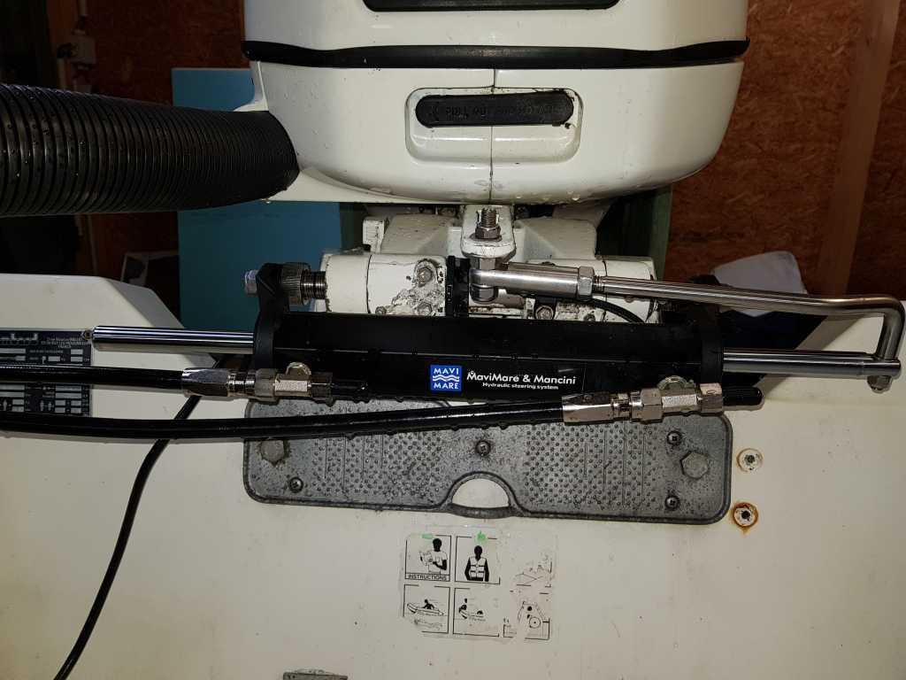

Direction hydraulique avec nouveau volant monté aujourd hui !
Bon ça marche pas mal par contre c est loin fluide quand je braqué a bâbord qu a tribord ..ca fait comme si c était l légèrement dentelé .. si vous voyez ce que je veux dire ! Es ce que c est du a un peu de bulle dans le flexible...qui partiront à ĺ utilisation?
Sinon ça fait un clac dans la pompe à chaque fois que je braqué a fond bâbord ou tribord mais si j ai bien compris c est normal du aux clapets ....?
Dernière question...j ai rempli la pompe aussi à fond....est ce bien?
Merci les amis! :)
