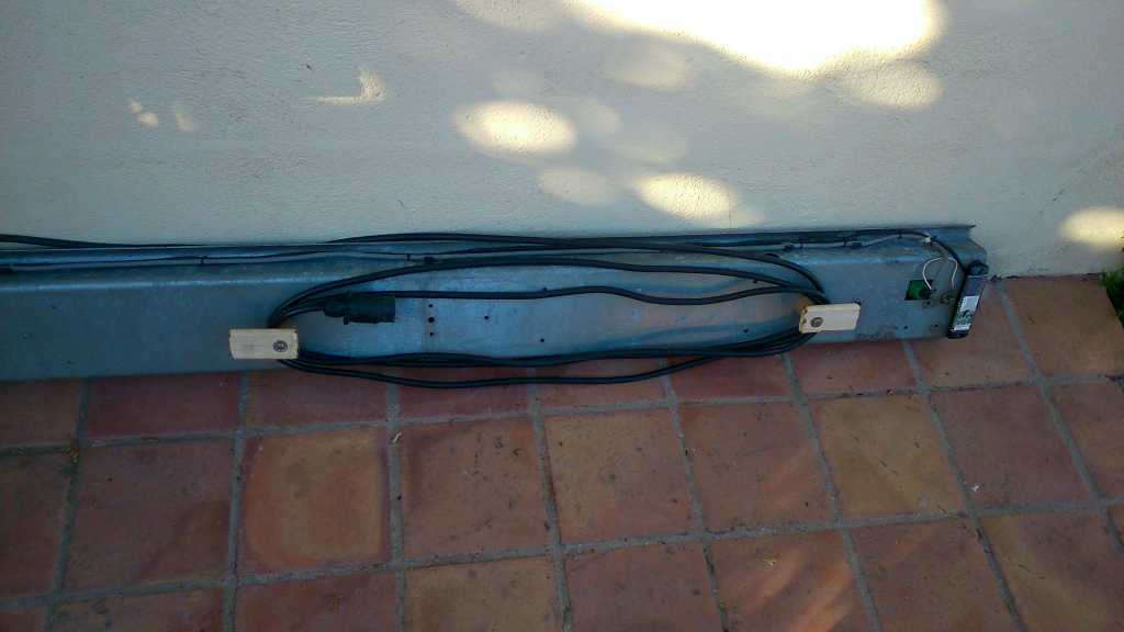

Bonjour à Tous,
Je vous lis souvent mais c'est la première fois que j'ose proposer mes astuces ,que peut être vous connaissez déjà.
Pour la plaque de signalisation, j'en avais marre de débrancher plusieurs prises donc j'ai tout relié depuis la voiture .

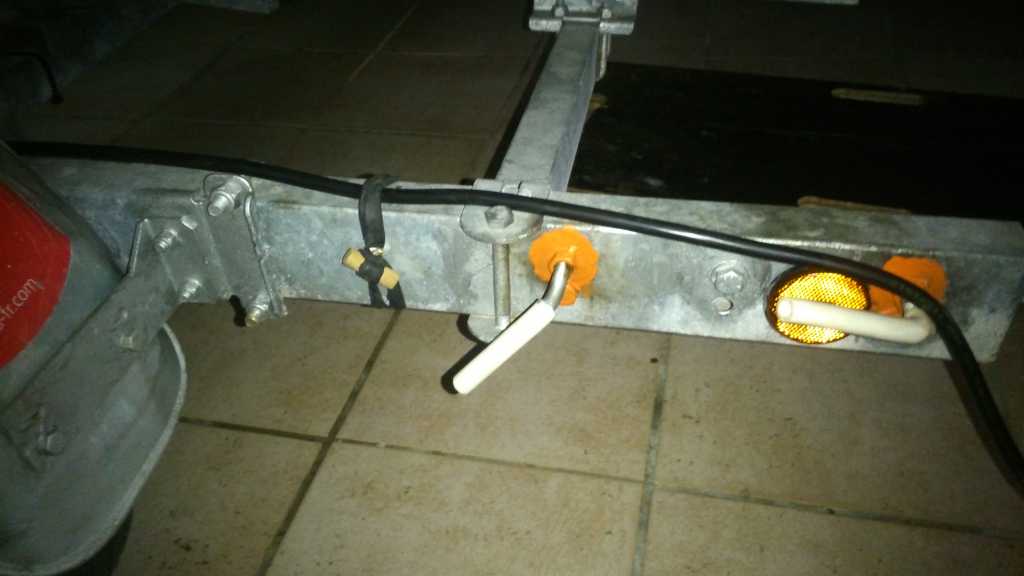

Une petite astuce pour plier le cable d'alim, une astuce pour le fixer à la remorque et dernièrement au lieu de le sangler sur les boudins une chaine INDISPENSABLE à l'avant et un crochet à l'arrière qui relie la remorque au moteur.
Hyper simple...
Si ça peut servir à quelq'un j'en serais ravi,.
Cordialement
Tony

Juste un petit bémol, en lieu et place de la chaîne je préfère nettement une corde ( type montagne, 9 mm)
car en cas de choc un maillon de la chaine cassera net alors que l'élasticité de la corde en absorbera une partie :rB:+)
Et surtout pas de corde Dynema qui elle aussi casse comme du verre :^-C}

Salut Toto.
Pardonnes moi de te le dire mais tu gagneras pas le concours Lépine.
J ai jamais vu une plaque de feu bateau avec du câble. Ca serait pas plus simple d avoir le câble au niveau de la remorque et juste une prise côté plaque ?
Comme c est fait habituellement.
Concernant tes colliers pour tenir le câble, tu montes en fixe avec des serflex.
Concernant la chaine tu utilises une sangle à cliquet.
Tes astuces sont faites de bric et de broc. NEXT.

soir Pussy 33
Justement la plaque je l'enleve quans je met le bateau à l'eau et je la range dans la voiture.
Cela ne fait qu'une seule prise au lieu de 2..(2 x moins de faux contacts)
ce qui m'amène à enlever le cable entièrement (On ma déjà volé une plaque...,ainsi qu'une roue jockey)
La chaine avant quelle casse...
La ou tu as raison c'est vrai que c'est fait de bric et de broc ... mais bon j'ai pas trop les moyens.
C'était juste pour donner des idées, chacun prend ou ne prends pas.
J'ai vu que toi tu prends pas quoi ! ::M-)
Cordialement
Tony

Le système à l'arrière, intéressant. Moi je met 2 sangles à cliquet attachées aux anneaux de levage du bateau.
J'ai aussi la chaine à l'avant car très rapide à mettre et à enlever.

Sauf qu'une chaine de 10 doit résister à environ 12 tonnes alors qu'une corde d'escalade dynamique cèdera autour de 2500 kg .
Par ailleurs vérifiez la résistance à la traction des tendeurs utilisés (que j'utilise aussi) . pour maintenir le bateau sur la potence de la remorque , vous aurez des surprises . ::r- ::r- ::r-

il faut certainement que tu sortes de chez toi, les remorques roca non freinées ont les plaques équipées ainsi, le fils de la plaque direct à la prise voiture. Surement le meilleur système pour limiter les problèmes. Il n'y a pas de montage habituel!
Si tu mets des serflex sur du démontable et bien ca devient du indémontable....surement la pire des idées.
La chaine est ce qu'il y a de plus solide, une sangle a cliquet a très peu de résistance à un choc, une traction......
