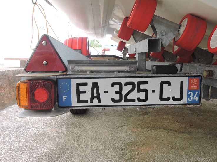

Par contre découper dans la plaque d'immat officielle ... c'est la prune assurée et le contrôle garanti !

samartom.be écrit: Par contre découper dans la plaque d'immat officielle ... c'est la prune assurée et le contrôle garanti !
Tu as tout à fait raison, Cedric
D'ailleurs il en est de meme en Suisse ou mon epouse n'a pas manqué de se faire arrêter à la frontiere pour plaque " non réglementaire " ::b-
J'avais simplement collé un " 2b " avec la tête de Maure en lieu et place du macaron " Rhones Alpes" qui est affreux :rB:+)
Bien sûr nous avons le droit, en Françe, de mettre le symbole de toute région à notre convenance mais il faut que çe soit fait d'origine et les Suisses, eux, le savent . ::M-)
Et Il se trouve que c'est justement à cet endroit que se trouve le n° d'homologation de la plaque ......
Ils ont été sympas, ils lui ont laissé le choix entre décoller tout de suite le sticker ou bien payer 100 € d'amende ... Et le décoller ensuite ::K-) ::M-) ::K-) ::M-)

Je dois pas avoir la même vue que vous tous !
Ou est-ce que vous voyez des sirflex pour le câble de plaque ?
Moi je ne vois qu'un élastique avec un bidouillage plutôt génial !

salut à tous
merci Vincor..
en fait à chaque mise à l'eau je mets la plaque dans la voiture,donc les serflex c'est pas top.
Et comme je n'avais pas ce qu'il fallait je me le suis fabriqué.
Bonne journée.

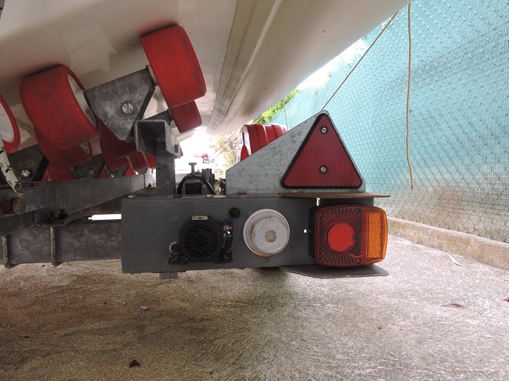

Bonjour à tous.
Je profite de ce post pour vous montrer un bricolage que je viens de faire et qui m'évite de démonter ma plaque à chaque mise à l'eau.
J'ai fixé un triangle et un feu à led sur une tôle pliée et ce de chaque côté de la remorque, chaque tôle étant fixée à l'arrière des gardes-boue. Le faisceau étant mis dans une gaine fixée au chassis de la remorque. Il faudra que je traite la tôle avec du rustol avant qu'elle rouille.
Je remercie les posts qui m'ont donné l'idée de ce bricolage.

J'ai bien peur que tu ne sois en infraction avec la législation .
ASTUCES 15 Oct 2017 11:31 #625038
lou gascoun 32 écrit: J'ai bien peur que tu ne sois en infraction avec la législation .
mais encore? :RB:+)
ASTUCES 15 Oct 2017 11:42 #625040
Le nouveau systeme sur les remorques nautilus il me semble ressemble fortement a ça... et elle se replies .. on ne les démonte plus...
Donc a voir :RB:+) www.remorques-nautilus.com/wp-content/up...-BATEAU-NAUTILUS.pdf
ASTUCES 15 Oct 2017 11:57 #625043
nicorio01 écrit:
mais encore? :RB:+)
Parce que ta plaque d'immatriculation se retrouve en avant des longerons .
ASTUCES 15 Oct 2017 12:11 #625044
lou gascoun 32 écrit: Parce que ta plaque d'immatriculation se retrouve en avant des longerons .
Bien vu, c'est juste. Et c'est donc illégal?
ASTUCES 15 Oct 2017 12:23 #625045
Perso j'en suis resté la dessus pour mes remorques, la barre anti encastrement doit se situer en hors tout et la plaque dessus:
et pour les feux:
rene.bouvarel.pagesperso-orange.fr/Marin...20PDF/feux%20rem.pdf
Par contre je ne sais pas si ça a changé depuis....
ASTUCES 15 Oct 2017 13:54 #625049
Presque d'accord sauf que le chargement d'une remorque peut dépasser de 1mètre l'extrémité de la remorque et de plus de 1 mètre à condition de signaler le dépassement par un dispositif approprié. ::r- ::r- ::r-
ASTUCES 15 Oct 2017 14:09 #625051
Tout à fait d’ccord Avec Gascounet ::K+)
Ce que nous montre Wené est obligatoire en Italie (et peut etre en Espagne), mais pas chez nous ::e-
« L'extrémité de la charge ne doit pas dépasser l'extrémité de la remorque de plus de 3 mètres (Art. R-92), et de plus d'un mètre la plaque à feux (Art. 41/ A.M. du 18.07.58).
Régler en conséquence les coulisses de plaques (pour les modèles qui en sont munis). »
