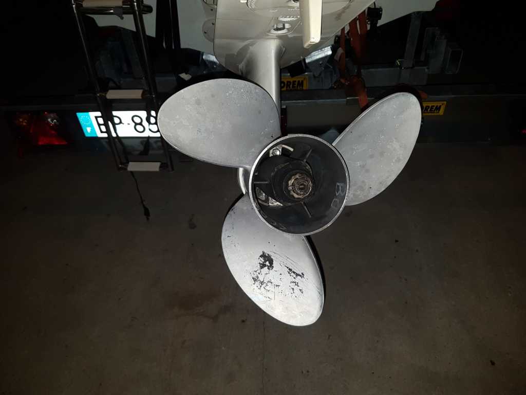

Achat SELVA D750 25 Aoû 2017 09:42 #623115
Concernant l'hélice inox,
Après 15j de nav la miènn
e ne brille plus,
C'est grave docteur ?
Achat SELVA D750 25 Aoû 2017 10:06 #623116
j'ai fais la même remarque au vendeur de mon bateau dernièrement ..... en fait c'est le calcaire qui se dépose sur l'hélice. Rien de grave, eux pour l'esthétique ils passent un petit coup d'acide pour que ce soit plu vendeur car cela redevient brillant ... mais dès retour dans l'eau le phénomène reprend ... Après sous l'eau c'est pas dérangeant !!
Bonne navigation
Achat SELVA D750 25 Aoû 2017 10:08 #623117
Non, pas grave mais embêtant pour çeux qui, comme moi, aiment que " ça brille" ::e-
En fait çela doit dépendre de l'inox . :RB:+)
Çertaines helices sont toutes grises comme la tienne et d'autres ( ma 4 pales actuelle par exemple) ne bougent pas d'un poil alors qu'un mois dans l'eau sans aucun rinçage a recouvert toute la carène d'une épaisse couche d'algue ..
Une pulvérisation au vinaigre ou autre produit comme le clean boat et un peu d'huile de coude et on n'y verra plus rien ...
Vivement ce week end que j'aille faire un rinçage " eau douce" :sc)) :sc))

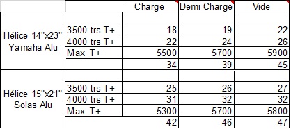

Après une année de travail me voilà de retour à mes activités nautiques.
Je vous avais laissé l'année dernière avec une hélice alu Yamaha 14x23 qui pour moi avait des performances décevantes.
Me voilà de retour avec une nouvelle nouvelle hélice Solas alu 15,3x21.
Je sais, je n'ai pas suivi vos conseils avisés pour une hélice inox, mais je n'avais pas envie d'investir plus de 600€ pour une hélice aux dimensions pas forcément adaptées.
Je pense ne pas m'être trompé dans le choix des nouvelles caractéristiques (diamètre et pas) car les performances sont nettement meilleures.
J'ai en effet gagné plus de 6 nds à tous les régimes. L'augmentation du diamètre et la réduction du pas permettent d'atteindre un glissement normal (inférieur à 10%) tout en conservant un régime moteur maximal inchangé.
Avec une hélice inox on pourrait peut être encore gagner quelques noeuds en vitesse de pointe mais pour ce qui me concerne je suis satisfait des résultats actuels.
Je recherchais avant tout un bon rendement en régime de croisière, c'est chose faite avec une consommation de 1 litre au mile à 3500 trs (26 nds pour 26 litres à l'heure).
Par ailleurs cette hélice permet au bateau d'être plus réactif avec un temps de déjaugeage divisé par deux.
Conclusion : une hélice aux bonnes dimensions est fondamentale pour atteindre des bonnes performances (alu comme inox) et Solas n'est pas forcément un choix à rejeter... N'hésitez donc pas à tester une nouvelle hélice (prix faible par rapport au bateau) si vos performances ne sont pas au rendez-vous. Avec un investissement de 250€ le comportement du bateau est totalement modifié (heureusement en bien B) ).
